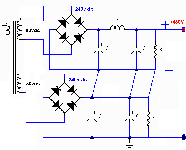

    em tính nắn vậy nè cho cao áp Kt66.
  12. Onecent
    Onecent Advanced Member
    24/6/10
    1.712
    40
    Đã xóa vì không cần thiết
  13. Onecent
    24/6/10
    1.712
    40
  14. tcqanh
    tcqanh Advanced Member
    11/9/07
    8.015
    92
    Q3, Sài Gòn
    lý do là em không có tụ chịu quá 450V.
    vì thế em nắn đúp bồ, khi ấy em dùng tụ 350v-400v cho mỗi bên. 2 tụ 350v mắc nối tiếp chịu áp được tới 700v.... hì hì, khỏi sợ cháy nổ. dùng tụ 500v cho áp 480v... em run lắm :lol:

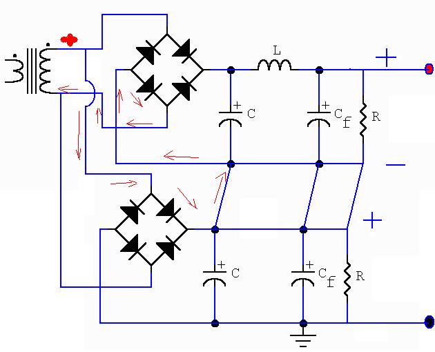

    Theo em bác mà đấu theo cách này không những có tiếng mà sẽ còn có mùi.
    Em tạm phân tích chiều dòng điện như hình sau:

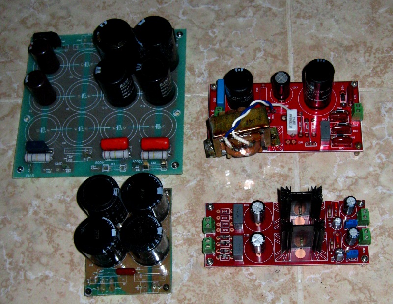

    tại dì... cái bo của lão Đíp lớp có sẵn rùi... em chỉ việc gắn tụ vào rồi chấm hàn thui. bo đây anh ui, cái bo bự con nhứt. hắn tòn làm cao áp 845 bằng cái bo nì đóa :D

    Lại cũng PCB :lol:

    Ậy, khác nhau nhìu chứ cụ! Cách cụ Tcqanh làm dùng được nhiều hơn đến 4 con diode. Hắn xin được nhiều quá để chật nhà nên làm vậy để xài cho nó nhanh hết và nhanh chết (do xác xuất chết diode cũng tăng lên theo số lượng được sử dụng)! :p :lol:
  20. tcqanh
    11/9/07
    8.015
    92
    Q3, Sài Gòn
    pcb nguồn thôi. cài này cố định mà... lo gì. cái pcb ổn áp của Quanghao em xào nấu lại thành mạch CLC luôn... cho nó giống mạch lọc ngày xưa. nếu cần chơi cái đèn nắn 6x5 cho nó hái èn. :lol:

    Hắn tòn lèm dzậy là do đôi khi hắn mún sử dụng điện áp ở giữa tầm 5-600VDC vào chuyện khác nữa hoặc vì hắn sợ kiếm diode 1200VDC nó khó hoặc mắc tiền! Xài có <500V mà làm dzậy người ta nói mình chảnh! :oops:
    Mấy cái board đo đỏ nhìn quen quá! :wink:

    À, vấn đề là không có linh kiện chuẩn cho PCB đáp ứng với yêu cầu thực tế của em đó. Nếu em thích PCB thì mua về mà làm, chủ động sắp xếp linh kiện hơn.

    thì em đễ dành bo cao áp đó cho 3 năm tới em đu theo dự án 845 với các cụ luôn :D
    mấy cái bo đỏ là do 1 anh quan chức ở THủ Đức bang (Tạp vụ viên TDG) tặng :wink: . mà bác thấy em hàn đẹp hông ? :lol:
