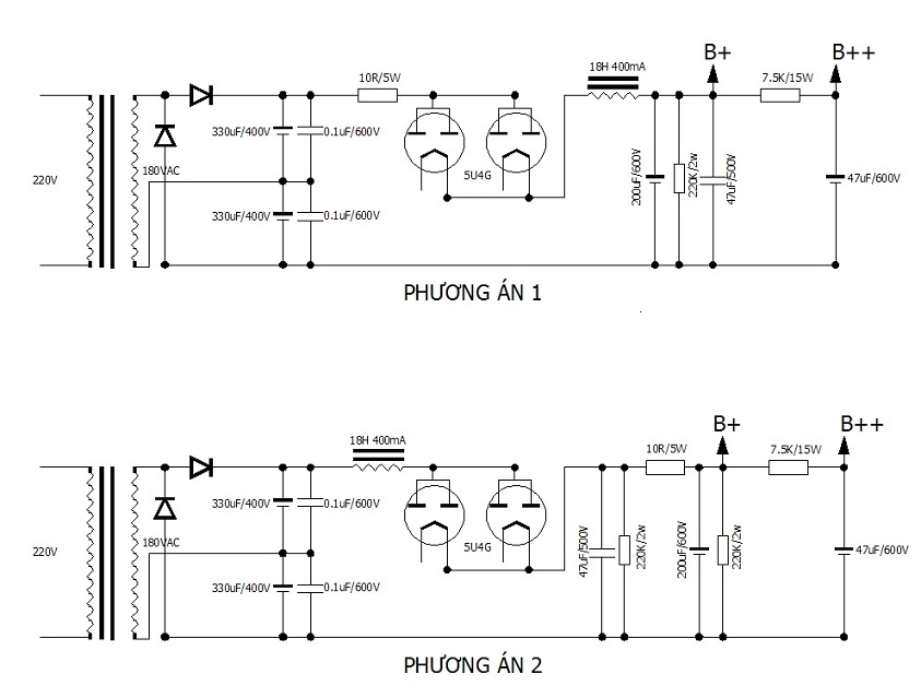

    Các bác cho em hỏi, em nắn bội áp và muốn chạy qua nhà đèn thì nên chọn phương án nào dưới đây, sau phần nắn bội áp có cần thêm 1 tụ nữa ko? tks

    Dùng pa1 đi bác. Ngoài ra theo tôi nếu bác sửa lại tý thì hay hơn: Tại con tụ 200uf sau choke => bác chỉ cần dùng tụ 47uf-100uf và thêm trước choke 1 tụ 47uf (điện áp 450v-500vdc tùy thuộc nguồn B+) các phần khác không thay đổi. Khi đó ta có mắt lọc C- R-C-L-C (trở 10om và đèn => R) hiệu quả lọc sẽ tốt hơn. Cách nắn diode chạy qua nhà đèn sẽ nâng cao điện áp nắn (nếu nắn cầu diode) được nắn tiếp bằng tube dòng nắn sẽ rất sạch sẽ. Cái này tôi đã thử và thấy rất rõ bằng máy đo, thậm chí có thể cảm nhận bằng tai.

    Cám ơn bác nhiều! E làm theo pa1, bỏ con trở 10R đi, sau đèn nắn e cho con tụ 47uf, sau đó đến choke và tụ lọc b+ là 100uf. E dùng ocsilo đo thì ở mức 200mV bị can nhiễu 50Hz, bjo phải xử lý sao bác?

    Trong mạch nắn bội áp dùng 2 diode chẳng khác nào nắn 1/2 chu kì, chỉ khác là điện áp tăng gấp đôi. => tần số sau nắn là 50hz thay vì 100hz như nắn cầu...nên việc lọc điện cấp các mạch trong ampli hoặc các thiết bị cao cấp cần nhiều mắt lọc tốt. ở trường hợp này bác <eng.tuananh> có thể khắc phục thêm như sau: Trước 2 đèn 5U4G bác mắc thêm 1 trở 150 - 170k/5w ra mass để ổn định điện áp và thêm 1 tụ 100uf/500v song song với nó (trở) để tăng hiệu quả lọc do nắn bội áp. Sau đèn (trước choke) bác thêm 1 tụ 0,1uf/500v). Ngoài ra bác có thể tăng thêm giá trị tụ sau choke lên 200uf tùy ý mà không sợ hỏng đèn vì ở đây dùng 2 đèn mắc // nên dòng tải nó chịu =4 đèn đơn và choke có hệ số tới 18hz, nên rất an toàn.

    Nếu bác chủ có thêm tấm hình thì rõ ràng hơn...

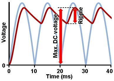

    Trong mỗi chu kì, mỗi tụ được nạp một lần từ nguồn AC qua từng diode; mỗi giây có 50 chu kì nên mỗi giây bộ tụ được nạp 100 lần (khoảng thời gian giữa hai lần nạp liên tiếp cho bộ tụ là 1/100 giây) vì thế sau nắn bội áp như trường hợp này dòng cấp cho tải (ripple) vẫn là 100 Hz.

    Vẫn 100hz (mình nhầm tý khi xét bỏ qua tụ tích phóng điện).
