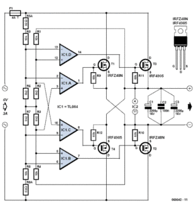

  7. nonew
    nonew Advanced Member
    12/12/05
    703
    Gò-Vấp, Sài-Gòn
  8. hien.t.nguyen
    hien.t.nguyen Advanced Member
    6/3/08
    1.101
    23
    HCM
    mạch này dùng để ghim áp DC mà bác, không phải nắn điện AC thành DC!

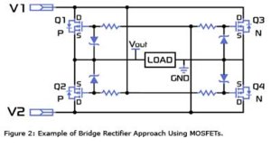

  9. hien.t.nguyen
    6/3/08
    1.101
    23
    HCM
    mạch này thì đúng là cầu nắn điện nhờ 4 diode bên trong mosfet và bản thân DS của mosfet được kích dẩn nhờ vào điện áp âm /dương của nữa bán kỳ còn lại ở đầu dây bên kia, mạch này sẽ cho được dòng lớn qua đây!
    cám ơn bác đã cho em thấy được 1 mạch hay. :D

    Như vậy tạm thời có thể khẳng định
    -Mosfet có thể dùng để nắn điện khi kết hợp với nhiều linh kiện khác để cho ra 1 mạch nắn điện mong muốn.
    -Không thể dùng 1 mosfet làm thành 1 diode nắn điện
    Bác nào có ý kiến khác thì xin...tiếp tục!
  13. Dztronic
    Dztronic Advanced Member
    9/12/05
    3.588
    52
    Dạ em xin thêm là đến khi kết hợp MOSFET với nhiều linh kiện khác để nắn điện thì không gì mới vì thường dùng cho 1 số nguồn xung vừa chức năng nắn điện vừa chức năng ổn áp. Tuy nhiên nên tránh dùng phương pháp này nắn điện ở điện thế cao nếu không muốn thay MOSFET và linh kiện khác thường xuyên :D
    Cái này khả thi nếu may mắn kiếm được con MOSFET đã nẹt chết VÀ có cực Gate ngắn mạch xuống luôn cái nền Silicon. MOSFET chết thì rất nhiều nhưng để GATE ngắn mạch rất hiếm có và đây là lý do nó ... quý là vậy :mrgreen:
  14. nonew
    12/12/05
    703
    Gò-Vấp, Sài-Gòn
    Bác Hiền này hay kết luận sớm quá :wink:
    Trong 1 cuốn sách của Elektor có bán ngoài Nhật Tảo, em không nhớ là cuốn nào (từ 101 đến 404) có mạch dùng 1 MosFet + 1 opamp để làm thành 1 diode có tốc độ cao và sụt áp rất thấp. Nhược điểm là điện áp ngược bị hạn chế và thấp hơn điện áp chịu đựng của cực S-G. Để hôm nào rảnh em lục lại mạch này post lên để các Bác tham khảo.
