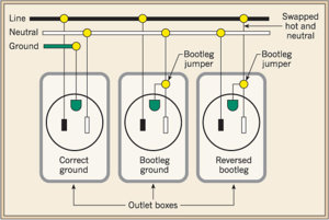

    Lỗi này giống như trên một số UPS online.... do ổ cắm điện tường cấp không đúng cực

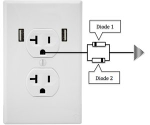

    Chúc mừng Bác sỹ đã hoàn thành "dự ớn" :D
    Bác sỹ thêm cái này nữa vào ổ cắm cho "Thẩm âm tốt hơn" :p

    Cái này là cái gì anh My? Cái này mua linh kiện rồi tự chế, và cách làm như thế nào?

    Nó là thiết bị này này:
    https://www.youtube.com/watch?v=saOGKoRNNCk
    Tự chế mà chơi, mạch gồm 2 diode đấu ngược giống như hình mình post ở trên thôi mà. Chơi diode schottky cho sang :p

    Chào bác My,
    Gắn thêm 2 em diode coi zậy mà gay, mổi loại cho tác dụng âm khác nhau, cái thì âm lai mất dảy trên, loại khác thì mất dảy dưới, đúng là con dao 2 lưởi.
