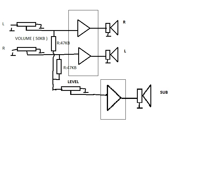

    Các bác giúp em với em mất ngủ nhiều đêm rồi. Em làm amply 2.1, 2 board công suất dùng chung nguồn +-20v, 1 board đánh LR, 1 board đánh sub.Khi em cấp tín hiệu vào từng board thì ngon lành, không ù xì gì cả. Nhưng khi em nối mass 2 đầu vào của 2 board thì cả 2 board phát tiếng ù ở loa, tháo mass thì lại bình thường, em đã thử đấu 1 tụ 1MF giữa 2 mass nhưng vẫn bị.
    Nói nôm na là 2 board công suất, board này nối với mass input thì board kia không nối với mass input được nữa. Nối vào là ù ngay mà không nối thì vặn volume lên là ù xuất hiện do không được nối mass input ..
    Các bác giúp em trong trường hơp em thì phải làm thế nào với ạ
    http://nh6.upanh.com/b6.s24.d2/ce04e9ae3bff279827615fe1c6d50ab6_40416896.pot.jpg

    Nối mass nguồn với con trở 10 ohm.Mass tín hiệu,mass hồi tiếp đưa về đây hết xem sao?

    Bác cứ làm sao cho mass không tạo thành vòng tròn là ngon.
