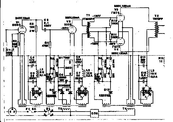

    Có phải Bác thay bóng 6922 ở vị trí vòng tròn màu xanh? làm cho các điện trở có khoanh đỏ bị cháy?
    Nếu vậy thì tương đối hợp lý vì các bóng 6922 này đấu trực tiếp vào lưới các đèn công suất, có thể do các đèn mới thay vô có thông số hơi khác với đèn đang chạy nên có thể dẫn hơi mạnh làm cho các đèn công suất bị quá dòng gây đỏ plate.
    Nếu có sẳn cuốn manual của ampli thì có thể tham khảo kỹ hơn trình tự cân chỉnh khi thay đèn, nếu không thì phải dò mạch chỉnh phân cực trong vòng tròn màu đen.
    Nếu Bác thay bóng ở các vị trí trước đó thì hơi khó hiểu vì đã có tụ chặn lại rồi (trừ khi bị tự kích nhưng cũng hiếm khi làm bóng công suất hỏng).

    Bác Nonew nói đúng đấy ạ,em với bác sỹ cùng thay dù đã giảm bias hết cở(biến trở chỉnh về âm hết mức) nên nó không thể xuống thấp hơn được nữa và vẫn tèo điện trở công suất hoặc nóng đỏ đèn,em thì không thể can thiệp sâu vào phần nguồn âm để chỉnh bias thấp hơn(máy zin,rất mới) nên đành phải chọn bóng để thay chứ không thể thay bóng loại nào cũng được.
    Mà không hiểu sau đời máy này nó lại cho chỉnh điện áp âm vào lưới đèn Driver(6922) biến thiên rất hẹp nên không thể làm gì khác hơn,hix :roll:
