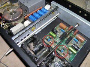

    Chà, NAC cụ Gà hoành tráng nhất rồi bang rồi! linh kiện xếp kín cả vỏ! Phần tụ nguồn thì chỉ mấy cục xanh xanh kia đủ rồi, còn thêm tụ dầu, tụ film nữa mà chi. Nguồn này ổn áp 2 tầng là sạch lắm rồi, cụ còn chơi choke nữa cho phí ra! 2 cái 47u giữa bo màu đen đó là Nippon hả? bỏ đi, thay elna vô hay hơn cụ ạ.

    Hơ hơ các cụ đang đăng ký cái gì vậy ah? :| :|

    Ui, tụ xịn, cụ gỡ nó trong phần tần hả? gắn vô đó có tốt không cụ Gà? em chưa có dùng nên chịu.

    Nhổ mấy cái tụ trong vòng tròn cho em rồi đem trùm mềm chờ version 3 cụ ơi, hàn hiết gì cho mệt biết nó có kêu được không

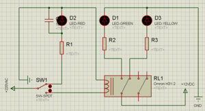

    Sẵn đây cụ nào chỉ em gắn mấy con LED với.
    Em tính gắn thế này:
    Cắm điện, Led đỏ sáng - bật công tắc, Led đỏ tắt, Led vàng sáng lên - 20" sau Led vàng tắt đi, Led xanh sáng lên.
    Em có xài cái Rờ le đóng trễ cho DC, sẽ chỉnh khoảng 20".
    Giờ em chưa biết đấu như thế nào cho ra vậy.
  13. thienchay
    thienchay Advanced Member
    13/9/08
    1.242
    Biên Hòa - Đồng Nai
    bác cho em cái sơ đồ chân cục role của bác , em nghĩ ra hộ cho :D

    Nó là cục Omron H3Y-2 đó cụ.

    Àh , mà cục đó có 2 cặp tiếp điểm , cụ dùng cho NAC hết mấy cái rùi , con thừa cái nào hông , nếu hông thì để em nghĩ tiếp :D

    2 cặp tiếp điểm thì xài 1 cặp thui, chứ đâu có xài hết đâu.

    Cụ đấu dư lày là sẽ chạy được. Điện trở thì cụ tính hộ em nhé em lười quá. Điện 12v là điện ở trong amp, còn còn Ốm ròn thì cụ để 20s là được ạ.

    Then kìu cụ, để tối rảnh em thử.

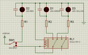

    Em quên. Cái SW1 là cái công tắc nguồn 3 chân cụ nhé.
    Nếu cụ muốn có cái cảm giác tê tê miên man (Dùng lưới 220) thì chiến quả này đỡ loằng ngoằng he he :mrgreen: :mrgreen: :mrgreen:
