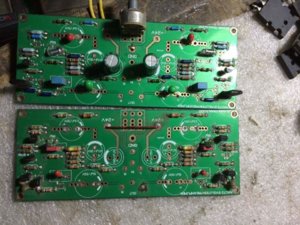

    bác add lộn hình rồi ah,làm lại đi bác ơi....layout hình linh kiện ạ..... :wink:

    Em vừa fix lỗi xong ù và rit dài ở loa tep cũng vãi lắm
  15. lumdum
    lumdum Approved Member
    17/10/16
    Hạ trở 12k xuống 6k8 đi em thử ok lắm nguồn 24vdc vẫn ok

    Các bác cho e hỏi . e mới chơi và lắp mạch nac72 này nhưng bị xì . các bác chơi bản trước có bị k ạ
  17. giaminhvt
    giaminhvt Approved Member
    28/10/15
    42
    21
    Đi lại mass là hết ah trc em cũng bị. Câu cả mass biến trở nữa nha
  18. birusu
    birusu New Member
    2/4/18
    Mạch này e thấy mấy anh đi trước bảo em do người layout làm nó xì . mua mạch china thì ko bị . mạch kia chỉ cần đặt ngón tay lên là nó ù mạnh ko cần chạm mass luôn ạ

    em làm bản này không xì nhé các cụ
