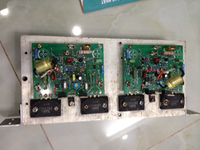

    Em thấy thiết kế thế này là hợp lý, vừa đủ chỗ cho các loại tụ khác nhau, vừa nhỏ gọn dễ đóng vỏ.
    Bác Uy làm nhanh đi ạ.

    Em đang nghe cái này, nói chung không phân biệt được với nac 72, có điều bộ của em số trans tầng buffer nhiều gấp đôi mạch này

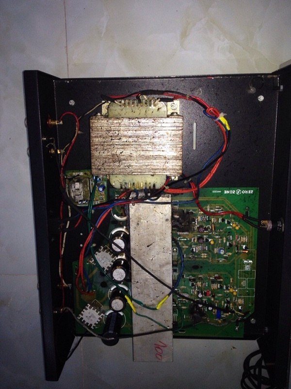

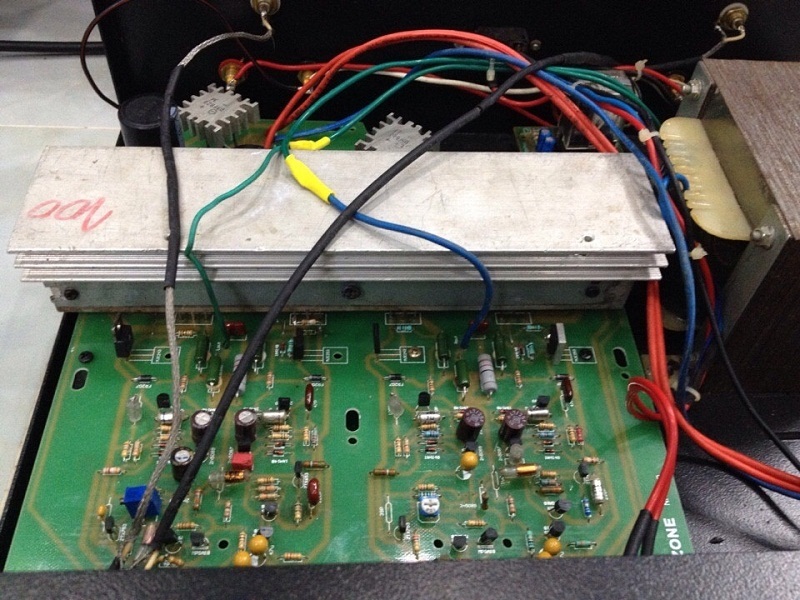

    Của em đã tạm thời tới đích để hót, mid hơi lộ so với 135. Chắc dùng Sanken 2922 mid sẽ giảm hơn
    theo em thì dải cao tốt, tiếng lanh lảnh nghe thấy hay, còn bass e đang xem vài hôm tụ hồi tiếp chạy rà xem thế nào vì tụ tantalum mua của chị na táo bạo.
    Chờ mấy con tụ pi chỗ cụ Uy về em gắn chỉnh đốn hàng ngũ cho ngon lành, sò chơi sanken như háng xem thế lào
    Em show ảnh cho có khí thế. Sò em che lại vì hãng nó tặng em nên em giấu :mrgreen:

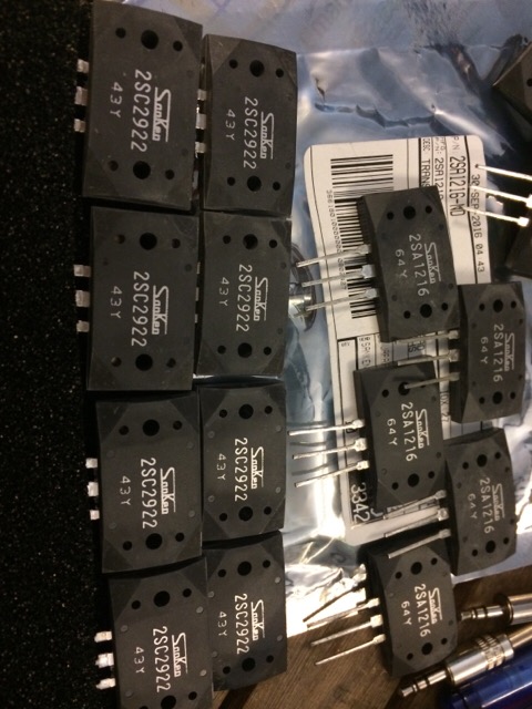

    Vụ SMD ngon, còn gần 1000 con chưa dùng tới :lol: :lol:

    Sao mấy con 2SC2992 hình như bác cưa chân nó hay sao mà ngắn thế

    Dạ ko ạ, em cắm nó vào cái miếng xốp đen kẻo nó ................ lạnh ạ.

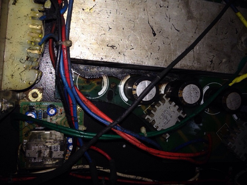

    Cháy oy :(

    Chỉ cho phép chỉnh từ 5mv>7mv thôi mà cụ chỉnh đến 8mv mà còn chỉnh lên thêm nữa thì nó không cháy mới lạ đó sò nào chịu nổi :lol:

    Bias 10mv cũng chả nguy hiểm bằng tụ IN rò DC nhẹ, nếu tụ IN dò DC và phần tín hiệu vào có DC nhẹ là nóng vãi linh hồn nhất là mấy con tụ vàng vàng kia, được mỗi cái cái dò nhẹ không chết loa nên cứ nghe và cứ nóng từ từ cho đến lúc nào đó bùm haha :mrgreen:
