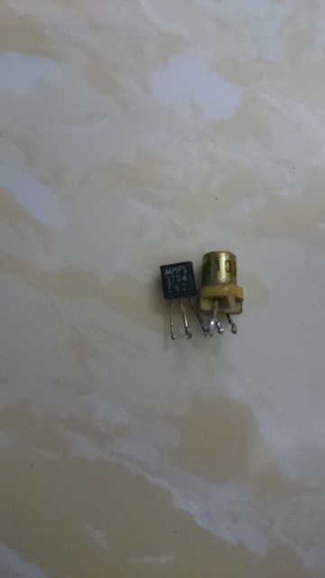

    Em có mấy con MPS3704 và BC107 có dùng được cho dự án này không các cụ ơi?

    Sò nóng bất thường là bị tự kích, tần số tự dao động nằm ngoài dải nghe lúc đó cân bias rất khó. Sò nóng rồi nhưng phân cực cho sò công suất chỉ đạt 0.3 - 0.35 V thôi đảm vảo 1000% là sò sẽ bị tèo. Còn bình thường phân cực ở 0.5 - 0.65 V sò công suất mới thông. Mấy mạch loại này tốt nhất nên đặt mua lk đúng chủng loại trên các shop có uy tín, không có lại tiền mất tật mang. PCB cũng là vấn đề có liên quan đến chất lượng của amp

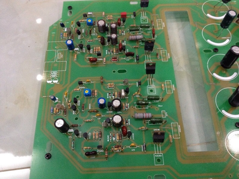

    Tìm mãi cái schematic em NAP 200 này giờ đã có hàng, em up các cụ ngâm kíu ạ
    tiện hỏi các cụ em đang bị vụ này tìm ko ra là áp Vce ztx 653 = 3.3V, Ztx 753 = 59v (điện áp e đang cấp tạm 35-0-35 VDC)
    Em ktra thay ztx và vissai cũng ko thấy cải thiện, các cụ bắt bệnh dùm em với ạ
  10. langbam
    langbam Advanced Member
    12/1/12
    1.800
    28
    Đã fix dc lỗi, cụ nào ráp bị xem lại diode 4148 và tụ hồi tiếp tantalum giọt nước dễ ngỏm lắm nhé

    Em đã ráp thành công đuợc 2 bộ Nap 200 ship từ taobao.com vệ.Mach này ráp rất dễ. Ko ai làm PCB thì cứ ship taobao cho rẻ mà chất mạch vũng tốt.linh kiện ve chai hoặc mua tại các shop audio uy tín ở VN là OK. Cách chỉnh cũng y hệt như Nap135 thui. Lắp linh kiện xong chưa lắp sò công suất vội. Kẹp vôn kế vào cân B của 2 con lái. Mỗi que 1 chân B.áp nó khoảng hơn 2V, xoay trimmer nó thay đổi lên xuống là OK.
    Điện áp 2 chân ngoài của ZtX653/753 là 34v nhe.nếu lệch thì mạch ko chạy. Theo khuyến cáo của Tàu là bias trên con 0.22R là 5.6mV

    Bc107 dùng đuợc bác à.bc107 mid tốt

    Em gắn tản nhiệt loại này và ủ mưu thay con chỉnh bias bằng BD 139 kéo lên tản nhiệt cho đảm bảo độ an toàn do em ko chơi dc như háng
    Cụ nào ráp khi thấy hay cháy trở 100R thì tháo sò ra đo và đừng gắn sò, kiểm tra tụ pi và tụ hồi tiếp hoặc thay thì ztx 653-753 sẽ cân áp Vce, nếu DC offset cao ko các cụ cứ chơi như em đảo vtrí 2 con input hoặc thay từng con 1 sẽ dc như ý muốn :lol:
    Khi test nên gắn tụ nguồn tầm 100uf để tránh thiệt hại đáng tiếc khi có sự cố ngắt nguồn mà tụ nguồn lớn vẫn xả điện :(
