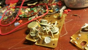

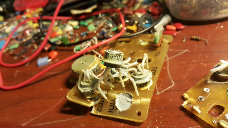

    Em mua để dành từ thời Liên Xô cụ ạ :lol:
    Ebay còn 4 con em hốt quả cuối cùng
    Tính mua fuseng nâng cấp cho nap mà e nhặt nhầm còn này, ko biết có hơn fuseng ko
    Chả hiểu sao hồi tiếp em lại thích con này, chắc tại em ham vàng bạc :lol:

    Hình như cụ langbam dùng nhầm tụ hồi tiếp 68uf, mắt em nhìn giống chữ sprague lắm.
    Hôm trước em đi đường cũng bị cục này rơi vào chân, định nhét lại vào đầu in của nap mà không hiểu nghe thế nào.

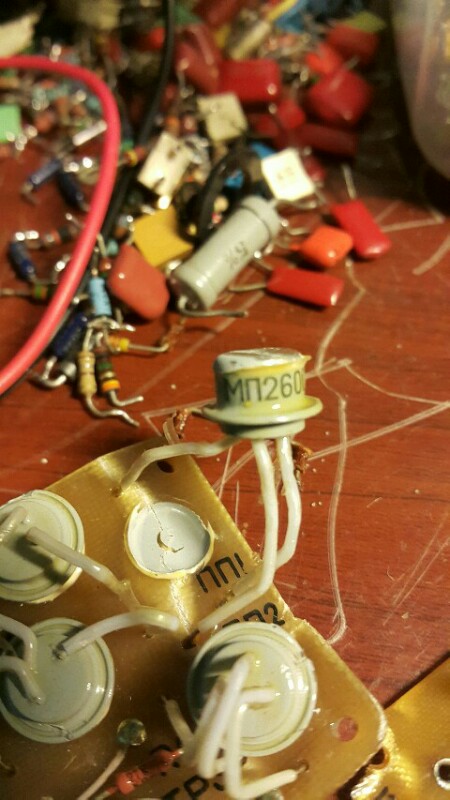

    Em thấy kết con 3 chân chổng lên trời kia hơn, tên là con gì vậy cụ.

    Em nghĩ đó là con trandito cổ

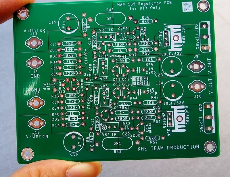

    Bo này có vẻ nhỏ gọn hơn bo 1 mặt của bác diyamli.Rất hợp với anh em nào có biến áp xuyến xịn ve chai cao hơn 30vac
