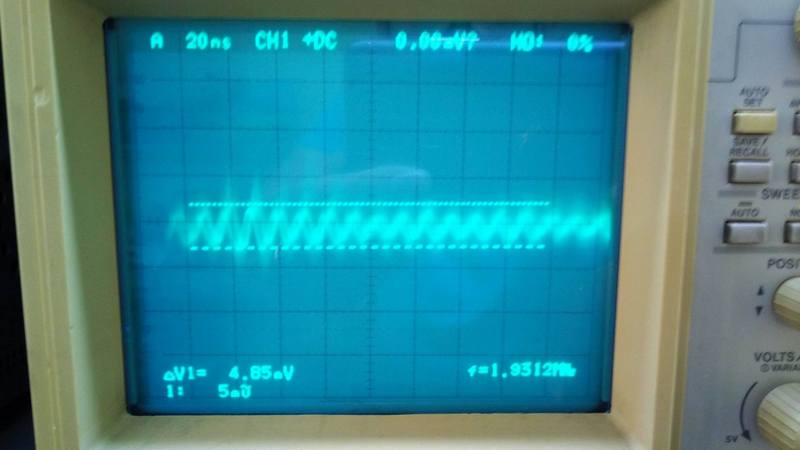

    Hqua em test full tải mà noise có 5mV thôi . Mạch regu em dùng toàn trở chợ với tụ fusheng còn thế chứ dùng đồ xịn không biết thế nào nữa :D
  4. obscurus
    obscurus Advanced Member
    28/6/14
    352
    Bác setup điều kiện full tải như thế nào?

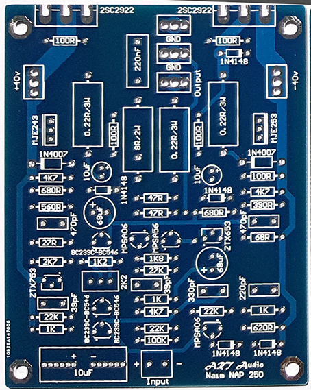

    Các cụ cho hỏi chỗ mấy con trở 0.22R và 12R thì lắp trở bao nhiêu W là được? Em không mua kit mà có cái Bom thì nó ghi là 1W, nhìn mấy cái pcb này thì ghi 3W chỗ 12R còn size chỗ .22R thì có vẻ nhỏ hơn!
  14. langbam
    langbam Advanced Member
    12/1/12
    1.800
    28
    3W bác ạ, 12R thì 2W là OK rồi

    12R thì con tụ xuống còn 0.1uf thì phải

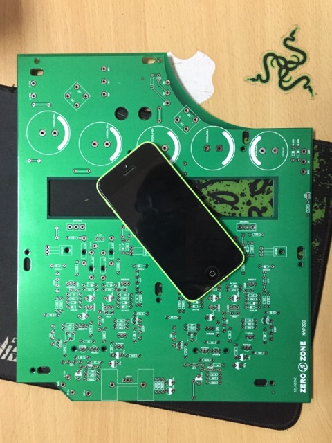

    Nay nhận PCB mà giật mình, to vãi chưởng, phíp 2li dày 2oz. Đợi lk về làm thôi các bác
  22. vducuy
    vducuy Advanced Member
    13/10/06
    4.429
    Cái này khác hả ta, bữa cầm mỏng và 1 mặt
