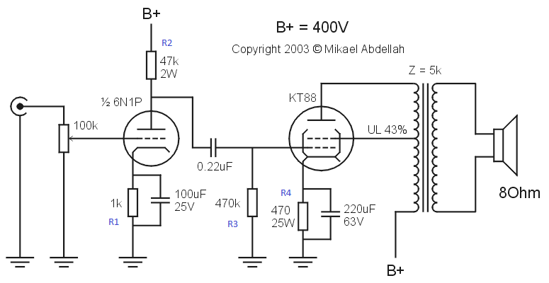

    Chào các bác,
    Lâu nay em vẫn hóng hớt trên diễn diễn đàn, hôm nay mạnh dạn (vật quá rồi ạ), em muốn nhờ các bác tư vấn giúp em.
    Số là em bắt đầu bước vào con đường đau khổ, và chắc chắn không muốn ra ạ :D
    Em muốn DIY 1 cái Amp Đèn để đánh loa JBL 4312 trơn. Sở thích của em hay nghe nhạc trữ tình, nhạc vàng, ... nói chung ngoại trừ nhạc trẻ & Rock.
    Sau 1 thời gian hóng hớt & tìm hiểu, em thấy kết bóng KT88 vì bóng khỏe, thông dụng, mà giá không quá đắt.
    Em dự định lắp KT88 PSE, modify mạch của ông Mikael Abdellah (vì em thấy mạch của ông ấy chỉ cho 5W / channel, sợ không đủ để kéo 4312 ?)
    http://diyaudioprojects.com/Schematics/ ... lifier.htm
    Vậy em có 1 số câu hỏi, rất mong các bác giúp đỡ ạ:
    1. Giữ nguyên mạch của tác giả (SE), thì có kéo được loa 4312 không? nếu được thì em đỡ phải mod :D
    2. Nếu Mod PSE, ý tưởng của em thế này, hiện đang rất phân vân ạ:
    • Dùng OPT 3.5K, UL 44%, giữ nguyên B+, R4 thay bằng 2 chú //, thì có thay đổi chế độ làm việc của mạch không ạ? nếu không thì phải thay đổi tham số gì?
    • Tầng 1, nếu giữ nguyên nửa bóng 6N1P, thì có lái được 2 bóng KT88 không? Nếu mắc song song 2 nửa bóng 6N1P (R1, R2 cũng thay bằng 2 chú //) thì chế độ tầng này sẽ thay đổi thế nào? em rất mong các bác giảng giải giúp em phần này để em được mở mang kiến thức ạ.
    3. Em xin ý kiến các bác, mạch này có nên lắp không, hoặc có thể gợi ý giúp em một số lựa chọn tốt hơn được không ạ?
    Em cảm ơn các bác rất nhiều ạ!

    Bác thay đèn đầu bằng cây 5687 hoặc ECC88, hai buồng // dùng tải choke húc sang KT88. Nếu chạy pentode chú ý cái Ig2, tụ lọc Ug2 và Ck tầng công suất. Em chưa chạy UL vì Opt không có đường này. Theo cảm nhận chủ quan trên cây KT88 Gec cũng ổn lắm. Em mới lắp Se, chưa đủ bóng để làm pse

    Nếu bác đủ bóng, lắp PP theo kiểu thuần ClassA từ đầu đến cuối chắc thổi 4312 ngon lành! (Dự án 2012 của em)

    Em quên, Opt của em chạy Se là 5K/8 nên với cây 5687 hơi đuối gain.

    Em hoàn toàn mù tịt về đèn đóm, nhưng việc lắp PP, em thấy có nhiều ý kiến trái chiều, không biết so với SE thì có sợ kém đi sự ngọt ngào không ạ :?:
    Ah, bác cho em hỏi thêm, việc ghép song song 2 nửa bóng tầng đầu, sẽ có tác dụng tăng dòng chứ không tăng gain, đồng thời giảm trở kháng ra phải không ạ?

    vậy tìm opt để chạy đi cụ. bảo đảm ngoong :D . cụ cho em chế độ chạy bóng này của cụ. có hình vẽ càng tốt.

    Sơ bộ, dự định mod của em có ổn ko bác?
    Bác nào giải thích giúp em về việc ghép song song 2 nửa bóng tầng đầu so với chỉ dùng nửa bóng thì khác nhau những điểm gì ko ạ? Phần này em google mãi mà chưa tìm được lời giải.

    em ví dụ. bác hình dung bác đi xe ngựa kéo với 1 con ngựa và với 2 con ngựa. bóng đèn nó cũng na ná vậy. hiện trong nhà em có 4 cái sản phẩm ghép song song từ 2 đến 4 con ngựa đua :wink:
    tài liệu trên rất có ý nghĩa cho người mới chơi. nếu bác đọc kỹ và hiểu thấu đáo thì bác có thể tự tính cho mình cái mạch, thay đổi theo ý muốn chứ không nhất thiết phải theo mạch cụ thể nào đó. vì điện áp, trị số trở, tụ nhìu khi không y chang của mạch có sẵn. nhất là điện trở sẽ thay đổi trị số khi nó nóng lên vì thế mạch sẽ sai đi so với ban đầu.

    Vâng ạ, việc ghép song song 2 nửa bóng, em cũng hiểu nôm na là nó khỏe hơn, tại em chưa hiểu được nó tác động thế nào đến tầng sau, khi nào chỉ cần 1 nửa, khi nào cần ghép song song. Vậy em sẽ ngâm cứu thật kỹ tài liệu bác chỉ dẫn để nắm được bản chất của các vấn đề liên quan, sau này còn làm nhiều thứ nữa, hihi :D

    mạch KT88 phía trên,
    theo tác giả dòng qua bóng 75mA. vậy công suất tiêu tán qua trở Kathode khoảng 2.6W. tác giả dùng 5W. khi này trở sẽ cực nóng, nhất là khi có tín hiệu AC đi qua... híc :lol:
    nên dùng fixed bias bác ơi.
