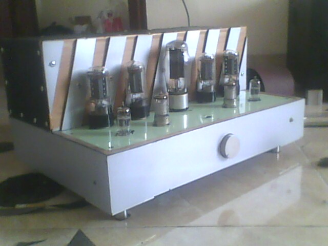

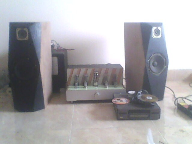

    Em đăng ký thành viên cũng được một thới gian,trước nay chỉ quanh quẩn với bán dẫn,lên diễn đàn vào chuyên mục"đèn điện tử" chỉ dám xem và đọc ko dám ý kiến gì(tại em chưa hiểu gì va cũng hơi nhát)ạ.cho đến một ngày em được Cu bạn kỷ niệm 1 amp tude 6u3c PP đầu tay của nó với lý do(làm mới quan điểm) và với ca khúc đầu tiên nghe bằng tude,em đã bị chinh phục luôn bởi chất âm của nó.ngay hôm sau em bắt tay vào công cuộc khám phá và mông má hình ảnh cho "em nó"sau đó tự đóng cho em nó 1đôi loa làm bạn.sau 2 tuần cưa cưa,đục đục hôm nay cả 2 đã lên hình và chính thức cùng nhau "cất tiếng".Em tuy tai trâu nhưng cung cảm nhận được một sự khác biệt thật sự,ngồi tầng 5 ko chống nóng,ko cả quạt,lấy đại khăn lau,lau cả dòng mồ hôi tướt tát mà vẫn thấy vui.tự dưng em thấy sôi sục quyết tâm phải tự mình làm ra được 1 chiếc amp tude"kiểu gì cũng phải có con đẻ các cụ ạ"và phương án nghi tới đầu tiên là cặp đèn gu50 lắp SE .nhưng nói thật máu thì máu thật nhưng chưa biết bắt đầu từ đâu,kinh phí hạn hẹp, kiến thức,kinh nghiệm chưa có gì ngoài quyết tâm+1 thằng bạn(đứa kỷ niệm em con 6u3c)đấy ạ.Em mạo muội lập topic này mong được các cao thủ giúp đỡ để em sớm "có cháu" :D.còn đây là ảnh đứa con nuôi của em ạ,các cụ chém nhẹ tay cho

    Chắc bác muốn nói đến Tube :?:
    Loa đóng đẹp quá. :D

    Chào mừng thành viên mới, nhát đầu tay mà chơi GU là nhiều việc phải làm roài. OPT, nguồn tự quấn hay đặt?. Loa đóng đẹp thế kia chắc cái chassic không thành vấn đề rồi. Lo OPT, nguồn rồi cái chassic đàng hoàng là có mạch thôi mà. Bóng theo em thì đi xin, em xin ủng hộ 1 cặp (6H1, hoặc 6H2) tuỳ bác chủ chọn :D

    Để em chém nhá , em là em ... không có gì để chém cả :mrgreen: Cụ khéo tay quá :D
    Cụ cứ làm đi ,anh em sẽ ủng hộ ,hỗ trợ cụ hết mình , bước đầu cụ khởi động tốt quá[​IMG]

    Tay nghề cụ cao quá, DIY mà thế còn "ngon" hơn đồ hãng nữa chứ chẳng chơi. cụ cứ dạo một vòng để quyết định xem làm bóng nào, SE hay PP rồi mọi người sẽ tư vấn tiếp
