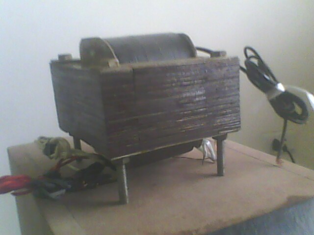

    Hì hì , đúng là hơi khoai ... lang (cho thuần :mrgreen: ) thật , thôi anh quấn cao áp cục đới , cố thêm 1 đường đốt tim cho đèn nắn nữa . Xong rùi kiếm thêm cục khác làm đốt tim cho driver và công suất cũng được , không thì phải kiếm cục khác bự hơn , chứ cục nầy quấn cho SE thì đẹp thui chứ PP thì hơi bé :D

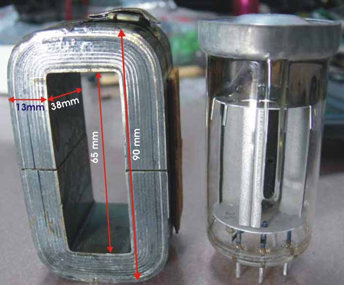

    Kết quả 1 buổi sáng+1 bình xăng+ 1 củ vật chất.và đây là hình ảnh các cụ chém nhẹ cho

    Cặp C-core xấu quá, chả làm được gì đâu :lol: .

    Chưa biết chất lượng ra răng , nhưng em thấy nó bé quá , PP liệu không nổi :mrgreen:

    Hai cục này là OPT đó hả bác? SE hay PP vậy? Trông ngon quá nhỉ, không biết dòng DC max có được tầm 100mA để chạy GU không... :mrgreen:

    Chưa biết chất lượng ra răng , nhưng em thấy nó bé quá , PP liệu không nổi :mrgreen:[/quote]
    Mình ko thạo về c core nhưng ko bé đâu,mình quên ko lấy gì để bên so sánh.lõi từ của nó là 31*50.madein germany.mình lam SE mà.

    Ak quên , cụ làm SE nhỉ , chết chết , em quên mất ,cứ tưởng cụ làm PP ,tại phong trào làm GU50 lớn quá , PP cũng có , SE cũng có , em lộn . Sorry cụ em tính lộn cả nguồn cho cụ rùi ,em tính nhằm cho cấu hình PP , để em tính lại :
    Sơ cấp : 572 vòng dây 0.75 hoặc 0.8
    Thứ cấp : 2 cuộn 350V - 0 - 350V / 200mA anh quấn 910 vòng rồi cho ra dây điểm giữa rồi quấn tiếp 910 vòng , dây 0.3
    Đốt tim tránh sụt áp , em tính dư ra một chút
    13V / 3A : 34 vòng dây 1.2
    6.5V / 3A : 17 vòng dây 1.2
    5.2V / 3A : 14 vòng dây 1.2
    (3 cuộn này e lấy chung 3A cho nó vừa dư dả , vừa đỡ lằng nhằng khi anh mua dây , mua cùng 1 kích cỡ dây 1.2 cho dễ chiến :mrgreen: )
    Cục này , nếu Fe tốt, em đảm bảo , anh quấn y nguyên thía nầy thì ổn thỏa cả, khả năng nóng khi không tải là rất thấp , vì em lấy hệ số từ thẩm rất cao , hiệu suất biến áp chỉ là 80% thui , tức là thứ cấp biến áp chỉ ăn 80% từ sơ cấp .Tưng đây thứ thì lõi của anh đủ chiến rùi chứ nhỉ :D
    Anh quấn y hệt như thế này , nhưng chưa chắc ra được số volt như mong muốn ,vì các lớp dây ở ngoài dây sẽ bị dài hơn trong 1 vòng do các lớp dây ở bên trong , bởi vậy nên nếu anh rảnh và ... không nản , anh quấn được 1 đường thứ cấp ( ví dụ đường 350V) , rồi anh đóng Fe vào và ... cắm điện đo thử , cân chỉnh , sẽ rất tốn công và mất thời gian , nhưng chỉ cần anh máu , và không nản lòng chiến sĩ là chắc anh chơi được hết . Còn nếu cần chính xác thì pm với em nhá , nhưng phải chịu tốn dây thêm một chút ,nhiều hay ít thì tùy thuộc vào độ khéo của anh và ... ông giời :mrgreen:
    Còn OPT thì cái món C-core này hơi khoai ,quấn bừa thì rất dễ nóng , kêu , rung , mà không đạt , khó cân , ... mà quấn có công thức thì kiếm công thức hơi khó , với lại phải mò hơi lâu . Anh nên kiếm bộ Fe EI là đẹp nhất anh ạ .Còn nếu thích chiến thì cứ mang công thức EI vào quấn thử chơi , vì nó không phải là "đáp bồ xê co" :mrgreen:

    Cảm ơn bạn nhiều.nguồn mình kiếm fe khác 44*55 rồi cho nó ăn căng bụng luôn :lol: fe opt này gồm 4 mảnh c 1chiếc,ko biết có được gọi là đáp- bờ- c- co ko Hoàng ơi

    Oạch ,thế em lại tánh lại nguồn giúp anh vậy :arrow:
    Sơ cấp : 440 vòng dây 0.75 hoặc 0.8
    Thứ cấp : 2 cuộn 350V - 0 - 350V / 200mA anh quấn 700 vòng rồi cho ra dây điểm giữa rồi quấn tiếp 700 vòng , dây 0.3
    13V / 3A : 26 vòng dây 1.2
    6.5V / 3A : 13 vòng dây 1.2
    5.2V / 3A : 11 vòng dây 1.2

    Mình cũng đang đau đầu vụ c-core-opt,tim mãi mà ko thấy thông tin gì.chẳng có nhẽ phải cất đi chờ nâng cấp trình-đi tìm fe EI cho lành nhỉ :(

    Mình cũng đang đau đầu vụ c-core-opt,tim mãi mà ko thấy thông tin gì.chẳng có nhẽ phải cất đi chờ nâng cấp trình-đi tìm fe EI cho lành nhỉ :([/quote]

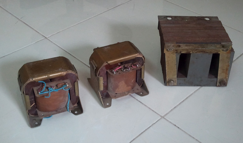

    Không biết cục của bác có kích thước cỡ nào, nhưng em chỉ có 2 cục chữ O như thế nầy quấn được 1 cặp OPT 5K SE chạy ngon lành.
    Còn nếu bác muốn cất thì gửi vào miền Tây Nam bộ cất hộ cho, khi nào cần sẽ được nhận lại 1 cặp mới toanh là Fe ... EI :mrgreen:
    [/quote]
    Cất đi cũng sợ bị mối xông thì phí :lol: .của em to hơn,mỗi cục gồm 2 chữ o như thế.bác có công thức tính toán để quấn dây cho thằng này ko thì giúp em,

    Em tính sơ bộ thấy cục C core của bác nếu cuốn PP được có 12 W, SE chắc chỉ được 6W. Thực tế bác được công suất khá không và có thiếu bass không?

    Công thức tính cho Fe này thì không có, em chỉ dựa theo công thức Fe EI có sẵn trong bảng tính Excel cọp của mấy bác trên đây rồi chia đều cuộn sơ 2 bên, cuộn thứ thì quấn đúng số vòng cho từng bên và theo số lớp của Fe EI (lưỡi 28mm x 36mm) nên cộng lại thì giống như số vòng và số lớp của cuộn thứ nhân 2 so với Fe EI :D
    Em quấn cặp nầy đối với mình nghe cảm thấy hay vậy thôi, còn tính đúng theo công thức của Fe này thì em ... không biết :mrgreen:
    Àh! Em chỉ ráp cho amp có công suất hơn 5W thôi bác ơi!

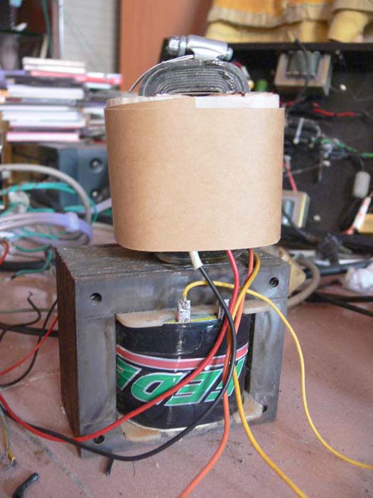

    Mấy hôm nay bận quá,em mần mãi mới xong được cục nguồn,hiện đang ngâm tẩm.Em nghe mọi người nói ở VĂN MÔN có nhiều linh kiện tốt đang muốn du hành một chuyến nhưng ko biết thực hư thế nào,và VĂN MÔN nó lăm ở đâu?Em tim trên google map mà ko thấy,cụ nào đã từng "du hí" rồi thì làm hướng dẫn viên từ xa giúp em được ko ạ

    Vậy là ngon lành ùi . Khoan hãy ngâm tẩm anh ơi , cứ để đến khi nào ổn thỏa rùi không còn chút thay đổi rồi hẵng ngâm tẩm ạ . Anh cho vài dòng rì viu về cục biến áp mới quấn đi anh :D

    Số liệu sơ cấp anh quấn theo tính toán của chú,dây 0,8.quấn bằn tay 100%.mỗi lớp đều cách ly bằng giấy mỏng.quấn thử mấy chục vòng sơ cấp đóng fe đo tính lại hệ số.cao áp anh chơi hẳn dây0.4mm để 2 đầu 360v-0-360 và 415-0-415v,các loại đốt tim đều xài dây 1,2mm.các nguồn đốt tim đều để dư 8>10%..các đầu ra đều cho giá trị chuẩn.đã thử nối cao áp với 6p3p PP đánh thử 2h chỉ hơi âm ấm,chắc là ổn nhỉ(chỉ tội hơi nặng 6kg fe+1,4kg đây hic :D )đang chuẩn bị quấn xuất âm,nghĩ đến cảnh 6000vongf dây quấn tay mà toát mồ hôi :x
