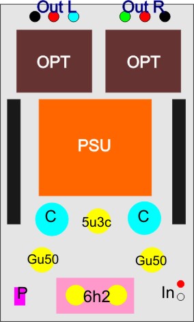

    Sơ đồ bố trí gu 50 của em,dự định sắp xếp thế này.Các cụ xem giúp em có ổn ko? :?:

    GU 50 rất nóng , cụ cẩn thận bay mất đôi tụ đằng sau :mrgreen:
    Nếu được , 2 cây 6H2 cụ cho thẳng với 2 cây GU 50 , như vậy thì nổi hơn cây 5U3C đằng sau , 6H2 thấp hơn nhiêu so với GU 50 => vẫn được nhìn vẻ "duyên dáng" của GU 50 mà không mất sự uy lực của 5U3C . 2 Jack tín hiệu cụ cho về 2 bên ngoài cây 6H2 , thụt xuống 1 chút so với 6H2 , nói chung là nằm giữa khoảng GU 50 và 6H2 .

    Nguồn, bóng nắn đẩy về cuối cùng thế chỗ cho 2 OPT, hai tụ lọc hai bên cục nguồn. OUT để 2 bên OPT chỗ đen đen ý. Chả để ý đến phong thuỷ gì cả :roll: . Có volume ngoong chưa, nếu chưa thì alo cho cái số mới lưu tối qua, sẽ có ALPS :lol:

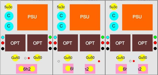

    Bá cáo cụ Dũng là cái đồng hồ của cụ nó cứ nhảy loạn lên làm em ... bấn hết cả loạn :lol: Khiếp Fe gì mà mỗi thằng một kiểu thía cụ , thằng đẹp thằng xấu , thằng cao thằng thấp (H) :mrgreen: Em cho hai thằng tạm nghỉ cân nhau trong vùng phủ sóng ba mươi sáu hen ry.Tạm thời cân nhau , để em koi kó kách lào céo kả đôi nên được không :mrgreen:
    Choke em đang xử , nguồn đốt tim em đi in cái giấy cho nó .... "sỳ tai" nữa là xong[​IMG]
    Nguồn có Rờ .... ung không cụ[​IMG]

    Mải chém , quên mất ,anh tplong xem thử :mrgreen:

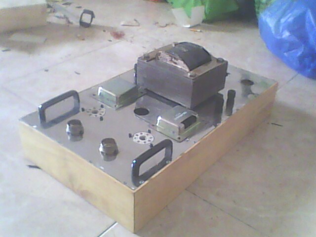

    Mấy hôm tay cưa tay đục và đây là kết quả ban đầu,trình các các cụ ném đá :mrgreen:

    Đẹp thía chúc mừng bác mau chóng có Amp Tiubi (Tube) đẹp.

    Quá đẹp!

    Anh khéo tay thật , nhòm mặt sáng loáng thía , kể như anh cho lùn lùn xuống còn khoảng 8 -> 10 cm thì có thể sẽ thêm phần đẹp hơn chút :D

    Ô ô.. mới có mấy hôm quay lại mà bác đã chuyển qua GU 50 từ bao giờ rồi, nhanh quá! cái mặt chassis bác kiếm ở đâu ra vậy bác?
