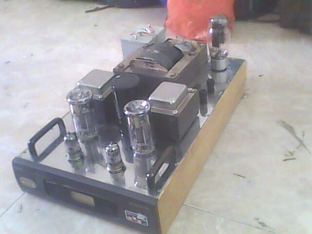

    Khung gỗ em lam bằng gỗ mít,mặt inox 1,2mm em kiếm ở hàng gia công nhôm,sắt,inox :) ,ngồi quấn opt bằng tay,tay mỏi nên khoan đục chỉ được thế thôi ạ,cảm ơn các cụ động viên.

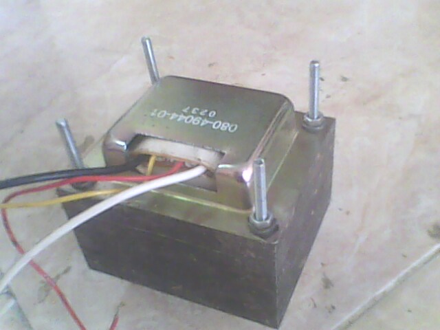

    Chặng đường quấn OPT đã xong.6000 vòng dây cho 2 cục mà quần bằng tay quả là không đơn giản chút nào.sáng nay cho xông điện dùng R làm tải chạy liền 1h mà ko thấy có vấn đề răng ,đo trị số thấy 2 thằng khá cân nhau và khá chuẩn ,tuy mệt nhưng mừng rơn :mrgreen: hiện đang cho" 2 cháu" đi tắm dầu.mấy công đoạn khó coi như đã tạm ổn giờ em xả hơi để chuẩn bị công đoạn kiếm linh kiện cho mạch.gửi các cụ cái hình để ném đá :lol:

    Cái quai như vậy em sợ khó xách.

    :mrgreen: em cho nó vào để tạo dáng là chính mà

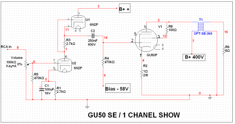

    Cũng tại chót đam mê chất âm của tude mà em đu theo các bác diy amp tude gu 50SE.Đến hôm nay khung sườn,opt,psu đã xong,em đang bắt tay vào phần mạch.cấu hình này em tầng lái em dùng 6h2 nên em lựa chọn sơ đồ này.Nhưng vì em thiếu căn bản nên có một số điểm em ko hiểu nên nêu ra nhờ các cụ chỉ giáo.
    1-sơ đồ này có ổn ko?cụ nào đã diy rồi cho em xin mấy dòng review.
    2-Áp AC của em hiện là 410v. vậy theo sơ đồ này em phải thay đổi những gì ạ.
    3-nguồn B++ ở đây là bao nhiêu?(khoản này các cụ chỉ giáo luôn cho em cách hạ áp)
    4-Em nên dùng bias cố định hay để bias động để chỉnh bằng tay(các cụ cho ý kiến và hướng dẫn em cách làm luôn)
    5-OPT của em cho xông điện 220v thì thứ cấp đo được 10,5v vậy làm sao để biết nó được bao nhiêu K.so với mạch này có hợp ko?
    6-Nhân tiện các cụ cho em xin cái mạch nguồn cho em này
    -Em hỏi hơi nhiều các cụ đừng cáu mà tội em :) mong được các cụ chỉ giáo sớm

    Gứi bác tplong68 mấy thông số tham khảo (em cũng vừa lắp xong GU50 SE trên cơ sở này: http://vnav.vn/forum/viewtopic.php?f=46&t=63613&start=1050)
    1. Sơ đồ này em đã lắp và chạy ổn;
    2. Áp AC là 410 V, sau nắn lọc nếu trong phạm vi 360 VDC đến 440 VDC (sai khác 10% so với áp thiết kế 400 VDC) thì bác cứ giữ nguyên thông số linh kiện để chạy đã, sau đó thay đổi sau;
    3. Nguồn B++ lấy từ B+ qua trở giảm áp cỡ 200 Ohm (dòng cho 6N2P chỉ vào cỡ 1 mA);
    4, 5, 6: Bác xem thêm ở topic: GU50-SE của bác vuducuy.

    4 . Anh sài Auto bias cho đơn giản , theo ý kiến chủ quan là em thấy auto bias tiếng tự nhiên hơn,không gian rộng hơn , Fix bias tiếng hơi cứng , tiếng bass hơi mạnh giống SS
    5. OPT của anh : (220 / 10.5 ) bình phương x 8 (R) = 3512 R = 3,5 K

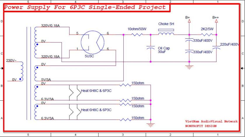

    6.Mạch nguồn chỉ cần đơn giản anh ạ , orcad em đang "di cư" , anh xem tạm sơ đồ 6P3C anh nhé (em đánh nhầm số chân 5U3C , anh có thể bỏ con 10R , điều chỉnh tụ theo tụ anh đã có , chỉ cần tụ sau valve nhỏ hơn 47uF là được ạ) , nguồn anh quấn CT thì theo mạch này , không thì phải thêm 2 con diode làm mass giả anh nha :D

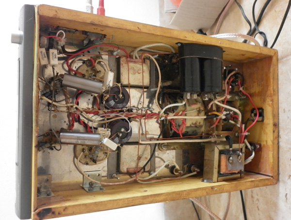

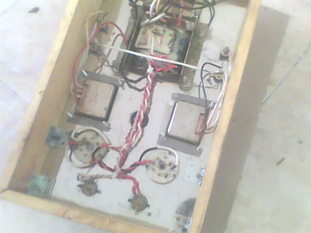

    Bệnh ù : Bị Ù 1CH hay cả 2 CH vậy bác? Bác chụp cái hình cái bụng của amp, anh em mới phán được…Mà Bác đã hàn Mass cho volume chưa? :shock:

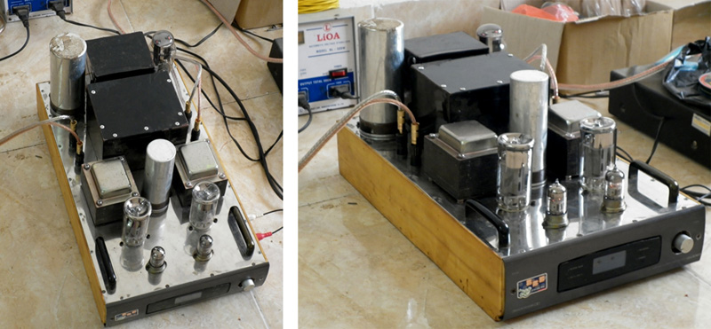

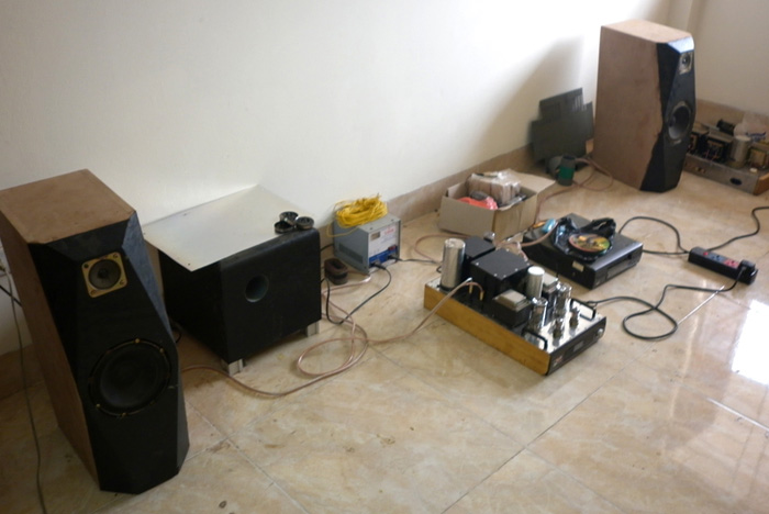

    GU của em đây, các cụ chém đi để em có tinh thần nâng cấp linh kiện và lên cót tinh thần cho dự án mới :mrgreen:

    Có thấy gì đâu? Chán thật chẳng thấy hình hài em nó đâu cả....À thấy rồi thấy rồi đẹp quá! Bao giờ mình mới có một em hoàn thiện thế này chứ :( ...Thôi không dám ngắm nữa đâu! :? Đẹp quá. :D Chúc mừng! Chúc mừng!
    P/S: Có cặp Avalon việt nam có bán không? :lol: mang về đánh với em 845-SE chắc phê lắm. :lol:

    bẩm cụ,cụ thấy chưa ạ!cháu của cụ đây :lol:
