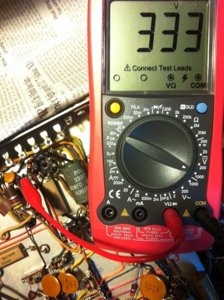

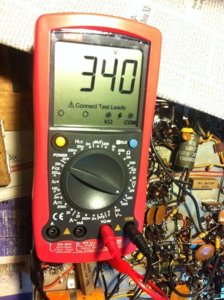

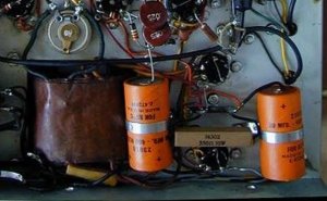

    Em "mượn tạm" chiếc EZ81 về đo:
    Điện áp ngay trước trở 350 Ôm, tại chân 3 đèn nắn EZ81 là 340 VDC;
    Điện áp ngay sau trở 350 Ôm, cấp nguồn cho chân 9 các đèn EL84 là 333 VDC;
    Sụt áp trên trở 350 Ôm là 7 VDC nên công suất tiêu tán trên trở này là 7*7/350 = 0,14 W (thực tế trở 350 Ôm sẽ có trị số tăng đôi chút); như vậy với công suất tiêu tán trên trở chỉ dưới 0,3 W thì em nghĩ nếu chỉ do tỏa nhiệt trên bản thân trở này thì không gây nóng lắm!
    Có thể nguyên nhân chính làm điện trở 350 Ôm này nóng là do trở này nằm ngay giữa, phía dười 2 đèn nắn EZ81 và rất gần biến áp nguồn của HF81, mà nguồn của HF81 thì có thể nói là rất nóng!
    Vậy nên em nghĩ nguyên nhân chính làm trở 350 Ôm này nóng là do nó được "sưởi ấm" từ biến áp nguồn và hai bóng nắn, nếu đặt một điện trở khác sát cạnh điện trở này thì chắc cũng nóng ấm không kém mặc dù chưa có dòng qua!
