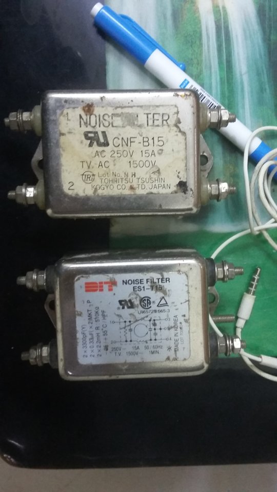

  3. TH1301
    TH1301 Advanced Member
    12/12/17
    103
    138
    Cảm ơn bác dangkyhai nhiều. E cũng dùng ốc đồng xiết dây sau đó sơn chống rỉ rồi đổ xi măng ạ. Tiện đây cho em hỏi thêm về cách đấu dây cho cục lọc điện, em có 2 cục tháo máy mua chợ trời về mà chưa biét đấu ntn ? Một đầu có 2 cọc, một đầu 3 cọc như hình ạ, các bác bảo em với ạ

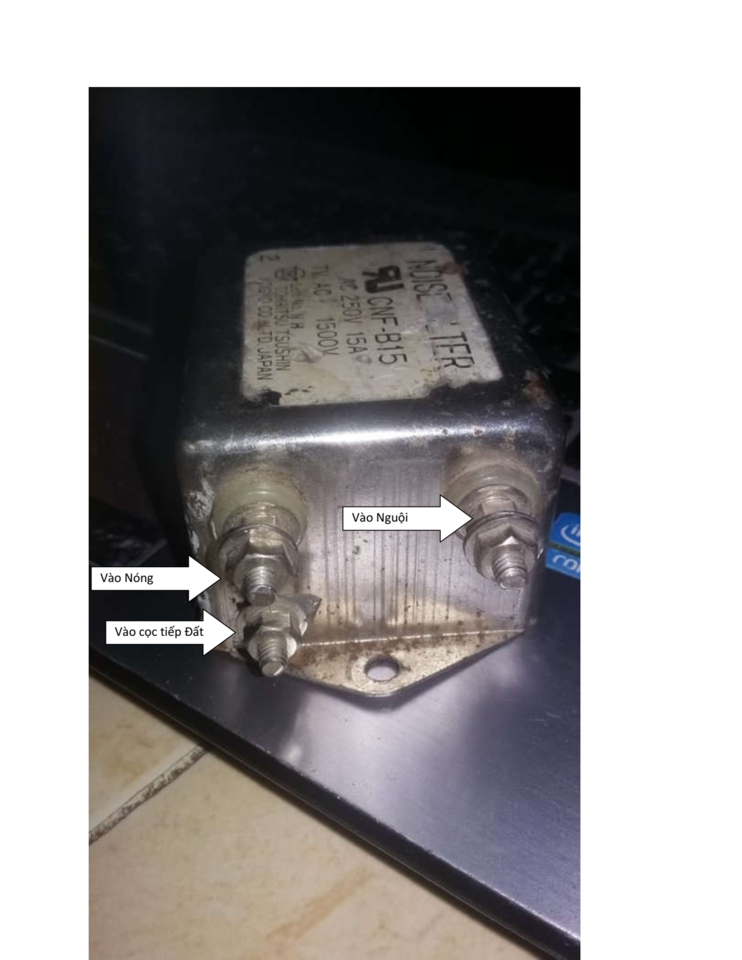

  5. dangkyhai
    dangkyhai Advanced Member
    12/9/14
    1.072
    874
    Thường thì trên lọc nó có ghi chú rất rõ ràng, in - out ( line - load ) và cọc còn lại là nối đất. Dùng lọc thì phải nối đất mới phát huy chức năng của bộ lọc.
    Bộ lọc phải ( phải nhé ) đấu trực tiếp vào lưới và đầu out của lọc có thể là bacl hoặc bộ dàn...tóm lại là Tải.
    Để tôi kiếm cái hình minh họa và nó thể hiện rõ hướng dẫn trên vỏ nhé. Cứ thế mà thi công đừng ngại gì, ah nên đấu L vào dây nóng ( bút thử điện đỏ ), N vào dây nguội...
    Kiếm cái ảnh không có "bản quyền" hơi lâu...
    [​IMG][​IMG]
    TH1301 likes this.

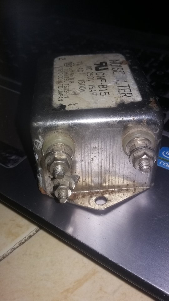

  6. TH1301
    12/12/17
    103
    138
    Cục lọc của em đây ạ, nhờ các hươnhs dẫn cách đấu dây cho nó với ạ, em cảm ơn 20190306_062442.jpg
  7. TH1301
    12/12/17
    103
    138
    Dạ, cảm ơn bác đã giúp em. E hơi bối rối vì chỉ có 1 đầu có 3 cọc để đấu dây tiếp đất, nếu vào 3 dây thì ra chỉ có 2 thôi ạ ?
    Cả 2 cục của em đều giống nhau ạ
  8. dangkyhai
    12/9/14
    1.072
    874
    Bác xem cách đấu, còn bên kia là ra Tải.
    Hết bài.

  10. TH1301
    12/12/17
    103
    138
    Vậy là ra chỉ có 2 dây hả bác ? thế cọc mass của dây nguồn thiết bị thì ăn vào đâu ạ ?
  11. dangkyhai
    12/9/14
    1.072
    874
    Chập chung tại chỗ đó luôn ( cọc tiếp địa ). Nhưng phải chú ý về tiếp xúc cho thật tốt. Tại chổ này người ta dẫn ra ổ cắm để các thiết bị ghim ( cắm ) vào. Để rảnh rảnh tôi vẽ ra cho hoặc kiếm cái hình mô tả cho, mà thế tôi thấy cũng quá rõ rồi...về cứ thế mà làm.
    TH1301 likes this.
  12. TH1301
    12/12/17
    103
    138
    em chỉ còn lăn tăn chỗ cọc mass đó thôi ạ, giờ em rõ rồi, cảm ơn bác

  14. Zorro
    Zorro Advanced Member
    14/12/05
    3.308
    552
    Saigon
    Bên kia là đầu điện vào, đầu bên này là ra tải nhá.
    @TH1301 điện đi qua lọc theo chiều từ trái sang phải nhé bác.
    dang_tam and TH1301 like this.

  16. dangkyhai
    12/9/14
    1.072
    874
    Đính chính bản vẽ trên là bên ra điện chứ không phải vào điện. Tóm là lại ngược lại thôi.
    TH1301 likes this.

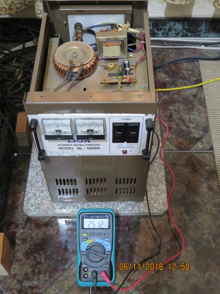

    87
    Hà Nội phố
    Em có con Pow điện áp ghi 240v, hiện e chỉ có Lioa cho ra 220v - dùng vậy có ảnh hưởng gì và có thay đổi chất lượng âm thanh k ạ?
    Tks các bác nhiều!
  22. thai64
    thai64 Advanced Member
    10/12/10
    3.664
    1.357
    @ TheDarkness.
    @ Mình đang dùng CDP, Pre hàng của Châu Âu điện áp từ 220V đến 240V và Tần số 50/60Hz.
    Thai64 chỉnh điện áp đầu ra của ổn áp Lioa là 230V. Các thiết bị của mình dùng 4 đến 5 năm nay không có bất cứ sự cố về điện.
    Về việc chỉnh điện áp đầu ra cho Lioa, mình chỉnh biến trở (mầu vàng) ảnh dưới bài viết.
    @ TheDarkness có thể tự mình làm được (xoay biến trở)...khi chỉnh quan sát đồng hồ Vonmetr trên Lioa.
    theDarkness likes this.
