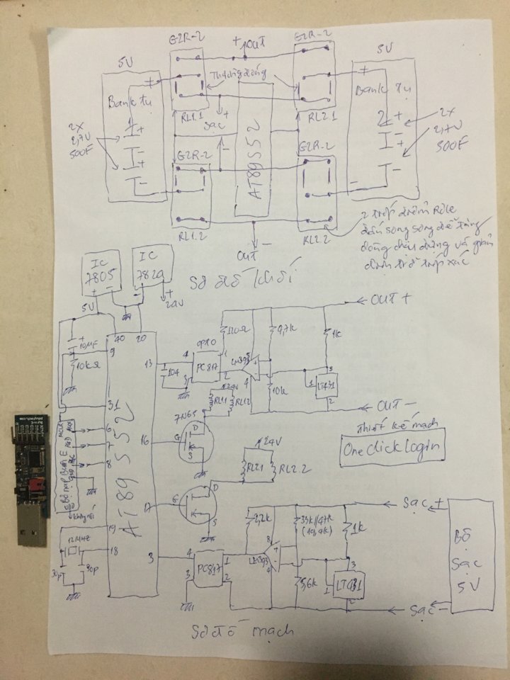

    Em xin chia sẽ bộ nguồn 5V dùng siêu tụ:
    Siêu tụ điện (supercapacitor hay ultracapacitor), là một loại tụ hóamật độ điện dung cực cao. Trước đây nó được gọi là tụ điện lớp kép (electric double-layer capacitor, EDLC)). Nó có thể có điện dung đến 10.000 farad ở 1,2 volt, lấp vùng trống giữa tụ hóapin sạc. Thông thường nó trữ năng từ 10 đến 100 lần nhiều hơn mật độ trữ năng lượng của tụ hóa thường, và phóng nạp nhanh hơn pin sạc. Về kích thước thì nó lớn hơn pin sạc cùng mức trữ năng cỡ 10 lần. (trích trên Wiki)
    - siêu tụ có ưu điểm nội trở thấp dòng xả rất lớn đáp ứng tức thì.
    - Noise gần như không có ưu điểm hơn pin thích hợp cho các mạch cần nguồn siêu sạch.

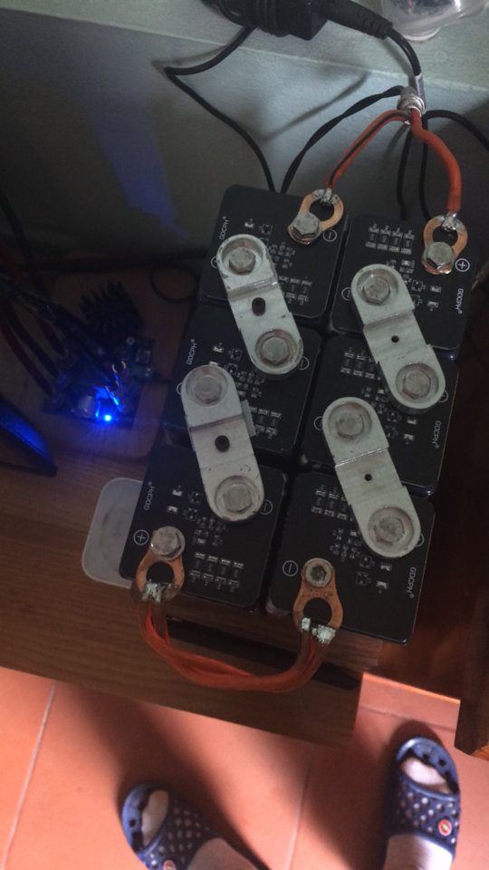

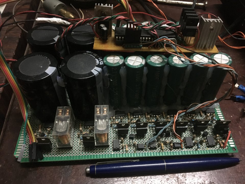

    Sản phẩm hoàn thành: IMG_2799.JPG Nạp chương trình cho vi điều khiển AT89S52:

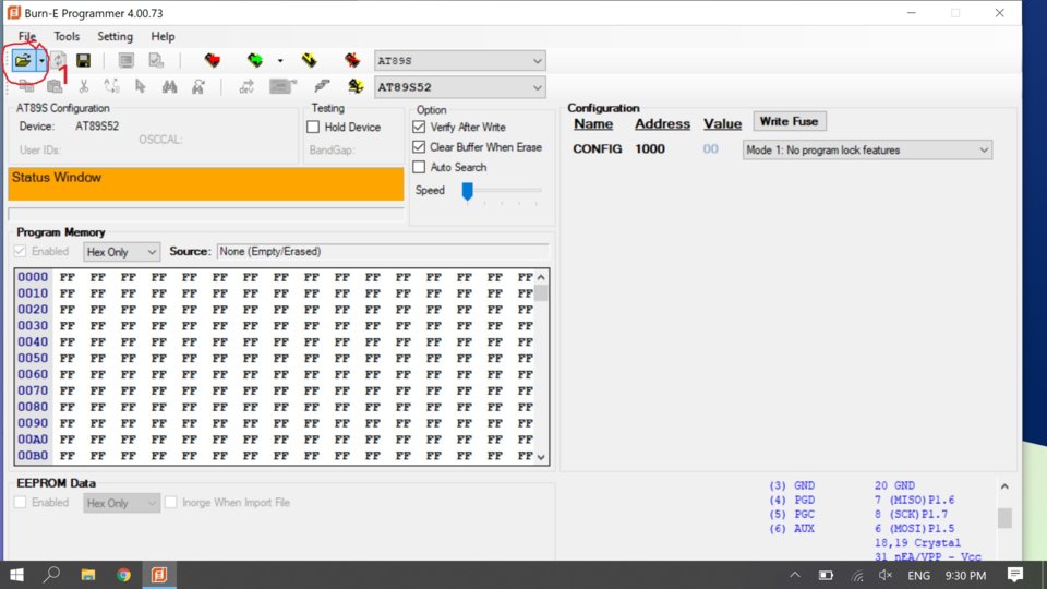

    B1: Chọn open file: B1.jpg

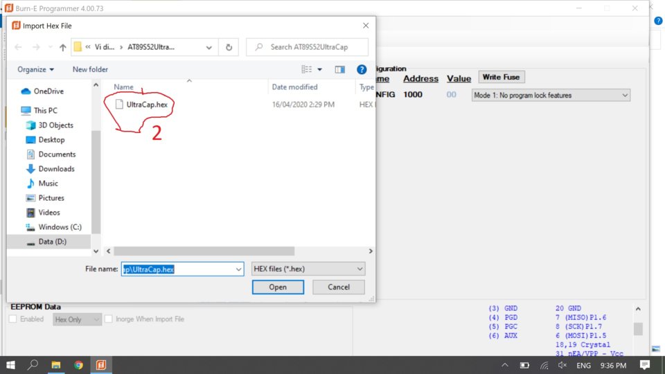

    B2: Đến đường dẫn chứa file UltraCap.hex. chọn file nhấn open

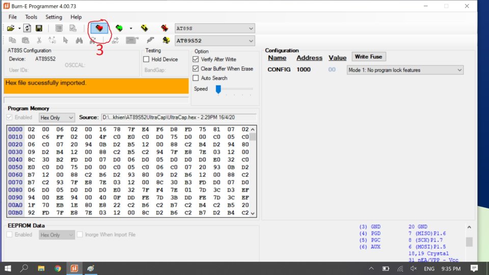

    B3: Nhấn nút nạp chương trình để nạp
    B3.jpg File code và chương trình nạp:

    Bộ này dòng bn vậy, tổng thiệt hại bn thóc vậy bác?

    Căng nhỉ, thiết kế pro thế này không pcb thì mỏi nhi.
    Modun điều khiển có lẽ làm pcb vì Modun này giống nhau cả

    Bác chủ cho em hỏi con 89C52 có tác dụng gì với ạ. Nếu chỉ cần chuyển mạch cho 2 khối tụ thì bỏ đi có dc ko ạ.
    Ví dụ áp ta muốn duy trì cho thiết bị là 4.5 đến 5.4 volt vậy thì cứ nhỏ hơn 4.5V thì nối khối 2 ngắt khối 1 đồng thời cấp sạc cho khối 1. Và ngược lại. Cho nó đơn giản.
    Còn nếu dùng 89c52 thì nên thêm hiển thị áp dòng đang dùng, năng lượng nguồn dự trữ còn lại.

    nhiệm vụ của 89s52 là nhận dạng nguồn sạc đầy cho cả 2 bank tụ lúc khởi động, đóng 1 bank cấp nguồn cho tải, khi áp xuống thấp đến ngưỡng sẽ đóng bank tụ đang sạc vào tải rồi mới cắt bank tụ đã hết điện đi sạc mục đích để chống tiếng bụp khi chuyển nguồn. Ý tưởng của bác chỉ dùng mạch analog để chuyển nguồn có thể được bác thử xem thế nào. Em chưa thử.

    khả năng cấp dòng cho tải của siêu tụ là rất lớn nên không quan tâm đến dòng, có thông số cần quan tâm là điện áp và dung lượng tụ, dung lượng càng lớn thì tần suất sạc lại tụ ít đi, hiện nay có siêu tụ đến 3000F nên cũng không ngại. DAC em dùm Amanero và pure DSD 2 tụ 500F nối tiếp mà dùng được gần 20 phút mới chuyển mạch. bộ này em làm cũng lâu rồi nên kg nhớ giá khi ấy siêu tụ đắt gấp đôi bây giờ.

    Em cũng đang dùng siêu tụ để nuôi Chipam ! đánh khá ngon, nhưng chỉ hơi buồn ở chỗ 6 quả 3000F mà chơi chỉ đc tầm 2h là phải nạp lại :D

    layout cái pcb Modun điều khiển đi, chuyển file mình đi đặt mạch cho AE thì hay quá!

    Cái mạch điều khiển nó đơn giản chỉ có hàn vài chân nên làm point to point trên test board là đơn giản nhất không cần PCB đâu bác. Bác nhìn mạch phức tạp là mạch cân bằng của Bank tụ, bác làm có 2 tụ nối tiếp (5V) nên không cần mạch cân bằng này.

    Làm đi b, linh kiện Modun điều khiển tuhu với minhha đủ hết, 120 k thôi (ca chân IC). Đang ngại point to point > chưa chấm nhát nào, Hihi:D

    Em cũng đồng ý. Mạch đơn giản thì layout phát xong rồi hô ae đặt chung. Phần tụ tị thì tùy biến, ai thích gì dùng nấy, để chờ câu dây vào sau cũng đc.

    Cái này bác chủ thớt nên thêm mạch xả điện cho tụ trước khi nạp lại ạ.

    Nhằm mục đích gì bác? Khi nạp điện cho tụ cạn hết điện dòng nạp lớn, thời gian nạp lâu, hơn nữa khi tắt nguồn rơle mất điện tụ đã được cách ly với tải.

    Được bác nhưng phải thêm cục lọc nhiễu ở đầu vào để chặn không cho nhiễu chạy ngược ra ổ cắm. tốt nhất bác nên dùng biến áp cho yên tâm.
