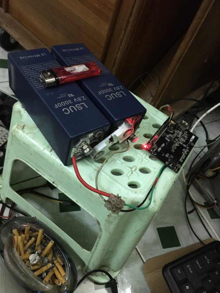

    Tớ đang dùng siêu tu cấp cho USBridge USB amanero DAC nạp thủ công nghĩa là nạp đầy 5v nghe còn 4v thay cặp khác ( tối nghe 2 tiếng sụt 5v xuống 4.5 v sáng mang sạc)nghe hay đó.
    Đang làm dần sạc sả liên tục theo phương pháp @oneclicklogin. Cứ làm dần thôi, mắc đâu hỏi chính chủ b làm đi, trước mắt cứ mua tụ sạc, cắm nghe thấy hay làm tiếp nạp sả liên tục theo topic

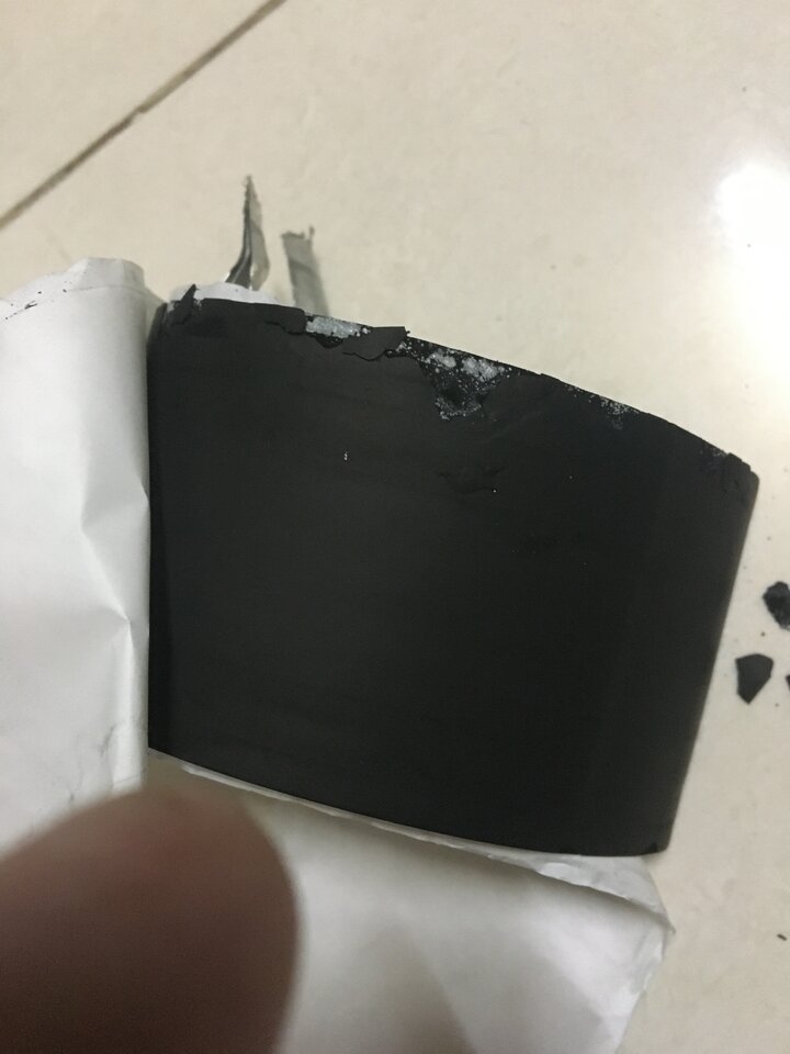

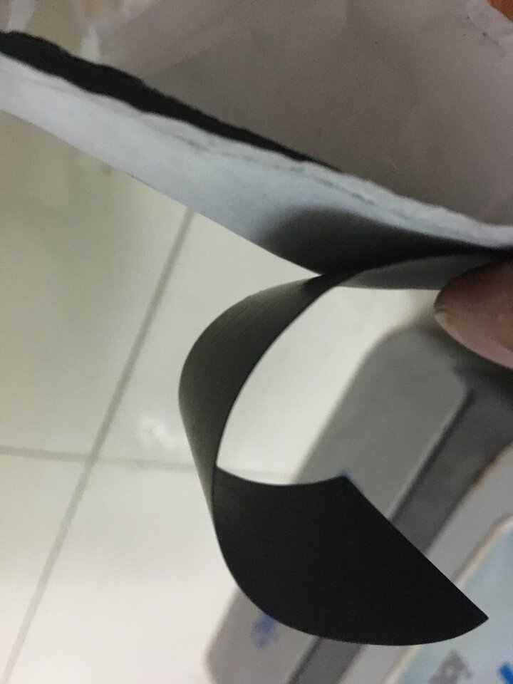

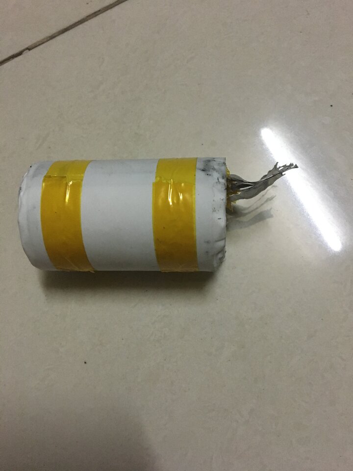

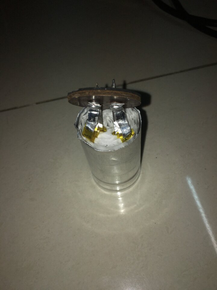

    Mấy hôm nay diễn đàn kg vào được ngồi buồn nên phá siêu tụ ra xem nó có gì ở trổng. nó cũng đơn giản điện cực làm bằng than chì giống bột than trong pin, cách điện lớp giấy mỏng tẩm dung môi gì có mùi như trong viết bút lông dầu đoán Benzen. 9297B8DC-4BA6-4E68-BAE0-FC8F66EEBDB6.jpeg F22289EF-2EEA-45FD-A1D9-CEEC0AE5D318.jpeg FF223FC5-D402-4685-BDCC-3B08CD891738.jpeg B28F8146-DB03-4392-9F66-69B3D240FF13.jpeg 9297B8DC-4BA6-4E68-BAE0-FC8F66EEBDB6.jpeg F22289EF-2EEA-45FD-A1D9-CEEC0AE5D318.jpeg FF223FC5-D402-4685-BDCC-3B08CD891738.jpeg B28F8146-DB03-4392-9F66-69B3D240FF13.jpeg

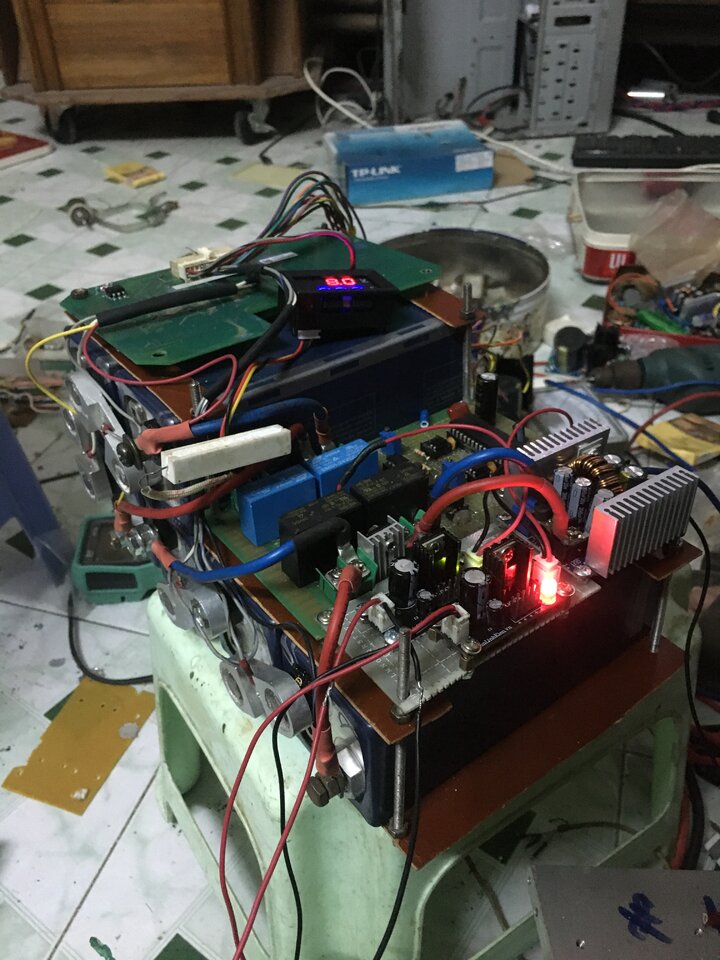

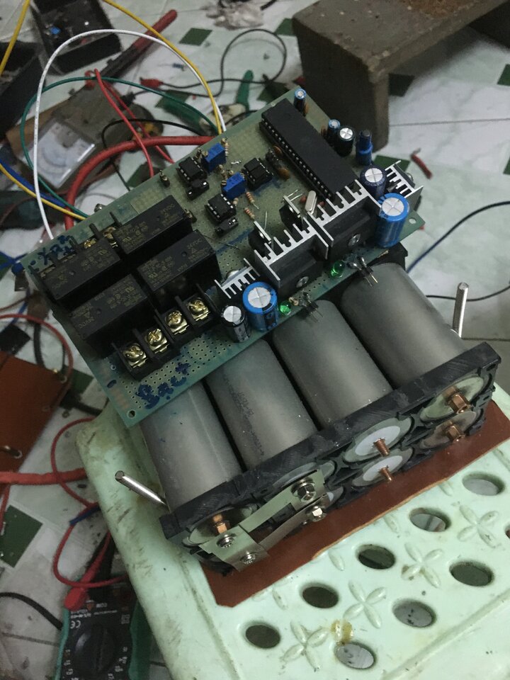

    Hihi, tích hợp trong 1 schassi đỡ lắm cục
    - switch, usb Bridge nguồn siêu tụ - nguồn này lấy luôn ra nuôi DAC, usb âmnero,
    - pin cho main atx > mệt quá ( đi mãi chưa đến, hôm trước có bạn bảo cứ đi là đến).
    - Song được cái schassi mất đứt 2 tuần
    - Hôm nay song được khối tụ
    Giờ đến khối pin đây lắp 3 cái mạch cân bằng này lâu kinh
    Chưa kể cái biến áp cũng vài ngay (hiện đang thử bằng 3 cái biến áp, định tích hợp là 1 cỡ 300w cho gọn)

    Nhìn dàn siêu tụ của bác khiếp thật biến áp sạc khi làm việc có bị nóng không bác?
    Ngoc2 thích bài này.
  18. Ngoc2
    Ngoc2 Advanced Member
    Tham gia ngày:
    21/3/17
    Bài viết:
    1.566
    Đã được thích:
    820
    Mình đang test với dòng nạp 6A (bằng cái mạch hạn dòng đó, mà vẫn lo tiếp điểm rele o chịu đc, thực tế đã hỏng 2 con trong bộ tụ @oneclicklogin nhìn thấy trên main điều khiển tụ 2 rele mầu xanh là thay mới trước mầu đen cả 4 con) nên tất cả chỉ hơi ấm (khoảng 40 độ ơi khoảng 1 phút đầu tiên, miền Bắc mấy hôm nay lạnh, nhiệt độ trong nhà khoảng 18 độ, mùa hè mà nóng mình sẽ cho dòng nạp khoảng 3A lớn hơn tải, tất cả tải khoảng 2A thôi nên o sợ hihi

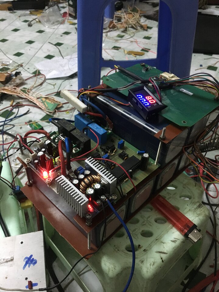

    Hihi. Không lỡ kế hoạch, hôm nay xong được bộ pin

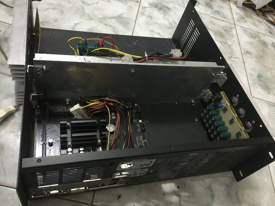

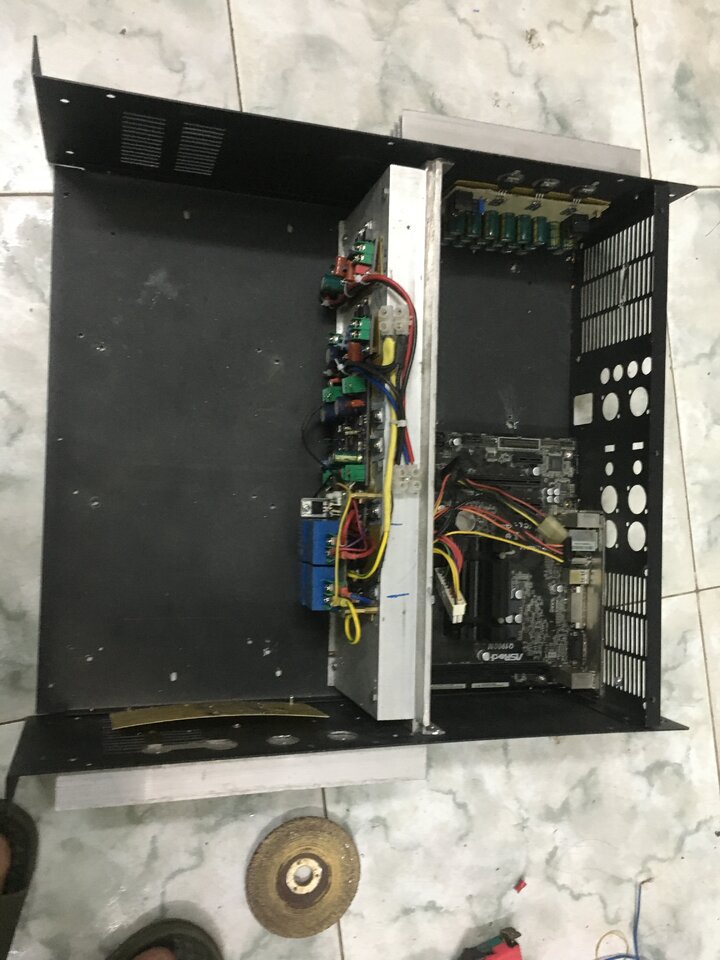

    Haiz, công tác “cơ khí” quá tốn thời gian sau hơn 2 tháng khoan, đục , cắt, Hàn; giờ mới cố định được ngần này thứ vào schassi
    Riêng đục khoét, can vá cái hậu cheo vào nó chặn main, switch, chuyển đổi quang điện, úbridge (gọi là Modun đầu vào đầu ra), cũng mất 2 tuần
    upload_2021-1-16_10-40-51.jpeg upload_2021-1-16_10-40-51.jpeg upload_2021-1-16_10-40-51.jpeg
    Công việc còn lại
    - khoét cái mặt trước
    - cuốn cái ba
    - đấu dây
    Mong là thuận lợi song trước Tết:p
