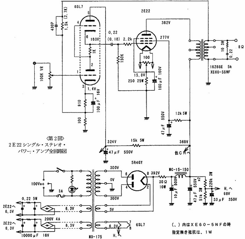

    Cụ chơi khó thế :( .để cho anh em dễ hiểu,cụ cho anh em ngó cái sema tí ạ. :mrgreen:

    Mời cụ ạ. Tập kết đồ nhanh , ae cùng mần cho vui cụ ơi :mrgreen:

    Hic mạch này nó xài opt 5k mà opt của em chỉ có 3.5k mới chết :( .

    @ <tplong68 > sơ đồ em ráp cũng gần giống sơ đồ bác "tmvinh"] up lên. Tuy nhiên có cải biên 1 ít.
    Các bác ráp theo sơ đồ này lưu ý: nguồn cao áp phải cuốn lên 340vac -345vac thì sau nắn mới có được áp 395v cho 2 đèn công suất. khi đó B+ cỡ 395v mới đủ sức cho FD422 phát huy công lực hay của nó.(bên chủ đề "họa My" rất nhiều bác đang ráp FD422 đó bác)

    Theo cấu hình này nó dùng opt 5k.vậy nếu em sử dụng opt 3.5 k thì phải thay đổi những gì ạ.các cụ chỉ giáo vì em còn gà mờ lắm ạ.thanks

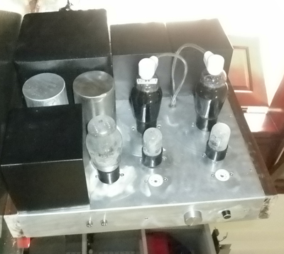

    Báo cáo cá cụ,để nhà không có chủ em nóng ruột quá nên đã theo mạch của cụ tmvinh diễn rồi ạ.hôm qua 18/1 Trym FD422 đã hót ở chế độ 3 cực với áp B=+370v.B++255v.Ia 70ma .thấy kết cấu của nó, khi đóng điện em phải né,Tay không rời công tắc.1.2.3 tạch.không thấy gì.?.?.? thử nhích vollume .may quá hát rồi. Theo tai trâu của em là " Cái bụng tao ưng mày Rồi đấy" :lol: .Nói thật lòng nhìn cái mớ bòng bong mà cất tiếng hót,không ù xì em mừng quá,mai e sẽ post dung nhan của cháu nó cho các cụ ném đá.Sẵn đây cụ nào quý mến cháu , có bí quyết gì phát huy hết khả năng tiềm ẩn của cháu nó, thì mách nhỏ em xin :mrgreen: xin.cảm ơn các cụ đã ghé qua ạ!

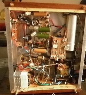

    Có tí hình ảnh trym fd nhà em,các cụ chém nhẹ tay cho :)
