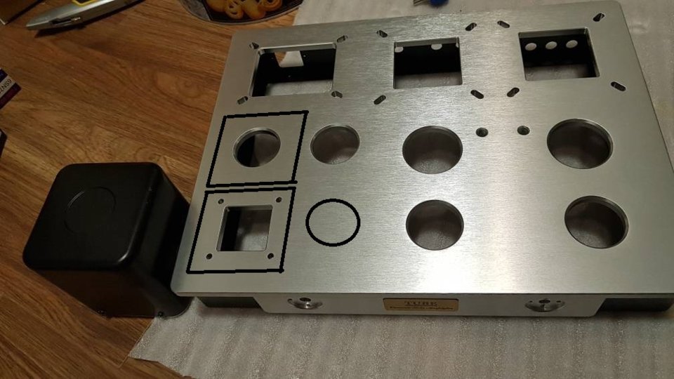

    Em đang gặp vấn đề là, kiếm dc cái chassic vừa miếng, đúng 6 lỗ bóng. Nhưng cục choke lại quá to. Mà em lại muốn chạy 2 choke cho 2 kênh.
    Bỏ 1 choke đi thì lại thừa 1 lỗ cho bóng nắn.

    Em nghĩ cái chassic này của bác thêm 1 con choke nữa quá khó. Bác làm 1 choke dư 1 lỗ bác cho con tụ hóa vào là đẹp.
    Cho con tụ hóa ra ngoài khỏi nhiễu đến các đường tín khác bên trong!

    Có khi vậy bác ạ. Hoặc phải đặt làm cái chassic bằng gỗ mới đủ chỗ. Lại phải đi cắt cái mặt nhôm khác.
    Mà cắt mặt nhôm nó chém đẹp quá, hôm nọ cắt cái kiềng cho loa mà nó chém 1tr/đôi

    Ý của bác thấy hợp lý, nhưng em ngại con tụ đó gần đèn nắn quá.

    8mm thôi bác ạ. Lúc mua đã soi kích thước các kiểu rồi, giờ lệch 1 tý ngồi gọt ngại quá.
    Để suy nghĩ xem nên làm chassic khác bằng gỗ hay không :D

    Nhìn hình thì khó hình dung kích thước, bác thử đặt 2 choke (lên chỗ đã định vị choke và thêm 1 cái lên lỗ đèn nắn). Lỗ còn lại lắp đèn nắn và khoan thêm 1 lỗ trước đó để lắp thêm 1 đèn nắn nữa.
    Còn nếu bác cầu toàn thì đặt làm chassic khác.

    Bất khả thi bác ạ.[​IMG][​IMG]

    82
    Tiếc là cái này cũng đẹp thôi, còn làm chassic khác cũng nhanh, đóng khung gỗ mặt nhôm, nhưng chờ anod được mặt thì hơi lâu.
    Mà khoan cái lỗ như bác mô tả là bất khả thi đấy, vì mấy lỗ kia nó khoan cắt đẹp lắm, mình đưa mũi cắt vào cắt sẽ nham nhở ngay.

    Nếu sử dụng được thì mình đem cắt CNC chứ bác.
    Như bác đặt lên thì quá cỡ rồi, theo em bác đặt chassic khác đi, bỏ phí 1 choke uổng lắm. Bác có sẵn linh kiện rồi thì đo vẽ cho hợp lý mang đi đặt làm.

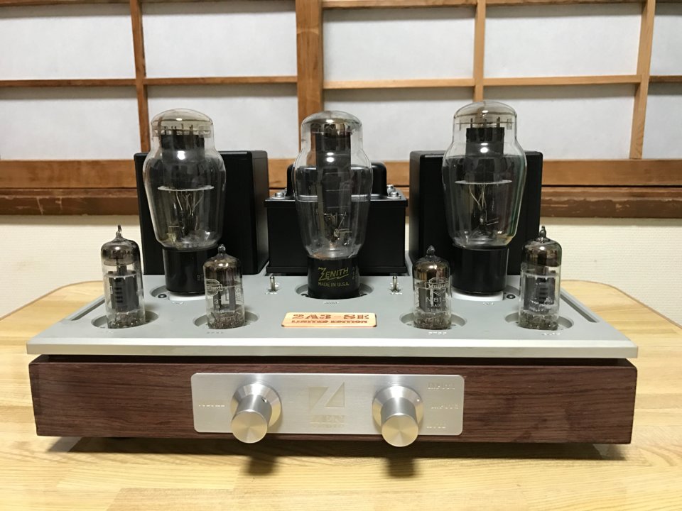

    Em rất thích kiểu chassic này vừa trang nhã đơn giản mà đẹp (Xin phép mượn tạm amply của bác nào đó minh họa)

    Em đang nghiên cứu. có 2 hướng, kiếm choke khác bé hơn, chả hiểu choke này nó quấn kiểu gì mà to thế, hoặc nó không có vỏ loại nhỏ lên đúc vào vỏ to. Nó đúc rồi nên không dỡ ra được.
    Lúc đầu em tính là làm 1 choke nổi, 1 choke ẩn trong chassic.
    Giờ có chassic trên tay rồi thì kiếm mua đồ khác fit cho vừa dễ hơn.
    Còn hướng nữa là làm chassic khác. Ngại quá.

    Em quyết định thay choke khác nhỏ hơn, vì con 5H, 250mA thường chỉ 6cm mỗi chiều. Chả hiểu sao tin 2 con này ngoại cỡ.

    Cho em ý kiến síu ,em thấy bác chuẩn bị quá chu đáo ,nên em nghĩ cũng công làm bác làm cái mặt mới và xắp xếp các vị trí đèn để chỗ cho cặp choke.cái mặt 8mm này tháo rời được đúng ko bác.đặt cái mặt khác cùng kích thước đặt lên là đẹp (theo em nên làm mặt bằng nhôm dày tí càng tốt)

    Theo phương án kia của em thì cũng không tệ, em thay choke khác bé hơn là xong. Chứ giờ thay mặt thì phải thay cả chassic mới ăn thua, chassic này hơi bé so với đống biến áp.
    Mà thay chassic mới thì lâu, mất công, và đắt hơn mua choke khác. Cái chassic này em gặp nó có sẵn nên mua thôi, chứ giờ mà làm theo thiết kế của mình thì khá mất công, em không vẽ được cad, phải vẽ tay rồi chuyển cho họ làm cũng mất công, ở HN toàn phải cắt 1 chỗ rồi đi làm anod 1 chỗ, mất thời gian lắm.

    Em thấy chơi hai choke một đèn nắn là đẹp .vì sau này nâng cấp đèn nắn xịn kiếm cặp hơi khó

    Sao bác không làm monoblock bố trí linh kiện vừa dễ vừa đẹp
