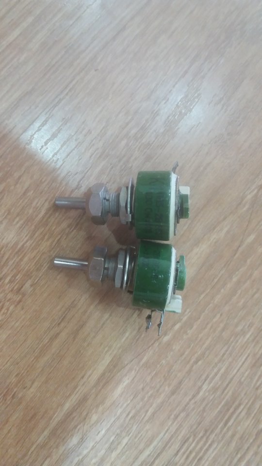

    Vâng, về nguồn đốt tim em hiểu rồi. Cái choke em chưa bàn vội vì em không dùng.
    Còn về cái biến trở thì chắc là loại tinh chỉnh, vì em vặn mấy vòng mới hết. Theo kinh nghiệm thì nó thọ bao lâu bác, nếu ngắn quá chắc em phải thay luôn, ko cách bố trí linh kiện của em, lúc thay con này nhục luôn.
  6. ssass
    ssass Advanced Member
    12/8/07
    4.557
    94
    Tuỳ cách bác dùng , để chỉnh bias thì ok , để chỉnh hum thì nó tèo trong lúc ... đang chỉnh lần đầu .
  7. tungbim
    tungbim Advanced Member
    20/7/18
    269
    82
    Vậy chắc tèo rồi :))

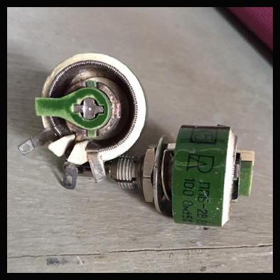

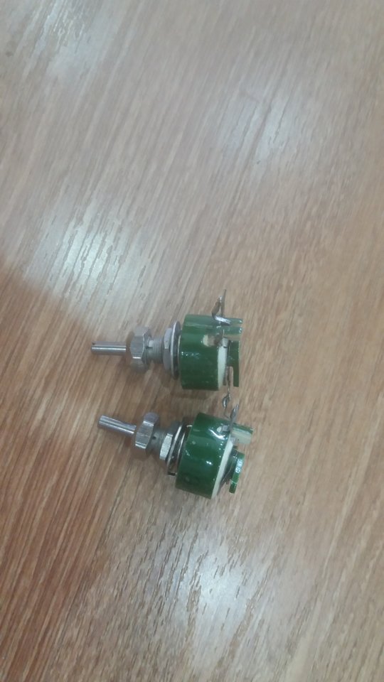

    Bác mua mấy con biến trở quân sự Nga ấy dùng 3 đời ko sợ chết mà hạt rẻ
  10. tungbim
    20/7/18
    269
    82
    Còn kiếm được loại này chắc bất tử luôn các bác nhỉ?

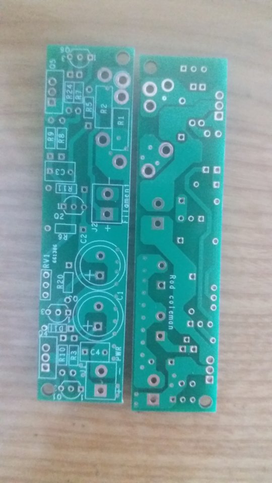

    Con này của bác hàng tàu ah? Em tưởng bác chơi toàn đồ nhật? Hihi
  13. tungbim
    20/7/18
    269
    82
    Có cái triết áp là của ALPS, còn mấy cái board này thì không ai ngoài tàu làm đâu bác ơi. Hoặc ta tự làm cũng được :D

    Liên Xô ngon luôn , miễn đúng số .

    Cái này cũng thế bác ạ, mà cái bác chỉ đắt, tận 450k. Cái của em, em chỉ mua tấm PCB, con sò và tản nhiệt mất có mấy chục. Tụ, trở và đi ốt có sẵn cả rổ.

    Bác thử phương án chơi cặp trở 47-100R/2W trước, nếu k đc thì hãy chuyển sang VR. Đốt DC thì chơi cặp trở là ok, k cần VR. Chất lượng của trở tốt hơn VR.

    cái kit ổn áp này nếu chơi cho 300B thì b thay luôn cái VR kia đi (đc 1 time bị trôi áp), có công thức để tính áp ngõ ra, em thường chọn cặp trở định áp R1 = 100R, R2=300R hoặc R1=330R, R2=1k
    Vout = 1.25x(1+R2/R1)

    Bác làm cặp rod coleman đi bác ơi! Em tặng bác 1 cặp do em diy, nhưng bác phải đợi 1 tuần vì em phải hàn và test hộ bác!
    Lúc đó bác ko phải VR, ko phải dùng cái board nguồn kia cho kong kềnh!
