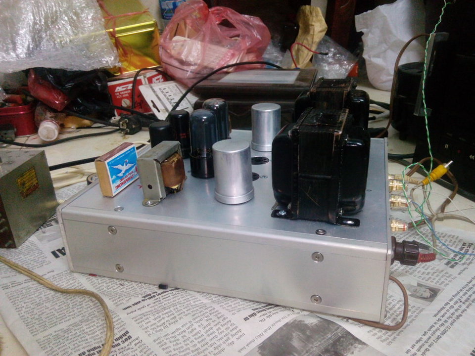

  20. tungbim
    tungbim Advanced Member
    20/7/18
    269
    82
    Báo cáo các bác là đã xong 1 kênh, đã hát, các chỉ số điện áp ok.
    Đặt chiết áp ở 12h thì hơi ù nhẹ, chất âm hơi nhựa nhựa, chưa gọn lắm.
    Tối em phải kiểm tra thêm. :D[​IMG]
  21. nguyenha7940
    nguyenha7940 Advanced Member
    5/12/12
    4.304
    1.386
    Đống Đa,Hà Nội,sdt 0362353228
    Con máy của bạn có choke đồ xịn thế mà còn ù à...
    Chẳng bù cho con của mình đồ đểu không choke cắm vào loa 98 dB thì mới hơi ù tý thôi bạn.... Chắc mình phải cố gắng nhiều.
    IMG_UPLOAD_20181023_221844.jpg hiện tại với loa độ nhạy <95dB thì khi bật máy chưa có nhạc cứ tưởng opt bị đứt....
  22. tungbim
    20/7/18
    269
    82
    Em không nghĩ là choke xịn, em nghĩ con này đểu.
    Tối em thay thử cục khác xem sao.
    Tại mua về nó đúc kín rồi nê ko biết ra sao. Đo ở 1khz dc có 3,5H
  23. cup_of_cafe
    cup_of_cafe Advanced Member
    30/1/08
    460
    154
    Bác đốt AC hay DC. Nếu AC thì cũng ù nhẹ đó.
  24. thienthanh
    thienthanh Advanced Member
    9/2/07
    2.948
    60
    Hạ Long - Quảng Ninh
    bác ấy đốt DC bác à, làm quả treo áp vào đốt tim 6SL7 là ổn ngay
  25. thienthanh
    9/2/07
    2.948
    60
    Còn ko lấy điện áp tại thoát Kathode 1 đèn 300B đưa vào 1 chân đốt tim
