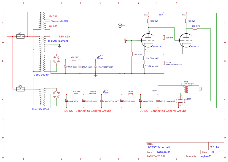

    Bác đã chạy dự án này chưa? Để tiếp nối con đường nghe thì ít mà cầm mỏ hàn thì nhiều, em cũng định làm tiếp 1 con khác to hơn. Em cũng đang nghĩ đến 6C33C
    Ý tưởng ban đầu của em thì như schematic em đã vẽ lại dưới đây. Chắc còn điều chỉnh thêm chút nữa. Nhưng với sơ đồ này, có thể phải dùng khá nhiều biến áp. Nên em có ý tưởng sẽ làm ampli 2 thớt. Thớt trên chỉ có bóng và OPT, thớt dưới chứa choke và các biến áp nguồn. Phần nguồn dấu kín trong hộp nhôm hết luôn. Thớt trên sẽ cắt đúng bằng kích thước của thớt dưới, design cho phần mặt thớt trên đẹp đẹp tý, mất công 1 lần làm. Đằng nào làm xong cũng chẳng nghe mấy, nên làm cho nó đẹp tý cho tăng giá trị phần nhìn :D

    Shematic này sai, không chạy được. Chết ngay đèn 6C33C.
    Nhiều biến áp thì thu gọn bớt, quấn có một cái thôi có làm sao đâu, tại sao lại bôi phải mật-mỡ để kiến đốt cho khổ.

    Bác thông não giúp em phát xem sai cụ thể như nào để em điều chỉnh.
    Bác có thể note thẳng trên schematic online này. Tất nhiên bác phải save vào tài khoản của bác: https://easyeda.com/tungbim83/6c33c-project
    Còn về biến áp thì quấn hết lên 1 cái cũng được, nhưng như thế nó sẽ to. Hơn nữa, đằng nào em cũng sẽ giấu hết nó đi tội gì không làm nhiều cái nhỏ chả tốt hơn. Công suất từng tầng không bị ảnh hưởng đến nhau. Chưa kể chi phí để có 2 cái nhỏ mỗi cái 150W có khi rẻ hơn 1 cái 300W.
    Rồi kiểu gì cũng sẽ (nên) có 1 cái riêng để đốt tim cho 6C33C. Như thế trình bày tất cả trên 1 mặt chassis khó mà đẹp được, khuân vác cũng khổ. Tách ra 2 thớt thì khuân vác cũng đỡ khổ hơn. Làm 1 cọng dây tầm 6-8 lõi kết nối 2 thớt với nhau là được.

    Cái sai ở đây là phân cực đèn 6C33C không có điện áp âm để điều khiển hoạt động của đèn, còn nếu trung thành kiểu nối từ 6SN7 không có tụ nối tầng và ngăn chặn điện áp DC( một chiều) từ bên 6SN7 đưa vào lưới đèn 6C33C mà ca tốt nối đất thì a nốt của 6C33C như một lò than sau vài phút sẽ hỏng đèn.

    Tăng R cathode đèn lái và xuất tín hiệu vào lưới đèn công suất được không bác

    Lưu ý chênh lệch điện áp giữa lưới đ/k và ca tốt đèn của đèn 6C33C cỡ 60V – 100V .
