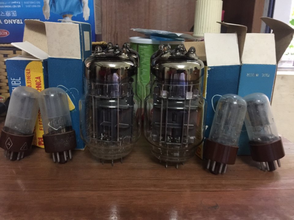

    Hehehe. Góp vui cho topic là vật tư đang về. Gom xong rồi Hai xin các bác hướng dẫn vào môn này ah.

    Chú ý con 6c33c này dòng đốt khủng khiếp lắm bạn nhé... 6-7A x4 mình đã từng đau đầu về dòng đốt cho bóng này...

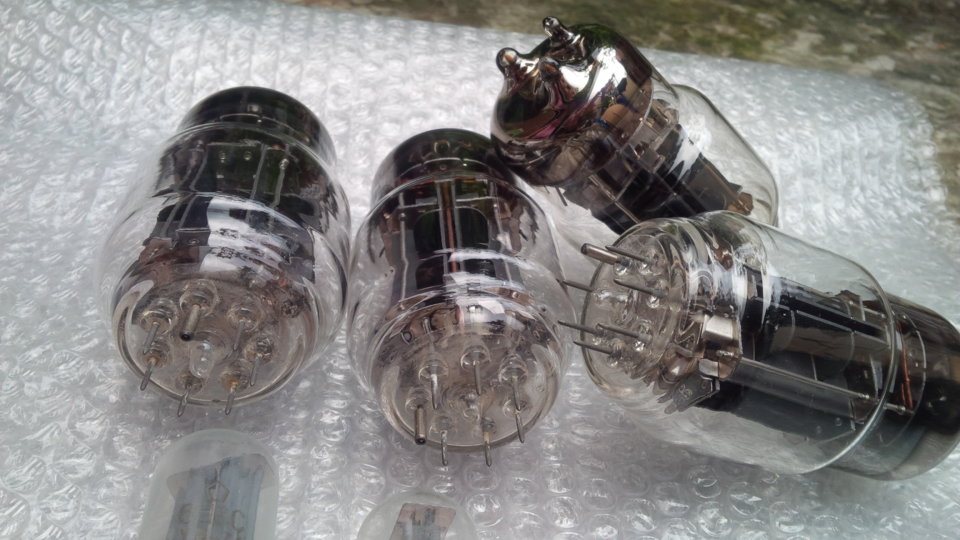

    HIện tại vật tư tôi về một ít, bây giờ bác nói dòng đốt nóng khủng khiếp thì nghĩa là nóng đến nổ hay bình thường...bên công nghiệp linh kiện nóng phỏng tay là bình thường...Vậy mình xử lý ntn hay là chấp nhận. Bác cứ chia sẻ nhiều tý nhưng bác hãy xem tôi là kiến thức = 0 nên đi từ thấp lên cao ah và tôi sẽ vừa làm vừa học. Cảm ơn bác và các bác.
    Còn đây là hàng của tôi ah.

    À ở đây mình nói bóng 6c33c nó cần dòng đốt tương đối lớn bạn ạ .cứ tính trung bình 1 cái bóng 6c33c nó cần khoảng 40w để đốt tim đèn bạn ạ.... Từ đó bạn nhân lên ra công suất đốt tim cần cấp cho em nó...
    Và từ đó quy ra dây để quấn cuộn đốt tim nó sẽ như thế nào.... Nó nhiều hơn các bóng bình thường khác....
    Được cái 6c33c cho dòng Ia lớn và bóng trông hầm hố... Tuy hơi lùn. Và giá của bóng dễ chịu... Đợt trước mình thấy lô bóng 6c33c chư cắm bao giờ nhìn thấy hay mua luôn gần 20 bóng để ngắm...mặc dù bài toán đốt tim cho nó đã làm mình đau đầu....
