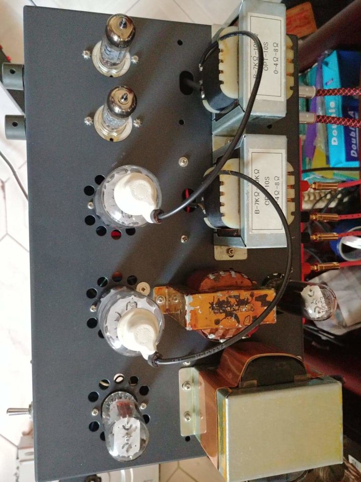

Nhờ giúp đỡ đèn RCA này model gì vậy mọi người

    80-31 = 49VAC...
    Vậy không cẩn thận máy này lại dùng đốt tim theo kiểu nối tiếp các bóng cho đủ áp AC nuôi máy rồi cho nó giảm chi phí cái biến áp nguồn nuôi...
    Và mọi người nhìn hình thì cứ phán là bóng 6CD6 giờ mua về té ra không phải....
    Lần sau phải kiểm tra kỹ đồ có sẵn bị làm sao mới đặt mua hàng nhé...

    Do bóng cũ ko còn chữ nên em không biết là model ji. Điện trở 2 chân 2-7 bóng vừa mua về là 0.8 ohm có bình thường ko bác. Con này có tổng cộng 5 biến áp.

    Bạn cho hình này nhìn như thày bói xem voi....
    Nhưng 2 cục là opt rồi+1 cục to đùng là biến áp nguồn...
    Bạn kiểm tra sợi đốt của mấy con bóng kia xem có phải là 6,3V không nếu có 6,3 V kiếm cái đế 8 chân cắm của 6CD6 xong câu thử hai chân 2-7 vào áp 6,3V rồi cắm thử 6 CD6 vào xem nó có đỏ không. Khi cắm cứ để các bóng kia cùng hoạt động nhé.... Đo áp sợi đốt có đủ 6,3V không....( loanh quanh giá trị đó là OK... Chú ý là thấp hơn là được cao hơn là không tốt nhưng cũng không nên dưới 5,7V không đèn sẽ kém tác dụng....)
    Áp sợi đốt đạt rồi thì cứ để cho chạy khoảng 2g xem biến áo nguồn có bị nóng quá không có mùi không, nếu biến áp nguồn chỉ hơi ấm ấm thì tính tiếp còn nóng quá thì không dùng được bạn nhé...
    Chú ý khi chạy thử phải ngồi canh có mùi khét bất thường nóng bất thường thì tắt máy ngay nhé...

    Vậy thì nó khg phải là 6CD6 mà là 50CD6, hai bóng nối tiếp đốt tim 110V, Khg nên chạy thử sẽ đứt tim bóng. T7, CN rãnh đem qua nhà minh xem giúp cho, nhớ liên lạc trước để xem mình có nhà khg? Nếu cần sẽ PM địa chỉ và Số DT
