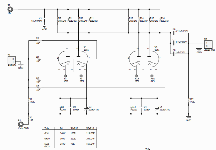

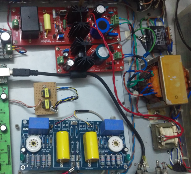

    Em lắp buffer theo board ART (818), sử dụng board regu no shunt của QH... bị ù (hum) rất to.
    Em nghi đèn cũ nên định lắp thử 12ax7 đang có nhưng không biết thay trở, tụ, B+ bao nhiêu cho phù hợp (270 trở xuống).

    Lắp theo mạch này phí đèn quá nhỉ mà trở kháng ra lại cao khó phối hợp trở kháng ra, tín hiệu ra sẽ không đẹp....
    Còn dùng để buffer đèn thì cứ làm sao cho dòng khoảng vài mA là được. Theo mình nếu B+ là 250V thì Ra =100k là được..., R21,32= 470 Ôm-1k

  5. nguyenha7940
    nguyenha7940 Advanced Member
    5/12/12
    4.304
    1.386
    Đống Đa,Hà Nội,sdt 0362353228
    Với mạch của bạn nếu biết làm chỉ cần 1 bóng 12ax7 là đủ dùng cả hai kênh...
    Còn dùng đến 2 bóng thì lắp kiểu khác nó cho ra trở kháng nhỏ dễ phối ghép với những thứ sau nó

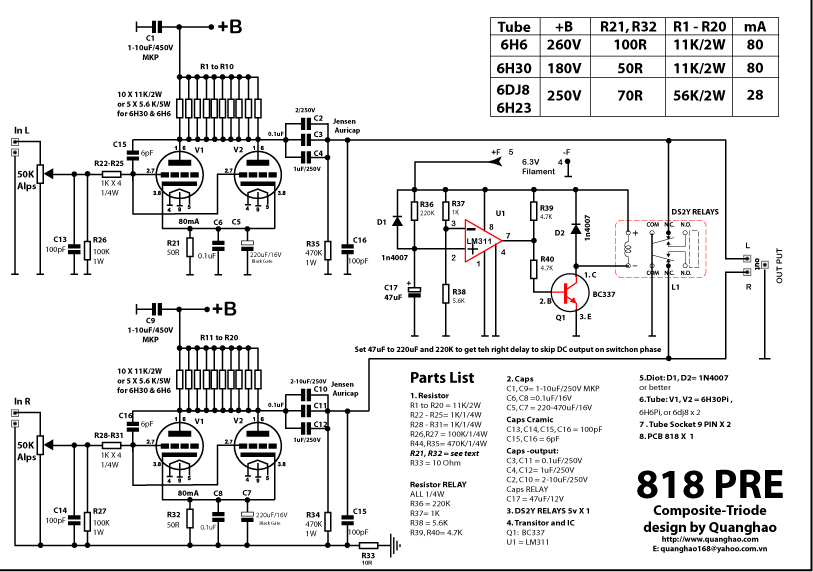

    Bác có biết tại sao bác qh dùng toi mười con trở 11k2w o anode ko a ma bác bảo thay con trớ 100k vào đó bác có biết dòng của mỗi triodde là bao nhiêu e ko nhầm la 20ma

    Trong sơ đồ của mạch đó có ghi rõ ràng là hai bóng 6Hxx có dòng katot của một kênh là 80mA rồi mà.... một dòng khủng và phải gọi đây là mạch công suất Class A rồi chứ còn gọi là buffer thì khiêm tốn quá....
    Và lúc đó đèn 6H .... chạy ở đoạn nào của đường đặc tuyến thì các bạn chắc phần nào cũng rõ...
    Nhưng dòng Ia lớn nhưng lại là gánh A nốt ghép nối tụ thì nó có cái dở của gánh A nốt là trở kháng ra cao... ghép tụ muốn hay thì phải dùng tụ đắt tiền...
    Và còn một điều nữa là bóng 12ax7 thì có dòng Ia rất nhỏ. ... muốn đạt dòng Ia =80 mA như sơ đồ thì cần ~8 bóng (16 đèn đơn)/ kênh và lúc đó phần buffer này quả là khủng khiếp.... riêng dòng đốt tim cho bóng đã là 2.400 mA và cục biến áp nguồn phục vụ nó khoảng >100W cần lưu ý điều đó nhé...

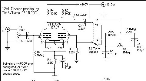

    Xin lỗi các bác nhé... chính xác trên board là như trên , liệu em có thể độ board theo bên dưới được kô, nếu muốn giảm gain xuống cho phù hợp dùng 12ax7 thì hồi tiếp như thế nào?

    Hai mạch này là hai mạch khác hẳn nhau
    Mạch 1 có gain >1....
    Mạch 2 có gain <1....
    Mạch 2 này là cái mạch của eng.tuananh đưa lên mà bạn....chỉ tội cái mạch của tuananh đưa lên chỉ cần 1/2 bóng cho một vế còn mạch của bạn thì tốn gấp đôi....
    Do gain<1 rồi thì bạn còn tính đường hồi tiếp cho nó nhỏ hơn 1 nhiều nữa à....

    Trở kháng anode của 6h6p trong vùng đặc tuyến đó khoảng hơn 1kom // 4triode còn dưới 600 ôm mà bác bảo là trở kháng ra cao trong khi dó trở kháng anodde của 12ax7 rất cao trên 60kim vi dụ bác // 4 triodde là khoảng hơn 10kom

    Cám ơn các bác đã quan tâm....em bơi tiếp đây....Chắc em sẽ độ lại theo hướng này vì nó giống giống board hiện tại.

    Ừ độ theo mạch ấy tiết kiệm bóng hơn nhưng chú ý gain lớn lên nhiều đấy nhé...
