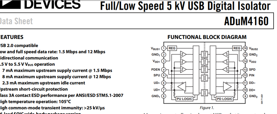

    Mấy hôm nay em bận quá nên đến hôm nay mới có thời gian trả lời ạ
    Các thiết kế chipless em đã được nghe kĩ là EMM Labs DAC, PS Audio Directstream cũng như Lampizator Golden Gate và Der Siebener. Nagra HD-DAC thì em mới chỉ nghe ở triển lãm mà nghe ở triển lãm audio thì em ko coi là được nghe ạ (vì môi trường triển lãm không phù hợp để đánh giá). Về con Aurender thì với tai em AES/EBU từ N10 > USB Từ N10 > USB từ N100. PS Audio Directstream bản thân nó là DSD DAC rồi, nó cũng dùng module 1bit DAC như Nagra (mua bản quyền từ EMM Labs)
    Về chuyện Isolator, đúng như bác nói các chip Isolator đều thêm jitter vào mạch, tuy nhiên, chúng ta có thể kéo jitter xuống bằng cách reclock tín hiệu sau khi isolate ground (có thể qua chip như AK4137, hoặc dùng chip FPGA hoặc là flip flop), như vậy chuyện kéo jitter xuống ps là chuyện quá bình thường trong khi vẫn giữ được lợi thế là cách ly ground của DAC với PC. Em ko biết bác có để ý không nhưng hầu hết những sự tiến bộ trong xuất âm USB trong 2 năm qua đều liên quan đến cái isolation này. Đây cũng chính là lợi thế lớn nhất của truyền dẫn SPDIF/AES qua BNC hay AES/EBU so với USB khi thiết kế SPDIF nếu làm chuẩn luôn có output transformer ở đầu ra, giúp cách ly khá nhiều nhiễu (không cách ly hoàn toàn vì transformer nào cũng có tụ kí sinh giữa hai cuộn dây nên kiểu gì cũng có một ít nhiễu đi qua). Em chắc bác cũng làm thiết kế lâu năm nên cũng hiểu một triết lý trong thiết kế là không một thiết kế gì là toàn vẹn, ko có điểm yếu nào từ đầu cả. Người thiết kế giỏi là hiểu được và tìm ra cách khắc phục điểm yếu đó để ra kết quả tốt nhât. Và với em trong khi làm về digital mà nói, triết lý KIS (keep-it-simple) không phải lúc nào cũng tốt
    Để minh họa em xin lấy ví dụ từ con DAC Exasound e32 được đo bởi Audio Precision
    Đây là kết quả đo noise floor khi có isolation ở USB
    Còn hình dưới là kết quả đo khi không có isolation ở USB

    Phần cách ly Isolator thì em vẫn giữ lập trường là không Isolator USB , vì logic của vấn đề là thế này , em muốn xử lý vấn đề ngay từ gốc không xử lý từ ngọn
    Tại sao không hạn chế nhiễu ngay từ ngõ ra USB , mà phải tạo thêm Jitter sau đó lại phải xử lý , nếu Bác đi sâu vào cách xử lý Asynchrnous thì sẽ thấy rằng khi Jitter lớn quá thì cũng không xử lý được , bằng chứng là một số bác đã xử dụng usb isolater khi gắn vào thấy nguồn âm tĩnh hơn, nhưng âm thanh lại bị biến đổi nên lại bỏ ra , thực ra hãng ra sức quảng cáo Isolator là vì đầu ra của khách hàng họ không can thiệp được , có người dùng music server tốt it nhiễu , có người dùng music server tồi , nên giải pháp Isolator giúp họ trung hòa được khách hàng đổi lại một chút Jitter , nếu Bác đi sâu vào thiết kế mạch thì rất nhiều hãng không dùng Isolator , trong khi em đi theo hướng làm một complete từ Music server ít Jitter ít nhiễu đi thẳng vào Dac DSD nên em không theo hướng hày
    Ngoài ra chúng ta đang tìm đủ mọi cách để nguồn phát Music server hạn chế Jitter tối đa như Mod OCXO Clock , dùng USB card, Dùng Ram tốc độ cao , SSD.. , không lẽ lại tạo ra thêm Jitter , và nếu phần xử lý Jitter ở Dac làm được hết thì cố gắng giảm Jitter ỏ nguồn phát làm gì ?
    Còn phần SPDIF bác nói nhờ biến thế cách ly mà tốt hơn cũng cần xem lại, Bác phải dùng Oscilloscope xem dạng sóng sau biến thế và trước biến thế cách ly xem nó có ngon không , trước đây khi mod CD nhiều CD việc đơn giản để nâng cấp nguồn phát SPDIF là gỡ bỏ luôn biến thế này đấu trực tiếp thì sóng SPDIF có biên dạng tốt hơn , dẫn tới chất âm hay hơn. Bác có thể xem lão Lukas có bài minh họa vế chuyện này cũng khá hấp dẫn. http://lampizator.eu/LAMPIZATOR/TRANSPORT/CD_transport_DIY.html

    Về câu chuyện dùng isolator thay đổi chất âm. Em thấy chuyện này hết sức bình thường vì trước đây khi nối PC vào thẳng DAC thì đương nhiên nhiều từ PC và DAC sẽ trao đổi qua lại theo đường ground hay 5V+ từ USB. Nay không bị nữa thì chất âm đương nhiên phải khác, nếu không khác mới là có vấn đề. Thêm nữa, ko phải isolator nào cũng được thiết kế chuẩn mực, nhất là kiểu USB Isolator thuần, ví dụ như Intona chẳng hạn thì sau khi ngắt nhiễu từ PC thì tín hiệu lại phải đi qua một USB interface khác trên chính con Intona, tức là khi đó nhiễu từ nhánh cách ly của Intona lại truyền sang DAC theo đường ground USB, tức là tương đối mèo lại hoàn mèo, vì nhiễu do USB receiver chip là khá lớn. Đó là chưa kể, isolator tức là thêm jitter vào nên phần reclocking phía sau isolator phải tốt, tức là clock phải chuẩn, trong khi clock trên intona lại cùi. Đây là chuyện người mua chọn phải thiết bị chưa tốt chứ đâu thể trách isolator. Với lại nền âm tĩnh hơn tức là nhiễu nền chắc chắn ít hơn rồi, có nghĩa là việc cản nhiễu bằng isolator là có tác dụng. Còn âm thanh thay đổi theo hướng ko hợp thì chỉ có thể giải thích là bác đấy trước đây tune bộ dàn trên một tham số chưa chuẩn, nay chuẩn hóa tham số đấy thì những tham số khác trong bộ dàn lại bị lệch và phản tác dụng.
    Đúng là nếu nguồn phát thật sự ít nhiễu thì sẽ ko cần isolator. Có điều em ko tin lắm chuyên đat được điều đấy với mainboard phổ thông với rất nhiều processor chip, SMPS,...Em rất hóng Music Server của bác để có thể học hỏi. Rất mong bác khi hoàn thành có thể cho vài thông số đo đạc về nhiễu từ cổng usb từ music server của bác với ạ. Đo jitter có lẽ hơi khó vì cần máy đo khủng nên bỏ qua cũng được, nếu có thì quá tốt ạ.
