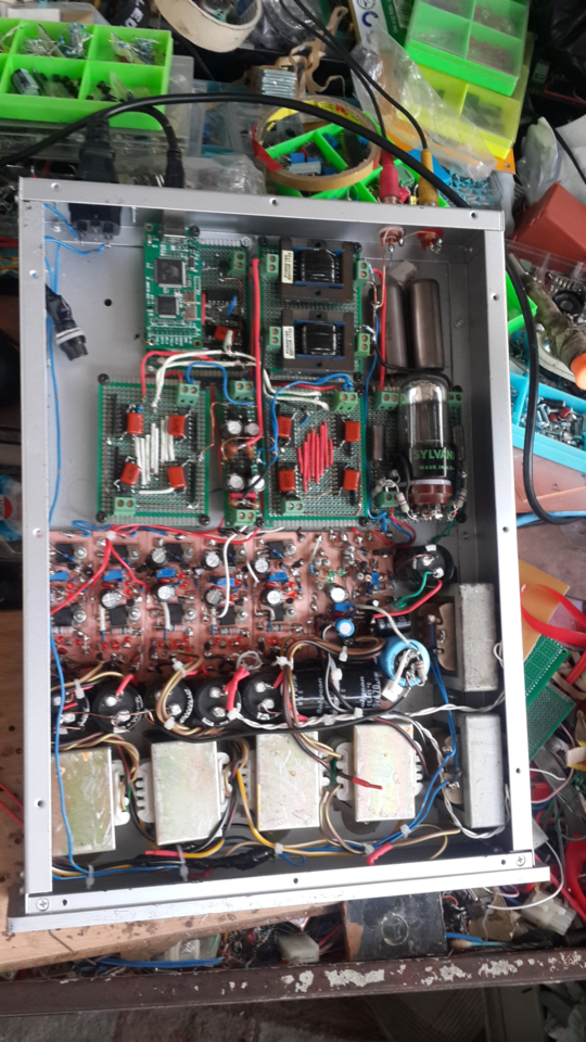

    Cập nhật ngoại hinh mới của DAC DSD
    Đồ DIY so với đồ Hãng nhìn cũng OK

    Dac DSD thì hoàn thiện rồi đó Bác ( cái Bác xem trên hình là đã hoàn thiện , đóng gói)
    Music server , thì tôi đã giải quyết xong phần nguồn Linear , và cũng đã chọn lựa main board,CPU thích hợp
    Tuy nhiên hiện tôi đang kiếm chổ SX biến áp xuyến theo thiết kế của mình để có thể chuẩn hóa sản phẩm cho các Bác dễ sử dụng , hiện nay tôi phải sử dụng những biến thế mua được trên thị trường không đúng tiêu chuẩn về dòng và kích thước
    Phần điện tử của nguồn thì đã OK rồi Bác
