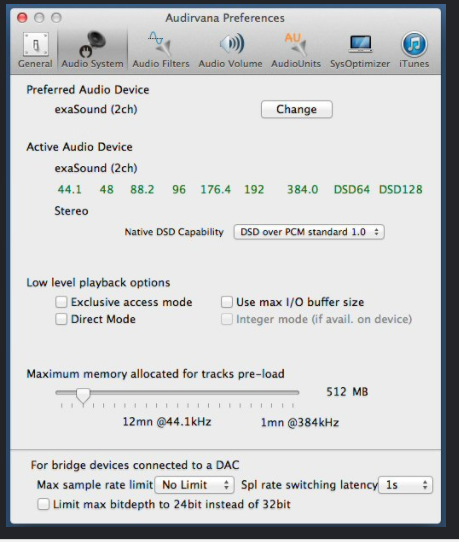

    Bác Giạng kiểm tra lại giúp em sao chạy Audirvana trong Mac OS nó kêu có 1 kênh
  2. Haolq
    Haolq Advanced Member
    5/12/05
    2.043
    1.059
    Bác Gia Huy kiểm tra lại giúp em hôm trước test cùng bác LMcuong4you sao chạy Audirvana trong Mac OS nó kêu có 1 kênh và tiếp "Pop" đầu bài đầu tiên của playlist kêu to. DAC của bác tvq-hcm. Em đã đảo đầu dây tín hiệu vẫn kêu 1 kênh.
  3. giahuy
    giahuy Advanced Members
    25/5/11
    678
    1.839
    Dear Bác , tại em không có audirvana ở nhà , nên không thử được , khi nó kêu chỉ một kênh là khả năng khi setting audio device bác phải chọn prefere device amanero , bác phải chọn chế độ native DSD = DSD over PCM
    Vì khi giãi mã ra 2 kênh L&R riêng thì gói Data phải theo DoP thì amanero mới giải mã đúng được
    nếu hôm nào Bác rãnh mang cái Mac của Bác lên nhà em setup lại với cái Dac DSD của em thì dễ hơn ạ
    cái vụ POP thì bên windows em đã giải quyết ờ cái DAC của bác lmcuong4you , hôm nào Bác thử lại với Mac xem sao

    Preferred device: Combo384 AmanEro Model UID:Combo384 AmanEro:16D0:071A UID:AppleUSBAudioEngine:Amanero Technologies:Combo384 AmanEro:413-001:2
    Selected device:
    ID 0x57 Combo384 AmanEro Manufacturer:Amanero Technologies
    Audio buffer frame size : 512 to 98304 frames
    Current I/O buffer frame size : 512
    Physical (analog) volume control: Yes
    Virtual (digital) volume control: Yes
    DSD capability: DSD via PCM 1.0
    Preferred stereo channels L:1 R:2
    Channel bitmap: Ox3, layout:
    Channel 0 mapped to 0
    Channel 1 mapped to 1
    Number of channels: 2
    Use as stereo device only: No
    Simple stereo device: yes
    1 output streams:
    Number of active channels: 2, in 1 stream(s)
    Channel #0 :Stream 0 channel 0
    Channel #1 :Stream 0 channel 1
    *** Cái này bên Japan set audinavar với amanero để chơi DSD nè Bác , Bác tham khảo nhé

    Ok Bác , DAC của Bác TqV em cũng đã điều chỉnh vụ relay xong , tối nay Bác thử phần tiếng POP luôn xem chơi với mac của Bác có bị nữa không ?

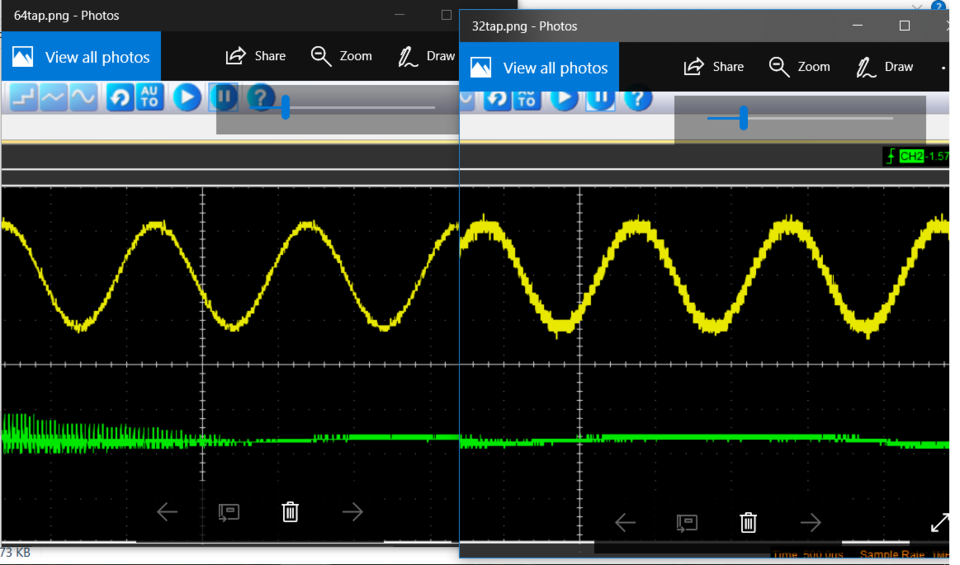

    64VS32tap.png Kết quả em đo được giữ 32 tap(phải) và 64 tap (trái) các bác ngâm cứu.

    1.059
    Cái này là đo gì vậy bác ?
  24. sxct
    sxct Advanced Member
    6/4/17
    260
    61
    HN
    Cái này đ bằng soft gì bác
