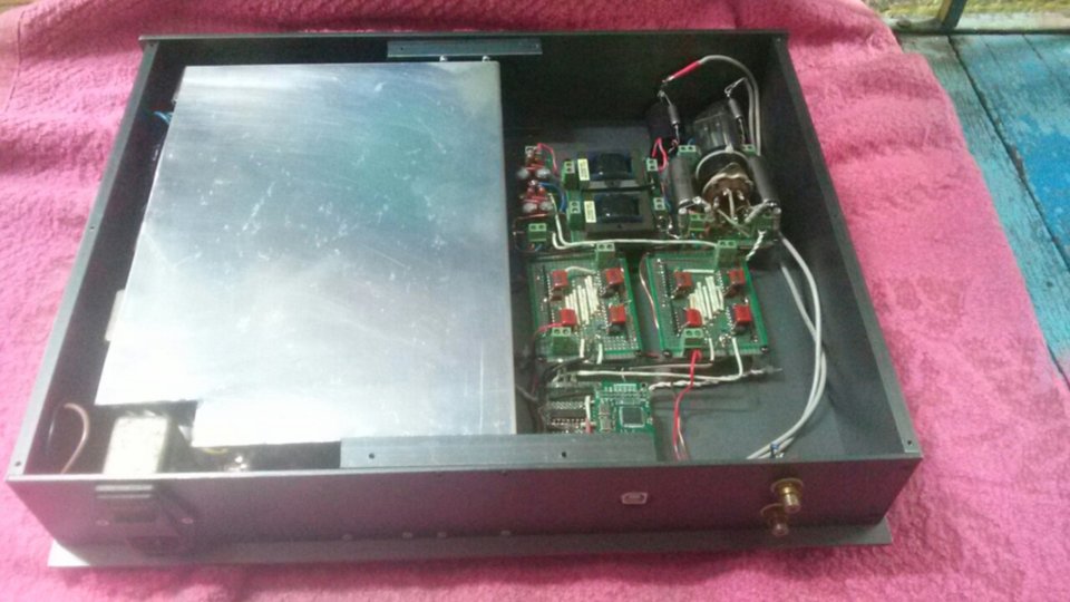

    Tôi đã làm 7 bộ nguồn gồm: Nguồn cho mạch amanero +Nguồn cho 2 mạch FIR FILTER+nguồn cho mạch IV+ Nguồn cao thế, đốt tim tube)
    Theo sơ đồ có AGND và DGND. Đến đây tôi không biết đấu mass thế nào.
    Nhờ các bác đi qua bớt chút thời gian hướng dẫn (càng cụ thể càng tốt) Tôi đi mass bộ nguồn này nhé. Thanks

    Vấn đề này bác nên gửi mess hay viber hỏi bác giahuy chỉ dẫn cụ thể cho thì dễ hơn,vì thấy bác ấy giải thích với tôi là riêng phẫn đi mass bác ấy rất kỹ toàn bộ mạch bác ấy đều hàn dây đi point to point các phần riêng biệt rồi mới gom mass lại để các phần không bị ảnh hưởng nhiễu lẫn nhau,chính vì lẽ đó bác ấy không làm mạch in vì mass chung dễ bị nhiễu là như vậy,tôi không biết về kỹ thuật điện tử nhưng lại cứ hay hỏi các phương thức thực hiện các dự án,nên được giải thích vậy. Còn nếu muốn gặp và trao đổi cụ thể với bác ấy thì phải chờ vì bác ấy đang đi công tác nước ngoài đến đầu tháng 11 mới về,nếu các bác ai rành đi mass mạch thì chia sẻ với bác Ngoc2 cho nhanh hơn .
