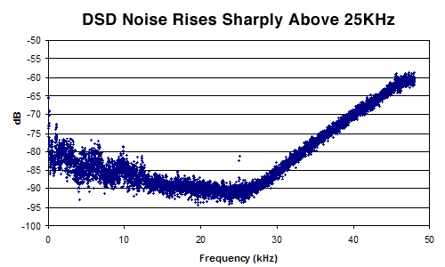

    87ABA9C0-EC9A-414F-8CEC-84C08C0A2DF7.jpeg E đồ rằng cái các bác đang nói là DSD noise, e nhớ hình như có thảo luận đâu đó về cái nì rồi, của bác @trung224 hay bác @giahuy co giải thích rồi
