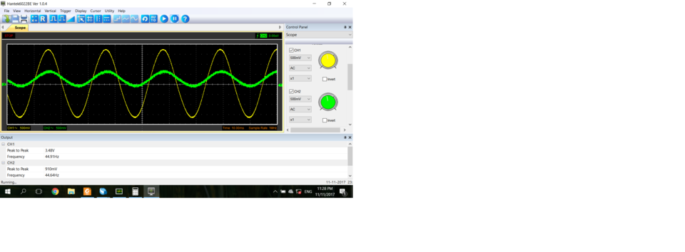

    64tap-opt.png Sau khi qua mạch lọc Fir 64tap nhiễu đã giảm nhiều (màu xanh) và sau khi qua OPT hoàn toàn sạch nhiễu (màu vàng) do đặc tính của OPT chỉ đáp ứng được đến 20kHz nên tần số cao bị loại bỏ.

    cái màu xanh em kê tai sát loa mới nghe sôi còn màu vàng em mới đo chưa nghe thử
