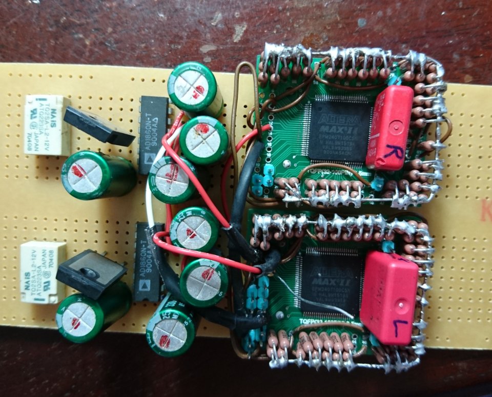

    DSC_0264-1.jpg Pure DAC 2 trong 1 của em vừa hoàn thành

    Trước em làm DAC bằng IC 74LS595 nghe nhiễu rất lớn nhưng được cái âm thanh rất hay (hay hơn con DAC PCM1792 em đang dùng) nên em quyết tâm nghiên cứu tìm cách giảm nhiễu. Kết quả thật không uổng công sức nghiên cứu tiếng nhiễu giảm rõ rệt không còn nghe tiếng rít, rẹt, rẹt nữa.

    Nguyên lý thiết kế bác khác với DAC dsd Giahuy ?

    Nguyên lý vẫn thế nhưng tăng số tap lên 64 tap, thay đổi giá trị điện trở tăng lên để đạt biên độ tín hiệu. Tín hiệu em đo được 1,3V đỉnh đỉnh không cần phải qua mạch chuyển đổi IV. Nếu qua biến áp tăng thêm 5 lần nữa và sẽ lọc sạch cao tần.
