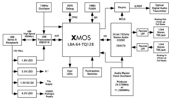

    Cổng USB rât đơn giản chỉ có 4 chân
    Chân 1 +5V DC dùng để cấp nguồn ra ngoài ( đôi khi sử dụng để nhận biết là có thiết bị đang cắm vào cổng USB)
    chân 2 truyền tín hiệu Data ( -)
    chân 3 truyền tín hiệu Data +
    Chân 4 Ground ( mass )
    nguyên tắc truyền data
    2 dây data xoắn vào nhau nhằm mục đích nếu có xuất hiện nhiễu , thì nhiễu sẽ bị triệt tiêu, ngoài ra thông tin được gửi theo từng gói
    với tốc độ USB 2.0 lên tới 480 Mbit/s so với dữ liệu DSD 64 là 2,822 Mbit/s hay cho tới DDS 512 là 22,579 Mbits thì vần đề tốc độ của cổng USB là OK , nguyên tắc truyền tín hiệu của USB rất thông minh , data được truyền theo phương pháp mã hóa NRZI (no return zero)theo từng gói cái này chúng ta không cần đi sâu chỉ cần biết rằng USB chỉ gồm 2 dây truyền dữ liệu nối tiếp theo từng gói là đủ
    quá trình truyền này nhờ đoạn mã khởi đầu mỗi gói mà clock ( xung nhịp chuẩn cũng truyền đi luôn)
    Có 4 chế độ truyền dữ liệu USB :isochronous (asynchronous), interrupt, bulk and control.
    1.Bulk là cách truyền dữ liệu có sự kiểm tra sự chính xác của dữ liệu truyền , Thông tin truyền đi được kiểm tra giá trị bằng CRC nếu không đúng thì không nhận và yêu cầu gửi lại gói khác cho đền khi nhận được đúng , khi dùng ổ cứng USB data được truyền theo cách này
    2. Interrupt là cách truyền dữ liệu của bán phím và con chuột , thông tin được truyền 2 chiều và kiểm tra tính chính xác
    3. Control là cách truyền dữ liệu đi để điểu khiển thiết bị và nhận thông tin trả về để có điều khiển kế tiếp
    Cả 3 chế độ truyền data này đều bảo đảm thông tin truyền đi là chính xác tuyệt đối bit perfect tuy nhiên đều không đặt nặng vấn đề thơi gian khi truyền dẫn
    Chúng ta sẽ chú trọng vào chế độ truyền ISOCHRONUOS là chế độ mà USB AUDIO được truyền đi
    4. ISOCHRONUOS là chế độ truyền đặc biệt dành cho USB AUDIO , data được truyền đi với nhịp thời gian không đổi
    Trong quá trình tuyền data , nếu data bị lỗi thì nó cũng không dứng lại mà vẫn được tiếp tục truyền đi , do đó quá trình truyền USB AUDIO trên thực tế là quá trình truyền 1 chiều không bảo đảm bit perfect nếu có xảy ra trục trặc trên đường truyền hay do nhiễu , vì đối với audio thời gian quan trọng hơn giá trị , nều dừng lại để yêu cầu gừi lại thông tin chính xác như các chế độ trên , thì thời gian không bảo đảm . Mặc dầu có thể DAC nhận biết được sự trục trăc nhưng nó không làm gì được ngoại trừ việc sử dụng các thuật toán để nội suy (interpolar) hoặc đơn giản là bỏ qua luôn
    Chính vì hạn chế của USB khi truyền Audio qua USB , nên việc truyền audio qua USB cần được quan tâm hết sức cẩn thận để có được kết quả tốt nhất
    1. Dây dẫn USB , phải chống nhiễu tốt , do truyền tốc độ cao nên lõi dây cần dẫn điện thật tốt để không làm suy hao tín hiệu , dây phải xoắn và vỏ dây cách điện phải bảo đảm điện dung ký sinh tốt . Một số dây hi-end tách đướng 5V ra xa 2 dây xoắn data để tránh nhiêu phát sinh , tốt nhất nếu không cần dòng 5V thì bỏ luôn dòng 5V để tránh nhiễu
    2. Qua trình truyền data và nhận data bị ảnh hưởng bởi 3 xung nhịp
    SAMPLE CLOCK Xung nhịp lấy mẫu ví dụ DSD64 sample clock=2822,4 KHZ xung này cần phải đúng với định dạng DSD64 do phần mềm tạo ra trên máy tính và trên phần cứng của DAC
    BUS CLOCK : các gói dữ liệu truyền đi trên dây USB theo nhịp lên đến 8khz
    SERVICE CLOCK : là xung nhịp của máy tính tạo ra cho hệ điều hành máy tính hoạt động để phần mềm hoạt động và thực hiện phân data ra thành acc1 gói để chuyển đi qua cáp USB

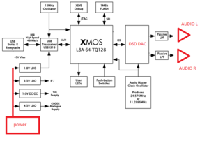

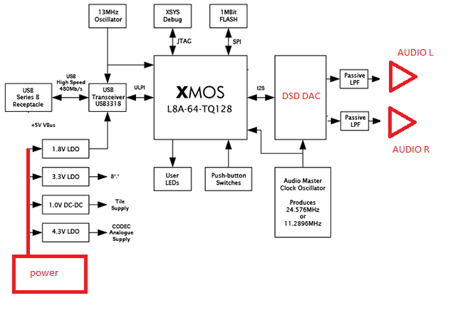

    Mục tiêu cuối cùng là tại DAC thông tin được nhận đủ và đúng xung nhịp sample clock mà định dạng yêu cầu trước khi biến đổi thành analog
    Trước đây người ta dựa vào Bus clock để tái tạo sample clock , tuy nhiên quá trình này không chính xác Jitter cao , nện hầu hết sau này người ta sử dụng phương thức Asynchronous DAC
    Tên thì khó gọi nhưng nôm na thế này , thay vì DAC là nô lệ của máy tính phải chạy theo xung nhịp máy tính , thì bây giờ khi tiếp nhận thông tin qua USB , thông tin được chuyển hướng (cho vào bộ nhớ tạm chẳng hạn) và sau đó chạy theo bộ tạo xung nhịp (Clock) của DAC bộ tạo xung nhịp của DAC chính xác và gần DAC nên Jitter rất nhỏ và hoạt động độc lập với máy tính việc phát minh ra chế độ này đem lại một chất luong vượt trội cho âm thanh số so với trước đây

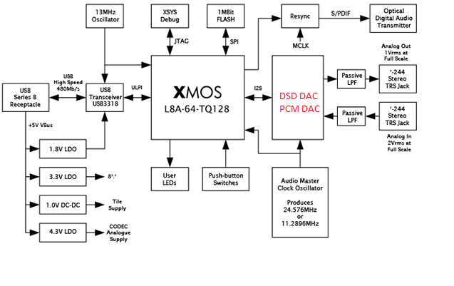

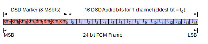

    Raw DSD , DoP (DSD over PCM)
    Do DSD là một loại định dạng mới ,thông dụng chứng vài năm nay , trong khi đó chuẩn USB Audio 2.0 được xây dựng từ lâu , trong đó tất cả đều xây dựng trên cơ sở của định dạng PCM ,đối với DSD chưa có một chuẩn mực truyền dẫn nào cả Về lý thuyết , cổng USB có thể xuất ra mọi định dạng kể cả dữ liệu thô ( ví dụ xuất trực tiếp các thông tin đĩa cứng ra thành các gói tùy ý chẳng hạn ) tuy nhiên để các nhà SX phần cứng cần phải ngồi lại thống nhất với nhau 1 tiêu chuẩn để xuất DSD ( qui chuẩn về kích thước gói , xung nhịp , cách đánh dấu gói dữ liệu ...)
    Để sau đó mới thống nhất được 3 nhà , nhà SX phần mềm nghe nhạc DSD (vd Foobar , Jriver), nhà cung cấp phần mềm trung gian kết nối phần mềm và phẩn cứng ( như ASIO) và các nhà SX Phần cứng cuối cùng có 2 bộ chuẩn truyền dữ liệu DSD ra đời
    1. Raw DSD hay nhiều người quen gọi Native DSD , trong đó data được truyền đi với nguyên mẫu DSD , nói nguyên mẫu nghĩa là data của 2 kênh DSD left and right ( sau này là nhiều kênh)được tổ chức lại theo một trật tự được qui định thống nhất sau đó truyền đi theo dạng tín hiệu nối tiếp qua cổng USB , đến DAC DATA sẽ được tách ra thành 2 kênh left right (và 1 xung nhịp chuẩn) để tái tạo thành analog
    2. DoP (DSD over PCM)
    Đối với hệ điều hành Windows thì việc truyền DSD Native không có vấn đề gì vì đã có ASIO (windows chỉ cho truyền tối đa gói PCM 96KHZ) , tuy nhiên đối với hệ máy MAC của Apple Linux thì gặp vấn đề , Hệ Mac OS chỉ cung cấp việc truyền data audio theo dạng PCM và được quản lý bới Core Audio ( bộ lệnh cấp thấp của Mac OS dành cho việc truyền tải tín hiệu audio) ,không có ASIO , nên việc can thiệp vào Core audio là khó khăn , do đó các chuyên viên của các hãng Hi end mà dẫn đầu là :
    Andreas Koch của Playback Designs, Andy McHarg của dCS, Rob Robinson của ChannelD cùng nhau ngồi lại thống nhất với nhau một chuẩn truyền định dạng DSD nhưng data DSD sẽ được tổ chức lại dưới các gói dữ liệu giống như gói dữ liệu của định dạng PCM
    Hiểu nôm na thế này , bạn vào siêu thị BigC mua 1 Kg đường , Big C cung cấp cho bạn túi BigC để bạn ra cửa , khi mua 1kg muối nếu không có túi của BigC thì bạn không xách ra cửa được ,bạn phải bỏ bao muối vào túi Big C để ra cửa , nhưng đường vẫn là đườngmuối vẫn là muối
    Nhiều người mới chơi cứ so sánh DoP và DSD Native ,và cho rằng DSD Native thì hay hơn DoP về mặt lý thuyết đó là sự ngộ nhận , về thực tế , do các phần setting phần mềm , chọn DAC không đúng mà dẫn đến kết quả khác nhau thực ra không nên gôi DSD Raw là DSD native , vì thực tết cả DoP và DSD Raw đều là DSD Native cả cho dù DoP có thể mất vài nhịp để xử lý thành raw DSD
    Hình trên là hình data của DSD được đóng gói theo gói PCM trong DoP
    Với RAW DSD khi truyền qua USB ra chúng ta chỉ cần truyền liên tục các gói chứa 32 bit(hay 16 bit cho mỗi kênh Left right)nối tiếp liên tục nhau sau đó bộ nhận tín hiệu USB ở DAC sẽ phân tích ra thành 2 kênh DSD left right là xong
    với DoP thì do sử dụng gói PCM chuẩn 24 bit , mỗi Frame bắt buộc phải truyền 24 bit , nên dữ liệu 16bit DSD cộng thêm 8 bit ( 8 bit đánh dấu đây là tín hiệu DSD không phải PCM để DAC hiểu và xử lý theo kiểu DSD) , dữ liệu này truyền đến DAC sẽ được bộ nhận tín hiệu USB cắt bớt 8 bit đánh dấu đi và phân thành 2 kênh DSD left right tương tự như RAW DSD việc xử lý cắt gọt này hết sức nhanh gọn và không để lại dấu ấn nào trên 2 kênh DSD thuần chất
    Do đó các Bác cần nằm rõ khái niệm Native DSD mà nhiều hãng hay quảng cáo , nó có nhiều ý nghĩa khác nhau :
    Đối với Nguồn nhạc :
    Native DSD có nghĩa là nguồn nhạc thuần chất DSD không qua một công đoạn biến đổi nào cả ( không convert từ file PCM , mà trực tiếp từ ANALOG thành DSD)
    Đối với quá trình truyền dẫn và xử lý :
    Native DSD có nghĩa là Data DSD được xử lý trực tiếp từ file DSD nguyên gốc ra analog không qua quá trình chuyển đổi PCM tại phần mềm và tại DAC
    Đối với phần cứng :
    DSD Native (RAW)
    có nghĩa là DAC có khả năng nhận các gói DSD theo cách truyền trực tiếp không cần theo tiêu chuẩn DoP
    DoP có nghĩa là DAC có khả năng nhận các gói DSD theo đóng gói PCM , nôm na là DAC này có thể chơi với máy MAC mà không gặp khó khăn nào cả

    Tks bác đã phân tích rõ. Chỗ này giang hồ luôn cãi nhau om tỏi và phần lớn đầu hiểu rằng DoP là kiểu DSD convert to PCM. Chữ Over ở đây đã bị hiểu sai nghĩa.
    Vậy các cụ dùng Mac cứ yên tâm nhé. Nó chỉ là phương thức vận chuyển chứ hoàn toàn không có chuyển đổi.

    6. Dac để chơi DSD : đây có lẽ là cái mà các bác quan tâm nhất
    Ta hạy gọi thiết bị chuyển đổi từ định dạng số ra Analog là DAC , trong thực tế 1 DAC cấu tạo bằng nhiều phần có chức năng khác nhau ở đây em chỉ tập trung cho loại DAC có thể chơi được nhạc số qua ngõ USB mà không bàn về các loại DAC có đường truyền TOSLINK (quang) hay Coaxial vì để chơi DSD chỉ có USB là hỗ trở tốt (HDMI cũng được tuy nhiên không phổ biến)
    Một DAC chơi DSD thuần túy mà chúng ta sẽ thực hiện được cấu trúc bằng các thành phần chính như trong hình :
    Tín hiệu USB được đưa vào chip truyền dẫn tín hiệu USB (USB 3318) để giao tiếp USB nhận các gói Data ra , các gói data được đưa vào CPU XMOS xử lý vá tách ra thành 2 kênh left , right thuần DSD với tần số chuẩn do audio master clock cung cấp , sau đó đưa vào DSD DAC theo đường I2S ( thực ra là mượn cổng I2S) để đưa tín hiệu ra thôi không theo chuẩn I2S (sẽ nói sau)
    DAC được xây dựng quanh XMOS là một CPU 8 nhân 32 bit được phát triển bời XMOS company
    , một công ty trẻ và đầy sáng tạo khách hàng của XMOS toàn là những công ty HI END như Sony, Harman, IFI,OPPO, SENHEISER , JBL ...
    Việc sử dụng CPU 8 Nhân giúp việc xử lý data nhanh và đồng thời (đa nhiệm) làm giảm Jitter nên XMOS được ứng dụng trong rất nhiều công nghiệp HI-END
    (Ngoài XMOS em sẽ dùng thêm CPU ARM CORTEX ATM3U1C của MICROCHIP và Xylinx (AMANERO sử dụng) để so sánh chất lượng
    Khác với các DAC cổ điển , DAC dùng CPU làm phần xử lý tín hiệu trước khi đưa đi đổi thành Analog cần phần mềm , chất lượng khi coding để khai thác hết cấu trúc CPU quyết định rất lớn đến chất lượng âm thanh , thông qua các thuật toán trong phần mềm phải làm sao bảo đảm BIT PERFECT và JITTER thấp nhất . Do đó phần mềm ở đây ảnh hưởng rất lớn đến chất lượng âm thanh chứ không đơn thuần là phần cứng như truớc đây , do hiện nay em chưa viêt phần mềm mà đang sử dụng các phần mềm có sẳn được giới DIY lưu truyền nên chất lượng có thể là khác nhau khi sử dụng phần xử lý tín hiệu của XMOS hay của AMANERO do không có thuật toán gốc , nên phải phán đoán qua chất lượng âm thanh vậy

    Đây là sơ đồ 10 chân của Module USB->I2S ở hình chụp ờ trên , các Bác thấy các chân DATA1,DATA2(LRCL),BCK chính là cổng I2S quen thuộc mà khi DIY TDA1541 các bác vẫn hay dùng
    Do Topic này em tập trung vào DSD nên không đề cập đến I2S , trên thực tế module XMOS cũng dùng trong các DAC PCM theo chuẩn I2S quen thuộc , nên sau này các Bác có thể mở rộng khả năng của DAC , ngoài chơi DSD thì sẽ chơi luôn PCM từ 44,1khz 16bit cho đén 24 bit 192khz , và sau này là 32 bit 384khz lúc đó các Bác có thể làm một DAC đa nhân ( MULTI DAC) :
    Phần DSD thì giãi mã bằng DAC tự DIY để thuần DSD
    Phần PCM 44,1khz 16bit để nghe nhạc Việt thì giãi mã bằng các chip R2R TDA1541 hay bằng PCM63 để cho nó mộc mạc tình cảm
    Phần PCM 96khz 24 bit để nghe nhạc HIRES thì dùng giãi mã ES9081 hay PCM 1700 tùy theo sở thích
    Tất cả đều dùng USB đê đưa vào và dùng chung 1 mạch analog ( có thể dùng riêng từng loại mạch analog cho từng DAC cũng được)
    Cái lúc đó em sẽ giúp các Bác là một vi xử lý để hiển thị loại nhạc số nào đang phát và điểu khiển tắt mở chuyển kênh tương ứng để giúp các bác chọn loại DAC nào để phát ra mà thôi
    Các bác không bi lệ thuộc vào các chip DAC đang có trên thị trường mà phần lớn chỉ đáp ứng hay trong một định dạng mà thôi
