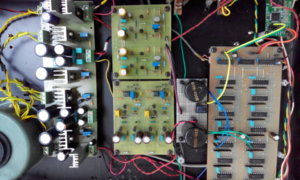

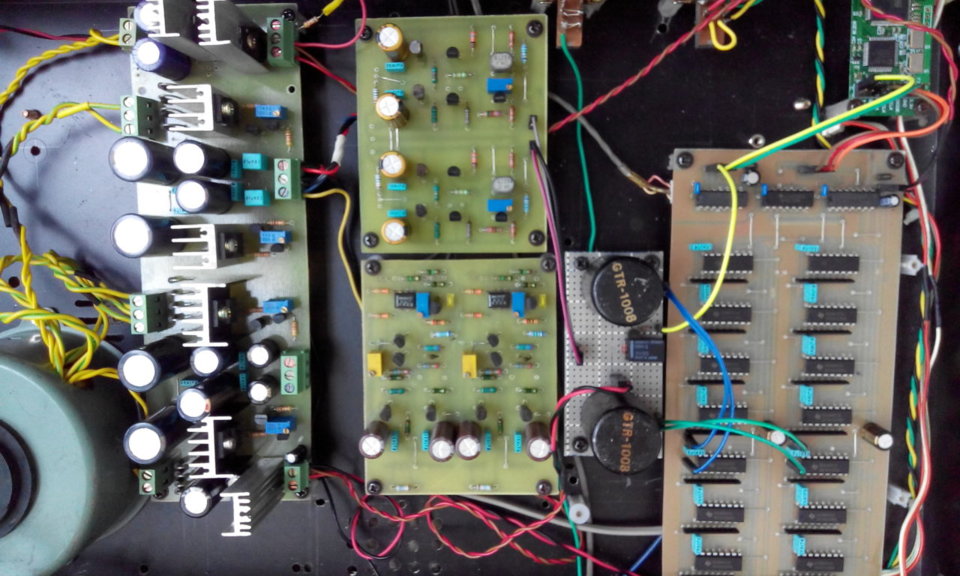

    Phiên bản hiện nay nó như thế này , nhiễu nền hầu như đã triệt tiêu ( nguyên nhân nhiễu nền đến từ các con 74HC595 , trước đây em dùng IC của NXP và ST ,sau này mới biết là NXP bị nhiễu khi vặv volume lớn lúc trước làm từng con em không để ý , sau này làm loạt lớn mới tìm ra nguyên nhân , em phải vứt bỏ 100 con 595 NXP đã mua đổi qua dùng ST thì tiếng nhiễu dứt điểm
    Tiếng Pop khi chuyển bài chơi foobar vẫn còn , nói chung cũng OK chấp nhận được còn Jriver thì hết hẳn chỉ có thể phát sinh khi chuyển đổi định dạng ( ví dụ đang nghe Flac nhảy qua nghe file DSD) , tiếng POP khi mở máy lần đầu tiên cũng đã hết , duy chỉ còn tiếng pop khi lần đầu tiên nhấn Play là còn phải khắc phục

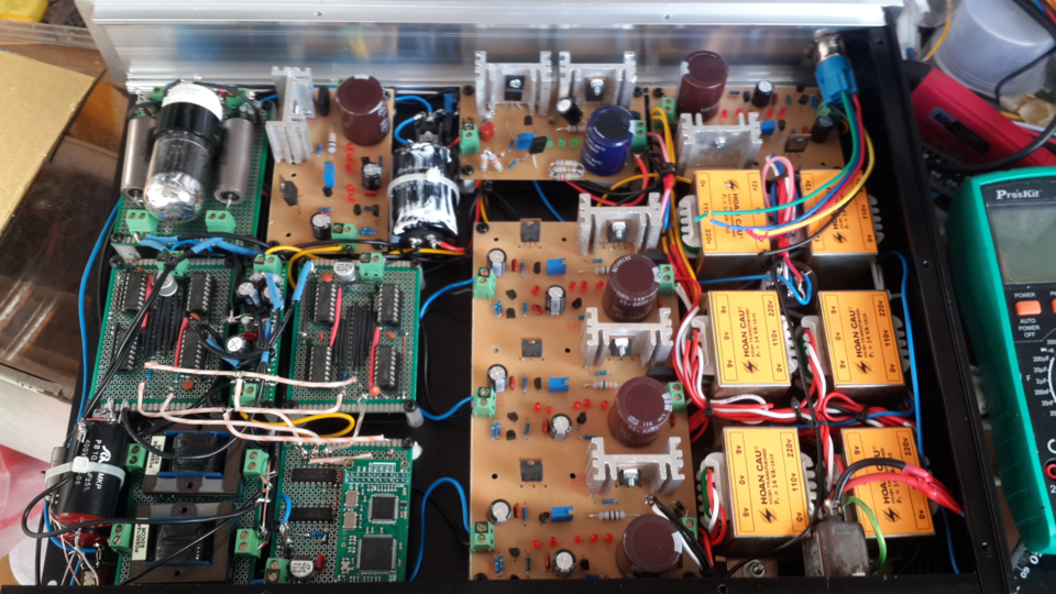

    @ Bác Hieuvu chúc mừng Bác với phiên bản differential , tuy nhiên nếu có điều kiên Bác thay cặp biến thế xuất âm quân sự đó bằng cặp biến thế tốt hơn thì chất lượng còn nâng cao nữa , vì mấy cục như của bác em cũng có vài chục cục khi làm cài DCS1 đầu tiên em cũng dùng nó đó , trong mấy bài đầu em có chụp lại , khi đo thì Mỹ nó ghi đúng Bác ạ đạc tuyến chỉ phẳng trong khoảng 50cps - 3000 cps dãi cao suy giảm rất dữ , trừ mấy cục của OTC thì đạc tuyền nó ghi rõ 20HZ-20KHZ thì tuyệt vời
    Do tình hình nhiều Bác bị nghiện chất âm của DAC Giahuy nên em làm không kịp thở bị thúc như thợ may gần tết
    Tuy nhiên em cũng đang thai nghén một dự án mới nâng tầm Music server và DAC giahuy thành một bộ DAC DSD thõa mãn mọi yêu cầu của audiophile
    May ra dịp nghĩ tết này mới có thời gian để hoàn thành bản prototype đầu tiên
    PS. các Bác đang dung Dac Giahuy đừng lăn tăn gì cả phiên bản mới có chất âm cũng sẽ giống phiên bản cũ, tuy nhiên co thêm phần balance và dùng mạch in để gọn gàng hơn , ngoài ra có thể dùng Music server J1800 để làm Network audio adapter phục vụi cho các Bác thích chơi audio network . Các Bác sau này có nhu cầu đều có thể update từ phiên bản hiện hữu lên phiên bản mới

    - nhiễu do con 74HC595 cũng có và do con 74HC04 cũng có và có phần nhạy hơn.
    IC ngoài chợ có con 6K, có con những 15K dù cùng tên.
    - để giảm tiếng pop, mạch muting phải làm việc trước khi tín hiệu đến mạch FIR. Điều đó có nghĩa là DSDon và Mute cố gắng chuyển direct đến mạch muting, trong khi tín hiệu Clk và DsdR, L sẽ được ldelay qua vài con logic.
    tqv-hcm and Haolq like this.

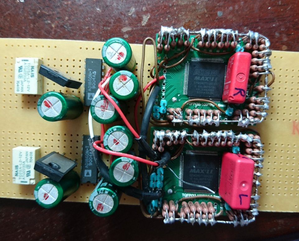

    bác thử dùng cpld rồi bác sẽ vứt tiếp mấy con st. trước em cũng như bác.

    - mạch DSD dac của bác oneclicklogin là mạch FIR rồi, làm tốt thì sao còn nhiễu được. Còn mạch LPF có hay không cũng không thấy ảnh hưởng lắm, vì tần số cần roll off ngoài dãi ati nghe.
    - còn dùng CPLD để lập trình cổng logic cho mạch FIR này, em thấy hơi phí.
    @bác Haolq: theo em đồ thì bảo đảm con dac của bác đang nghe bản nhạc rồi pause, mở volume lớn là rít ngay. Nó không phải là nhiễu mà có thể ringing

    Em sẽ thử với CPLD , tuy nhiên chỉ sợ nước trong quá không có cá ! làm mất chất âm đặc trưng gây nghiện của DAC Giahuy thôi :) vi bên trong CPLD có Flash để chứa code nên sợ rằng sẽ ảnh hưởng ít nhiều đến chất âm của em bác ạ
