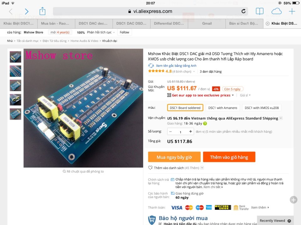

    Các bác cho hỏi bản này có phải là bản balance ? Em tính mua bản này. Đang lăn tăn k biết chuyển rca có được không
