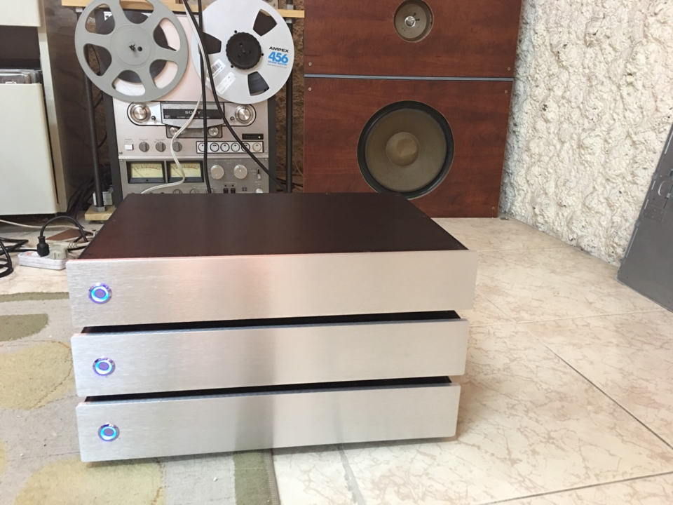

    Chuyến hàng áp tết , còn 3 cái nữa em mới được nghĩ ngơi :)
    Hy vọng các Bác ở phía Bắc có đồ chơi Tết vừa ý ( nói là không nhận nữa nhưng các Bác tha thiết quá)

    Chắc chắn em có 1 em trong hình này rồi bác hỉ? Không có là em “giận” bác đó.

    Em coi thấy cái HDD quen quen sao anh
