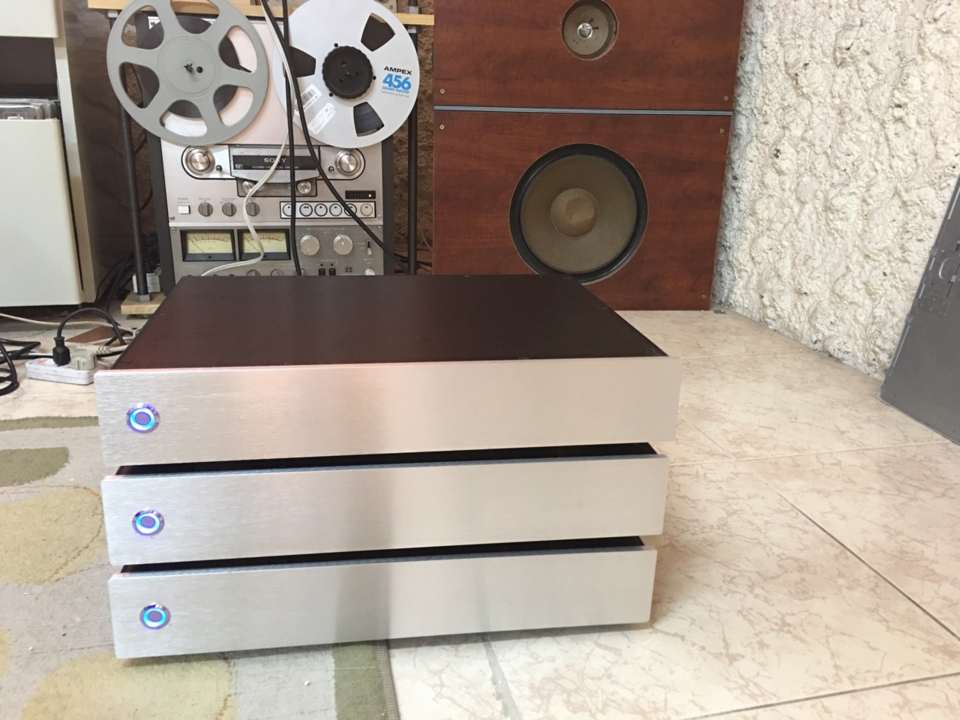

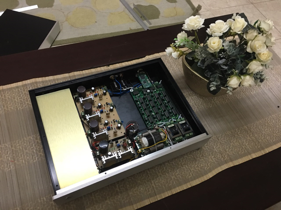

    Dear các bác nhân dịp nghĩ Tết , có được mấy ngày nghĩ , mình đã nghiên cứu và thực hiện xong phiên bản DAC DSD Giahuy 2018 với các update khắc phục tất cả nhược điêm của DAC DSD Giahuy phiên bản 2017
    1. Dùng mạch differential để loại bỏ hoàn toàn 100% nhiễu đâu bài và cuối bài
    2. Thiết kế lại mạch mute để loại bỏ 100% hiện tượng pop click khi chuyển bài
    3. Nếu chỉ dùng mạch differential thuần túy chất âm gây nghiện đặc trưng của DAC Giahuy sẽ bị ảnh hưởng nên phần IV và Analog và nguồn phải thiết kế lại để phù hợp với mạch differential để chât âm vẫn gây nghiện như xưa
    4. Các dây dẫn tín hiệu thay bằng dây mạ bạc để tăng độ chi tiết
    Kết quả sau khi upgrade như hình đính kèm
    Hy vọng với phiên bản này DAC DSD Giahuy sẽ làm vừa lòng tất ca đôi tai khó tính

    Để giúp các Bác tự DIY hiểu rõ thêm về cơ chế loại bỏ tiếng nhiễu đầu bài , cuối bài và tiếng pop em trình bày quá trình khắc phục như sau:
    Tiếng nhiễu đầu bài và cuối bài , tiếng nhiễu này là đặc trưn của mạch DSC1 nguyên thủy , nó xuất hiện rất ngẫu nhiên và có bài bị có bài không , nguyên do là khi thu âm , ở các đoạn silent (không có âm thanh) tùy từng bài mà nền âm có độ ồn nền nhỏ hoặc lớn chứ không phải là im lặng tuyệt đối đối với 1 số bài có độ ồn nền ở những khoản lặng <-60dB thì amanero vẫn phát xung kênh Left và Right , nhưng xung này có độ dài khoảng 1 và 0 bằng nhau
    khi đưa vào mạch FIR ở những đoạn im lặng thì tổng các xung này ở ngõ ra ở mạch FIR sẽ bù trừ nhau và điện thế ngõ ra =0
    Đối với một số bài có khoảng lặng >-60 dB thì độ dài xung sẽ không bằng nhau , mà sẽ biến đổi tùy thuộc vào độ nhiễu của các IC 74HC595 trong mạch FIR nên nhớ rằng xung được phát ra = với tần số DSD vì dụ DSD64 thì xung là 64x44.1=2.8MHZ , sự thay đổi ngẫu nhiên do nhiễu bản thân các IC 74HC595 sẽ tạo ra dãi nhieu âm thanh nghe được
    Như vậy để giải quyết trường hợp này , một là sử dụng linh kiện 74HC595 đăc biệt tốt ít nhiễu thì hiện tượng này là nhỏ nhất va nằm trong phạm vi chấp nhận được,
    Tuy nhiên để khắc phục hoàn toàn , thì ta cần sử dụng mạch differential tức là tạo ra 2 đường tín hiệu hoàn toàn đối xứng nhau thay vì dùng 4 con IC 595 cho mỗi kênh , ta dùng 8 con IC 595 cho mỗi kênh , xung tạo ra tại 2 đường tín hiệu khi hòa vào nhau sẽ khử các nhiễu cùng chiều , lưu ý 8 con IC 595 cũng phải dùng chung 1 loại thì mới có tác dụng loại nhiễu .
    Tiếng POP , tiếng pop này xuất hiện khi mở máy , tắt máy và khi chuyển bài
    Khi mở máy , các mạch điện cung cấp điện không đồng đều , tất cả tín hiệu khi khởi động truyền ra đường tín hiệu analog gây tiếng POP lớn
    Khi tắt máy thì ngược lại : các tín hiệu tắt không đồng bộ cũng sẽ gây ra tiếng pop
    Khi chuyển bài , do đặc trưng của tín hiệu DSD là tín hiệu dựa trên nguyên tắc delta sigma , nghĩa là khi tắt máy giá trí điện thế ngõ ra ở mạch FIR không bằng 0 mà là giá trị tích lủy trước đó ví dụ ngay ca khi im lặng mà ta đổi bài thì điện thế tích lũy ngay , chính điện thế này sẽ gây tiếng POP
    Để khắc phục mạch Mute phải thiết kế bảo đảm các vấn đề sau :
    Khi bật power on , đường tín hiệu phải ở trạng thái nối xuống mass, cho đến khi người dùng phát nhạc thì nó mới được ON
    Khi chuyển bài đường tín hiệu phải OFF trước khi chuyển tín hiệu và khi có tín hiệu bài hát rồi mới được on ( thời gian từ OFF - ON phải khống chế và điều chĩnh được do khi dùng với SSD khác HDD khác và Network lại khác)
    ( do đó có hiện tượng tiếng pop khi dùng network hay khi dùng HDD gắn ngoài to hơn ổ SSD)
    Khi bật power OFF , đường tín hiệu phải OFF ngay khi tắt điện thì mới không có tiếng POP và ồn trong qua trình tắt
    Mạch MUTe này cói vậy hơi phức tạp chút , và nhất là không dùng relay được vì tiếng ồn và xung điện tạo ra khi on off cũng gây POP
