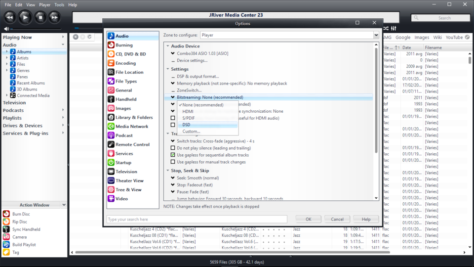

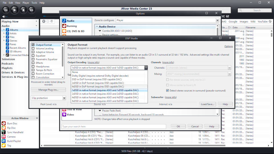

    1. Dac dùng chip ES9018 là DAc dùng chip PCM , mặc dù nó có thể nhận được DSD đến 512 nhưng sau đó tất cả đều dược biến đổi thành PCM trong chip DAC trước khi xuất ra ngõ analog
    2. Bác kiểm tra Jriver , File DSD được Jriver xử lý qua 1 trong 2 hướng
    1 Hướng là file DSD truyền trực tiếp qua cơ chế Bitstream ( Bác vào tool -audio-bitstreaming -DSD)
    Hướng thứ 2 là qua bộ DSP
    Nếu dùng DSP , tất cả các file kể cả DSD và PCM đều tự động convert ra định dạng mà Bác chọn ví dụ Bác chon 4xDSD in DOP format thì tất cà các file đều xuất ra DSD 256 kể cả DSD 512
    Chắc Bác chọn chế độ này nên DSD512 mới đổi sang 256
    nếu bác dùng DAC chip ES9018 với Amanero , cách tốt nhất là Bác không chọn DSP , chỉ chọn Bitstream =DSD
    Như vậy khi Bác phát DSD thì Jriver sẽ xuất ra DSD native 64->512 tùy định dạng gốc , còn phát PCM thì nó ra PCM không convert gì cả , Amanero sẽ hiểu và xuất ra I2S phù hợp cho ES9018
    Ngoài ra nếu xuất native DSD 512 mà Dac vẫn khơng nhận thì có nhiều khả năng DAC của Bác người ta thiết lập chế độ tối đa của ES9018 chỉ là DSD 256
