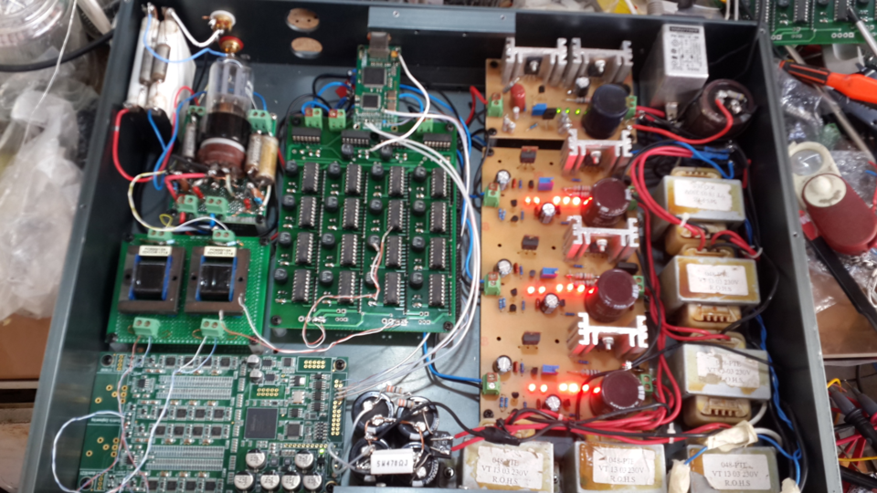

    Để thõa mãn tò mò và giải quyết câu hỏi mà các Bác hay đặt ra đối với Dac Pure DSD Gia Huy . Em làm bản thử nghiệm tích hợp mạch Pure DSD và mạch R2R Schoerkris để hoàn thành một Super Dac hoàn toàn chipless
    Chơi DSD thì tín hiệu được xử lý Pure DSD , chơi PCM thì tín hiệu được xử lý pure PCM bằng R2R , tất cả DSD và PCM đều không dùng chip (chipless) như vậy coi như về nguyên lý digital ->analog là đạt được tát cả tiêu chuẩn cần thiết
    Sau khi ra analog cà 2 loại định dạng đều được đưa vào 1 mạch analog chung ( cái làm nên tính gây nghiện của pure DSD Giahuy)
    Việc chuyển đổi PCM DSD hoàn toàn tự động và không sử dụng bất cứ công nghệ phần mềm chuyển đổi nào , chỉ đưa file PCM vào thẳng PCM và DSD vào thẳng DSD
    Kết quả test bước đầu theo nhận định của em như sau
    Đi vào chi tiết thì âm thanh qua Pure DSD có độ động cao hơn , tiếng Mid và Bass mạnh hơn sâu lắng hơn , PCM thì âm thanh đều giãi , cân bằng thư thái, trong trẻo hơn , tĩnh hơn
    Nói chung là Thúy kiều Vs Thúy Nga , theo kiểu chiết trung thì tùy vào từng gu nhạc và bản nhạc PCM và DSD thể hiện có khác nhau nhưng đều có nhạc tính riêng không lẫn vào nhau được
    Qua thực nghiệm này , có thể thấy ngon bổ rẻ nhất vẫn là dùng Dac Pure DSD !
    Tuy nhiên em sẽ mới nhiều Bác đến thẩm định thêm để có thêm nhiều ý kiến khác biệt
    Note : Bản thử nghiệm nên dùng các mạch tận dụng không đẹp , dây còn tùm lum xin không ném đa phần hình thức nhé

  18. Acrossusa
    Acrossusa Approved Member
    22/2/18
    47
    19
    vẫn theo dõi và đợi kết quả cuối cùng của bác về con này
  19. Ngoc2
    Ngoc2 Advanced Member
    21/3/17
    1.566
    820
    Chào @giahuy, chúc mừng bạn với
    bản "tích hợp mạch Pure DSD và mạch R2R Schoerkris, hoàn thành một Super Dac chơi DSD thì tín hiệu được xử lý Pure DSD , chơi PCM thì tín hiệu được xử lý pure PCM bằng R2R , tất cả DSD và PCM đều không dùng chip. analog cà 2 loại định dạng đều được đưa vào 1 mạch analog chung".
    Như vậy DAC này chắc chắn dùng với music server Giahuy sẽ cho hệ thống ngon bổ rẻ đối với anh em nào không muốn đầu tư thêm 1 máy tính có cấu hình cao + server lưu trữ

    Đúng là dùng Super DAC này khỏi lo về vấn đề Upsampling , dùng Renderer thoải mái cái gì cũng nghe hay hết . Vấn đề đầu tiên là tiền đâu thôi , do bo mạch Shroekris cần phải mua từ châu âu , nên giá thành đội lên kha khá so với Dac Pure DSD 2018 .
