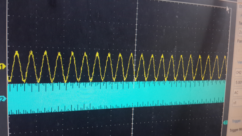

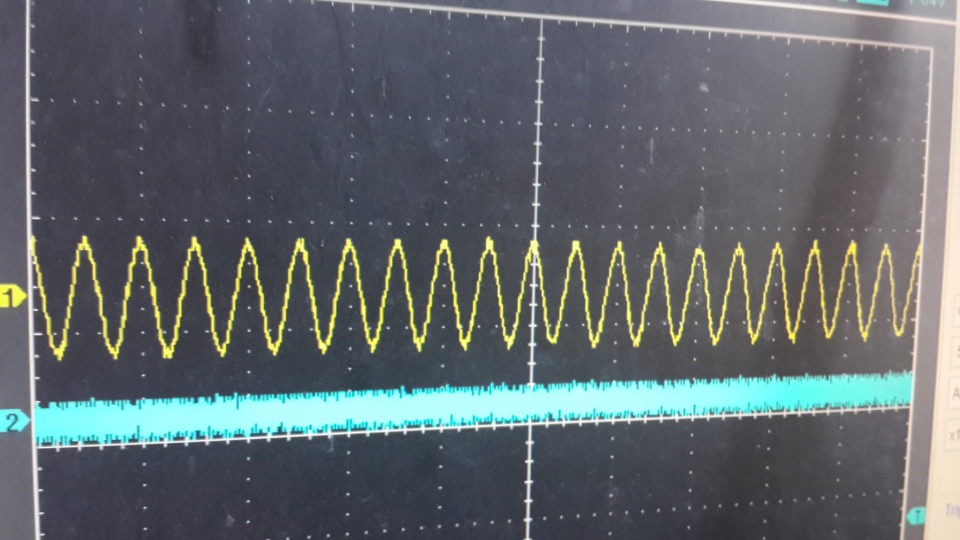

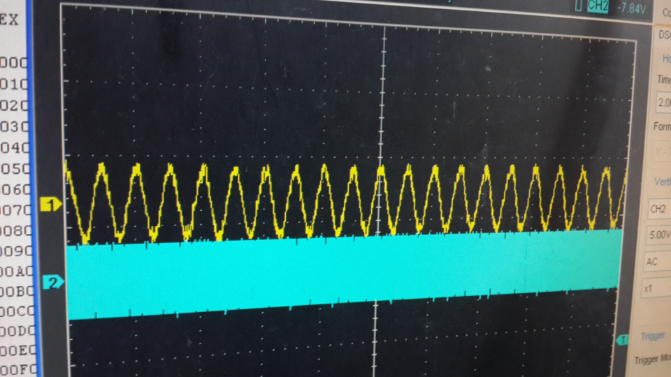

    Thêm thông tin để thấy việc convert PCM to DSD bằng phần cứng tốt hơn phầm mềm
    Em test cùng một file sóng sine 1KHZ định dạng wav (PCM)
    1. Phát sóng sine 1Khz bằng cách convert PCM to DSD64 bằng Foobar
    2. Phát sóng sine 1Khz nguyên dạng pcm 44.1khz và convert to DSD512 bằng phần cứng trong DAC DSD advance
    Rõ ràng ta nhận thấy khi convert PCM to DSD bằng foobar , chất lượng sóng kém hơn khá nhiều khi convert DSD bằng phần cứng em mới thiết kế

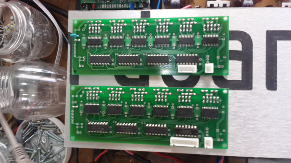

    Chính vì điều này , âm thanh PCM hiện nay nghe rất hay . Nó làm em lăn tăn trong việc có nên phát triển super DAC là DAC dùng thêm một mạch DAC R2R riêng với DSD hay không dù hiện nay phần DAC R2R cũng đang tiến triển tốt vì chi phí thực hiện DAC advance sẽ thấp hơn khá nhiều so với Super DAC ( DAC R2R muốn hay cần có các bộ R2R thật chính xác khá đát tiền) ,chắc phải đợi DAC advance so găng với các DAC PCM đắt tiền và có tiếng hiện nay rồi kết luận thêm
    DAC R2R đã đến đây rồi ! : coding cho FGPA cũng đã xong , chỉ còn lắp va chạy thử thôi chưa biết kết quả so với advance thế nào :) upload_2018-5-11_8-44-9.png
