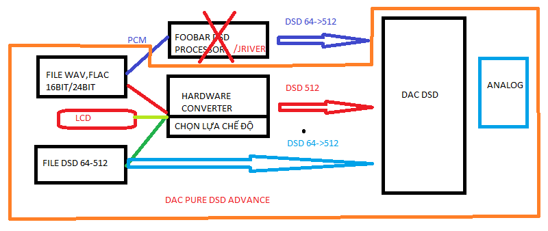

    Thứ bảy ,CN em mở cửa đón 3 Bác nghe thử bản DAC pure DSD Avance ( 3 Bác đến riêng rẽ không cùng lúc). Sau khi nghe thử so sánh các file PCM ở 2 chế độ PCM to DSD bằng FOOBAR PCM to DSD bằng Hardware của DAC DSD Advance .
    Kết quả tất cả đều giống nhau: cùng 1 con DAC DSD
    Chất lượng âm thanh khi chọn chế độ PCM to DSD bằng Hardware hay vượt trội so với khi chọn chế độ PCM to DSD bằng Foobar và nó hay hơn nhiều DAC thuần PCM khác mà các Bác ấy đã nghe
    Ngoài ra em đã lập trinh thêm , để người dùng có thể tự chọn các chế độ giống như khi chọn trên HQaudio ví dụ 4 chế độ Filter ,4 chế độ Fir , chọn được chế độ xuất DSD từ 64 đến 512 ( mặc định hiện nay là 512)
    Bây giờ thì DAC pure DSD Advance đã sẳn sàng chinh phục người hâm mộ :) . Bản chính thức sẽ có mặt vào tuần sau

    Như vậy chỉ cần con DAC pure DSD Advance là đủ .Chúc mừng bác chủ

    1.831
    Như hình trên thì phải có màn hình để chọn chế độ hả anh? Liệu có thể chọn 1 lần rồi cứ để vậy nghe?

    1.865
    Không em, màn hình chỉ để hiển thị , anh thiết kế các switch trên mạch , cac chế độ mình set bằng tay các switch này khi mình thấy vừa hay rồi thì sau đó cứ thế mà nghe thôi , hoàn toàn không cần setup trên màn hình nữa.
    Chỉ khi mình đổi dàn phía sau (pre pow loa) hay dàn phía trước ( Ms server ..) thì mình lại mở ra set các switch cho phù hợp thôi
    Làm set bằng remote hay phím cũng không khó khăn gì , tuy nhiên càng nhiều chức năng người dùng càng rối . Nên khi xuất xưởng anh set 1 lần các switch cho hay nhất , sau đó cứ thế dùng thôi. Chì khi nào người nghe muốn Tunning thật vừa tai mình thì mới set lại các switch thôi

    Bác có thể nói thêm về thuật toán PCM -> DSD được ko ạ ? Em cũng muốn thử sức một chút ạ.
    Và cho e hỏi luôn, phần FGPA bác có ý định thương mại hóa cho ae chơi ko ạ ?

    Cám ơn bác giahuy đã ưu ái mời đến nghe thử phiên bản Dac pure dsd avance khi mới hoàn thành,đúng là khi nghe các file pcm khi convecter dsd bằng hardware trong Dac âm thanh vượt trội so với khi chạy với ms foobar convecter pcm ra dsd . Nghe pcm-dsd với rất nhiều bản từ nhạc Viêt,vocal,classic thấy Dac pure dsd
    avance chạy rất trơn tru, mượt mà không hề vấp lỗi,âm thanh chi tiết rộng mở gần với nghe DSD hơn .

    PCM phải 'nhỏ hơn' 24bit 96KHz hả Anh Giahuy ? Nếu vậy thì bản R2R mới phủ sóng hết.

    Cổng coaxial chủ yếu dành cho CD transport thì Max là 24 bit 96Khz là hết cở . về lý thuyết có thể thay chip Dir9001 bằng chip khác lên đến 32bit 328Khz , tuy nhiên viêc này không cần thiết em ạ

    So với đường usb có chênh lệch gì về chất lượng ko anh?

    Ha Noi
    Bác convert pcm sang dsd 64 hay 128 hay 256 vậy? E nghe thấy chất lượng của mấy định dạng này khác nhau quá nhiều. Hiện tại e convert lên 256 là thấy tốt nhất.
