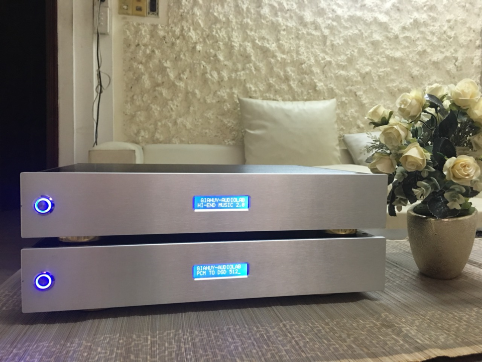

    Dac pure DSD advance đã đóng hộp hoàn tất
    Đây là một bộ đồ chơi gồm MS server Giahuy và Dac pure DSD advance Giahuy
    Cả hai đều có thêm màn hình LCd cho nó sinh động

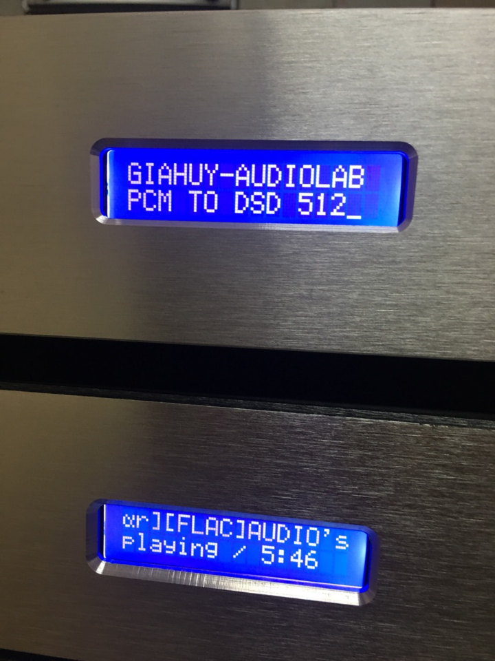

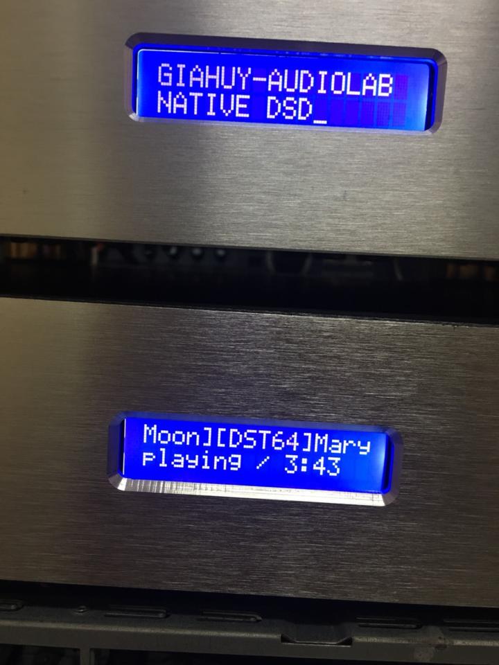

    Khi chơi DSD native ( màn hình trên là của DAC , màn hình dưới là của MS server)

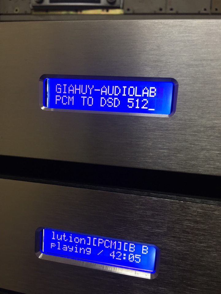

    Khi chơi file PCM (wave 24bit 96khz)
    Khi chơi Flac
    Tất cả đều tự động convert người dùng không cần can thiệp gì cả
