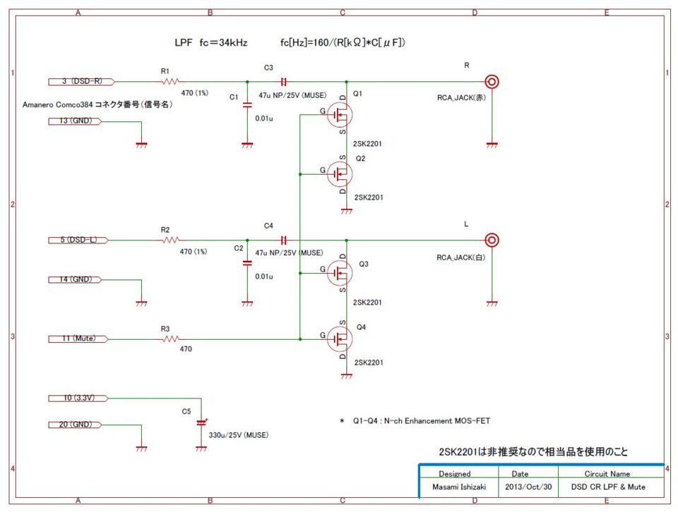

    Làm mạch này và mạch dsc1 vừa tốn linh kiện vừa mất thời gian, phần nguồn không tốt là bị nhiễu ở khoảng trắng. Làm theo mạch lọc RC của bác người Nhật có lợi thế ít linh kiện nên dễ đầu tư linh kiện tốt, chỉ cần cấp nguồn cách ly cho usb là ok, vừa không bị nhiễu mà âm thanh lại tự nhiên gần với lp. Phần mute em làm mà nó không hoạt động.
