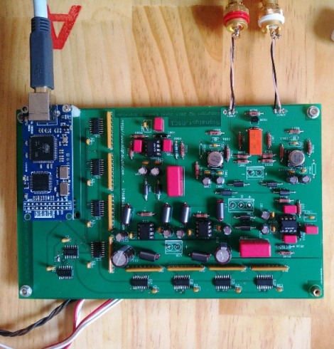

    DSC1 của em đây, đang phê với em nó. Cám ơn bác giahuy rất nhiều vì đã giới thiệu một dự án rất thú vị:
    5a.jpg Bạn em ráp theo cách của bác giahuy, tín hiệu qua 8 con 74AHCT595 và 8 con Resistor Networks & Arrays, sau đó qua Stepup 1:5 nữa là nghe phà phà (tuy có hơi xì nền một chút).

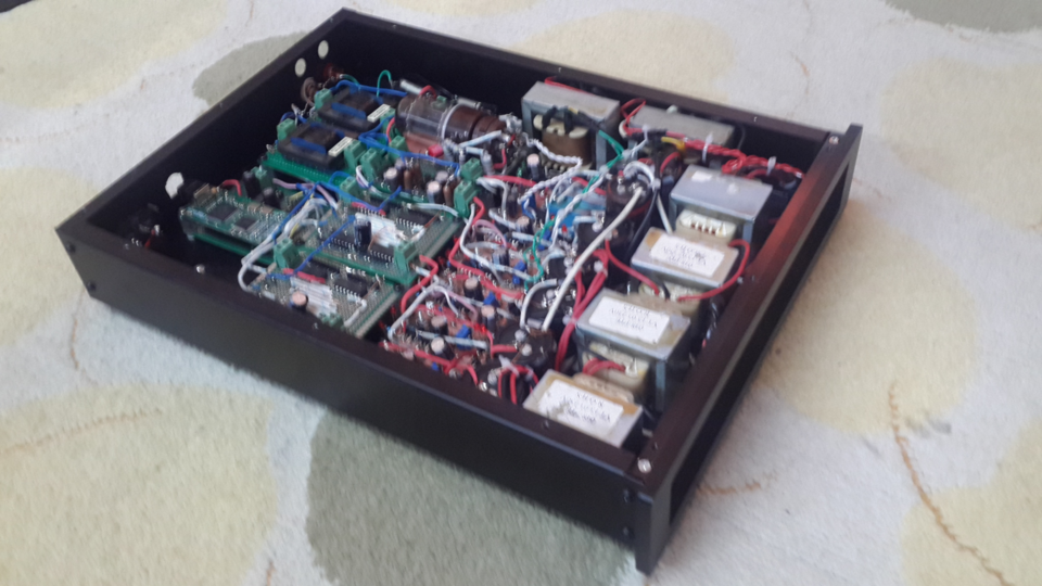

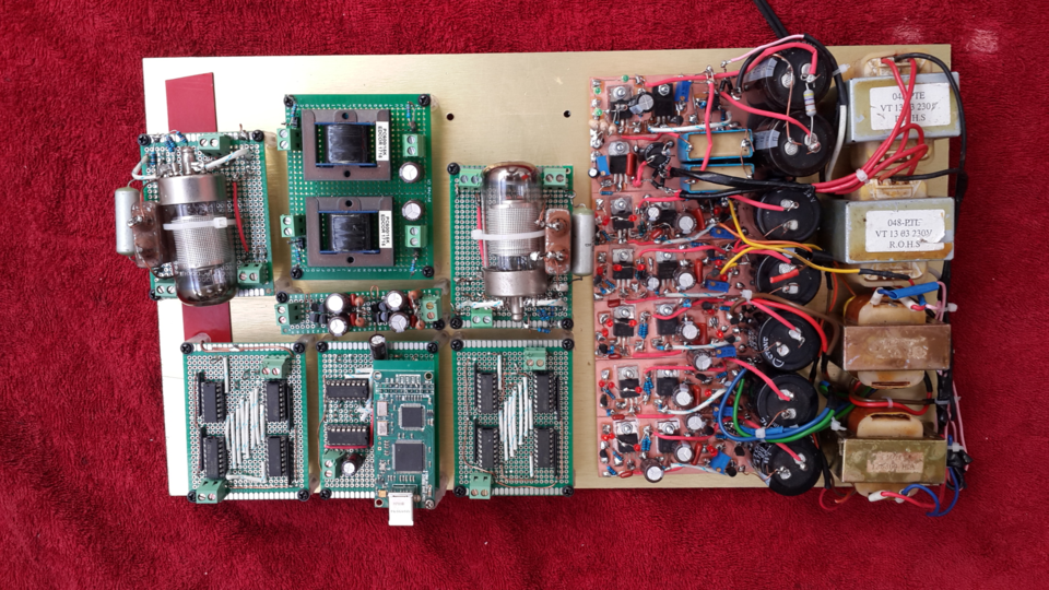

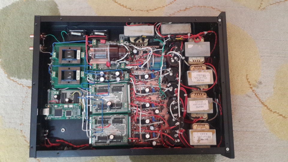

    Kết cấu hồ sơ X của em , tất cả đều là point to point , không tạo được mạch in 9 lớp như Nagra thì mình dùng dây đi trong không gian 3D để tránh nhiễu cũng có tác dụng tương tự :) * ( Đây là bản thử nghiệm nguyên lý theo thiết kế của em tất cả linh kiện trên mạch như Tube, tụ đều là linh kiện có sẳn trong tầm tay, bản đỉnh cao sẽ củng nguyên lý nhưng linh kiện được chọn lọc tỉ mỉ và tất nhiên mắc tiền hơn)
    tranthanh70, mile, lionheart and 5 others like this.

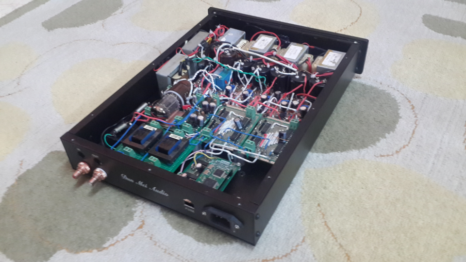

    Bản prototype ở trên em làm cách đây cả tháng , đây là hình update bản mới nhất chỉ dùng 1 tube 6sn7 Tungson
