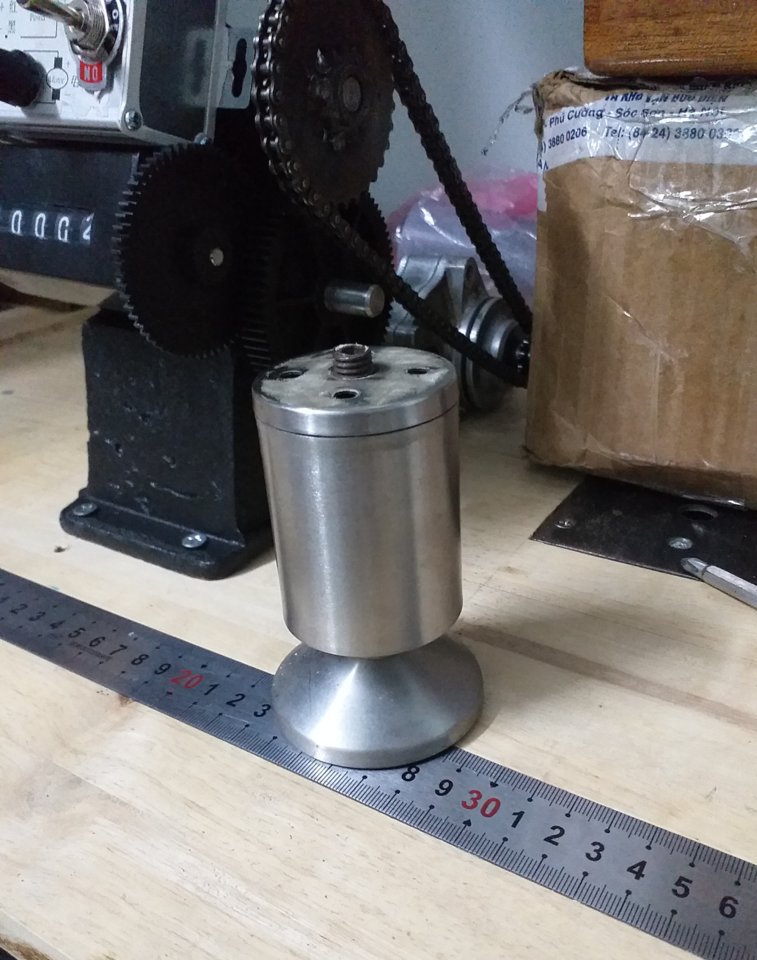

    Không ngắn đâu bác vì trục ngang vẫn nằm ngoài mâm. Bác xem hình này trục ngang nằm ở trong mâm luôn.
    Cái gối trục này trên mạng bán nhiều mà bác.

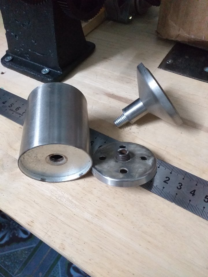

    Screenshot_20191013-151449_Chrome.jpg Còn cái đế tròn này em mua ở tiệm bán bàn ghế cửa kính đó bác. Nó là cái dùng cho chân bàn hay ghế gì đó, cao thấp đều có được làm bằng inox
    Và cuối cùng là thành ra như thế này :D

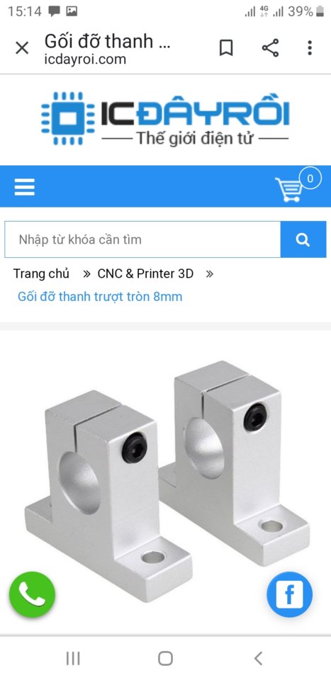

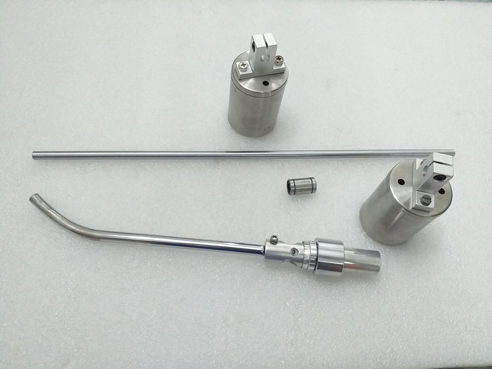

    Thank Bác chia sẻ . Có thắc mắc xin hỏi thêm Bác.
    Trong hình Bác chụp, chiếc cần tonearm là Bác mua hay gia công ?
    Vì thấy chúng sau khi lắp ghép lại thật khớp từ các chi tiết mua rời như trục đỡ cần, ổ trượt (bạc lót) (icdayroi.com) và lỗ ổ bạc trên cần tonearm.
    Vậy cần tonearm này Bác mua nguyên bộ, mua nguyên bộ rồi gia công lỗ lại, hay cũng là linh kiện từ icmuaroi.com. Thanks bác chia sẻ giúp

    Cần tonearm là cần sony 2400 em mua của 1 cụ trên này được giới thiệu là hoạt động bình thường, về tháo ra vệ sinh mới biết là hỏng rồi, qua trao đổi nếu không dùng được thì gửi trả, vậy mà xin lại địa chỉ để hoàn trả thì lặn mất đến nay gần tháng không thấy xuất hiện. Do em nghĩ có thể độ lại nên thôi không truy cứu. Qua đây để thấy rằng trên VNAV mình còn có 1 số thành phần làm ăn không đàng hoàng, chỉ vì mục đích cá nhân mà làm mất vẻ đẹp của sân chơi.
    20190915_145934.jpg Em tính sẽ diy cần line nhưng thật may mắn là đk của trục cần 15mm khới với đk ngoài của con trượt tròn trục 8mm như bác đã thấy. Em lắp vào vừa in như là tính toán gia công sẵn.

    Như vậy Bác quả thật may mắn, gặp được điều hài lòng trong cái không hài lòng.
    Nếu là em mua, em cũng giữ lại vì có thể cần thiết dùng vào dự án.

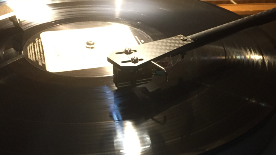

    Theo em thì:
    Trong trường hợp phải cắt cần thì bác cứ cắt ở điểm bắt đầu uốn cong của cần, tức là cần dài nhất có thể, nhưng nếu thế thì 2 trụ đặt thanh trượt sẽ chưa chắc để đúng ở 2 vị trí đó đâu, còn nếu bác đã cố định vị trí 2 trụ đó rồi thì bác phải tính toán làm sao độ dài của cần + cartridge sao cho stylus rơi đúng vào điểm tiếp tuyến LP, caia này sẽ rất khó chính xác mà bác chỉ tính tương đối thôi, sau này sẽ tinh chỉnh bằng cách di chuyển 2 trụ đó sao cho stylus rơi vào điểm chuẩn.
    Trong trường hợp bác ko muốn cắt cần mà dùng vật liệu khác để làm, inox làm thì bị nặng, đồng cũng nặng, chỉ có ống carbon là ok nhất, nhẹ, cứng...nhưng bác phải chế máng riêng cho nó.
    Với cái cần của bác thì có lẽ cố gắng làm ngắn để giảm tối đa lực ma sát,
    Đây là cần carbon và máng em chế đây.

    Cần carbon, máng cũng cảbon..đen xì xì hehe...
