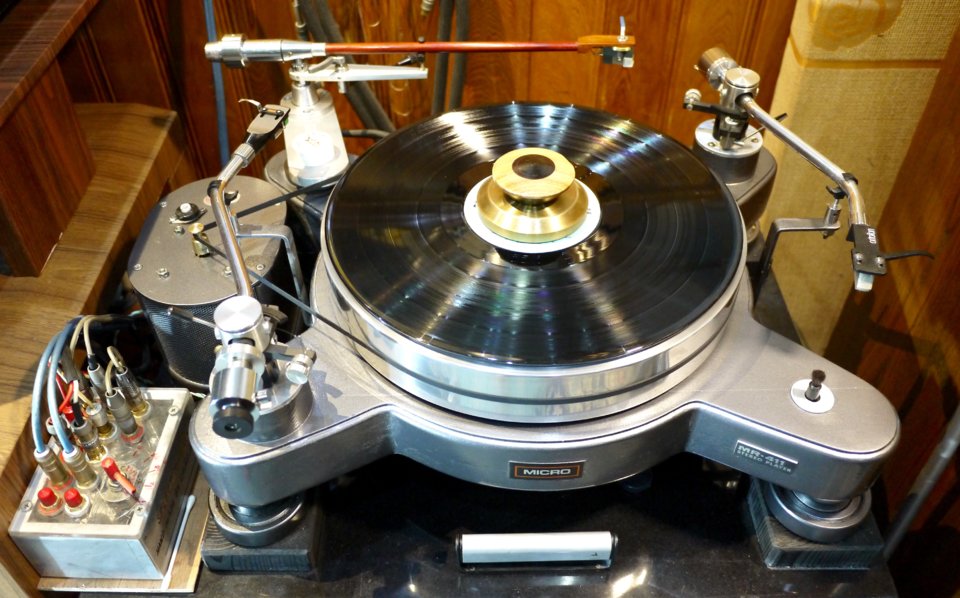

    Stylus của bác là một đường thẳng từ tâm mâm quay // với thanh trượt phải không bác
  2. nguahoangphonui
    nguahoangphonui Advanced Member
    28/9/17
    2.389
    930
    Đúng rồi bác, đây là dạng cần linear nên khoảng cách từ thanh trượt ngang đến tâm đĩa không phụ thuộc nhiều vào chiều dài cần. Thanh trượt ngang có thể đặt tịnh tiến vào tâm mâm đĩa, như vậy cần có thể ngắn hơn. Khi chạy thì cần luôn chạy vuông góc với thanh trượt.
    Không như cần pivot truyền thống, là xoay quanh trục và nằm hẳn phía ngoài mâm đĩa.

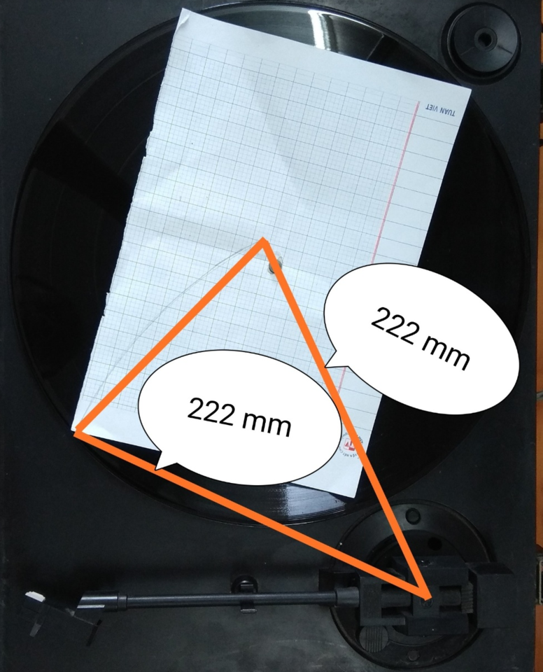

    Vâng, cần xoay quanh trục và stylus vẽ thành một cung tròn trên mặt đĩa Screenshot_2019-11-11-10-03-13-055_com.google.android.apps.photos~2.png
  4. nguahoangphonui
    28/9/17
    2.389
    930
    Cần của bác 222 là chuẩn đấy.

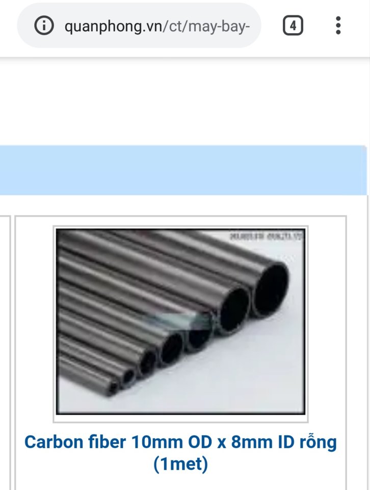

    Tham khảo thông tin em thấy ống sợi cacbon có nhiều loại với nhiều đường kính khác nhau, trong đó loại 10x8mm/0.39x0.31 inch (ĐK trong 8mm, ĐK ngoài 10mm) là phù hợp để làm cần tonearm.
    Máng connector thì đường kính ngoài của nó là 8 mm, vậy là khớp với loại ống trên.
    Tiếc là em không ở SG cũng không ở HN, nếu em có may mắn ở các thành phố lớn thì việc diy sẽ dễ dàng hơn.
    P/s: Bác có thể tìm giúp em 1 đoạn khoảng 20cm~30cm không, hình thức trao đổi như thế nào bác cứ ip. Tks.

    Để dùng loại 8mm thôi bác, ống cần câu bác đã trải nghiệm không ổn rồi em từ bỏ ý định.
    Đấy là gợi ý của bác @Newbe nếu bác ấy có thì cũng xin 1 đoạn về thử coi sao. Chứ em không có cần câu, chả nhẽ mua cái cần về chỉ để lấy 1 đoạn.
